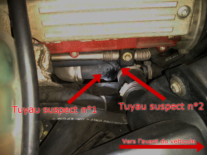

Et merci à tous pour votre aide et vos idées. Je n'ai pas eu le temps de m'en occuper tout de suite, mais après avoir appuyé sur la valve de rechargement et entendu à peine un léger ppfftt puis plus rien, je me suis dit qu'il n'y devait plus y avoir de gaz. Je suis donc allé le faire recharger (avec traceur), et la machine a indiqué qu'il n'y avait pas de fuite.
Ce matin, petit test clim, et après la mise en route de celle-ci, j'ai constaté qu'il y avait une fuite sous le capot. Même tout éteint, j'entendais distinctement un bruit de fuite de gaz dans la région du compresseur. Après avoir retiré le filtre à air pour y voir plus clair, je me retrouve avec deux tuyaux suspects, mais je ne peux pas les enlever comme ça, il me faudrait mettre la voiture sur un pont.
Je joins une photo des tuyaux en question, peut-être quelqu'un pourra-t-il me dire ce qu'ils relient et à quoi, ou comment les retirer
Merci pour votre aide!

Re: 3200GT : pas de froid dans la clim
Salut à tous,
Je ne pense pas que le bruit que tu as entendu vienne d'une fuite de clim. S'il y avait une fuite si importante, d'une part ton spécialiste l'aurait vue et il n'aurait pas pu recharger ( pour recharger il faut tirer au vide et si ça fuit le vide ne se fait pas), d'autre part avec un fuite pareille ta clim fonctionnerait pas deux minutes. Donc si elle fonctionne encore c'est que ça fuit pas ou très peu, d'où l'intérêt du traceur pour trouver la fuite infime qui décharge la clim en quelques semaines ou quelques mois, si c'est le cas.
Si tu ENTENDS la fuite, c'est autre chose par exemple une durite d'air.....

Je suis retourner enquêter ce matin, et je pense qu'il s'agissait bel et bien du gaz qui s'échappait : plus de froid, et une belle tâche de liquide fluo (le traceur) pile sous la zone où ça sifflait. Et plus de pression en appuyant sur la valve de chargement du gaz.
Je pense qu'il devait y avoir une micro fuite non détectable à la machine à clim qui m'avait vidé le gaz en quelques semaines, et que le fait de remettre le circuit en pression avec du gaz l'a transformée en grosse fuite.
Je n'ai malheureusement pas pu trouver d'où venait la fuite exactement, et les deux tuyaux n'ont certainement rien à voir là-dedans d'après ce que tu me dis Stéphane... les bouger devait faire bouger la pièce fautive, et donc varier le bruit.
Je pense que je vais l'emmener chez le docteur, bien que c'est ce que je voulais éviter : j'ai payé le rechargement au traceur pour rien du coup

Alors là...OK. Ce n'est plus une fuite au sens habituel du genre celle que l'on cherche à la lampe UV et à la loupe, c'est carrément une rupture. D'après ce que tu constates il y a une cassure dans le circuit gaz. L'inconvénient comme tu dis c'est que la recharge est perdue, et qu'il faut réparer, l'avantage c'est que pour un spécialiste c'est tellement gros que ce sera très facile à diagnostiquer.
Autre point: pas besoin de Maserati, tu commandes le flexible chez Eurospares ou le site Maserati ( pour la mienne c'était 30 à 40 euros) et tu fais remplacer par un spécialiste de clim standard.....
Amitiés,
Amitiés,

Bon j'ai laissé traîner le problème un peu par manque de temps, mais j'ai finalement la réponse.
C'était finalement bien une durite de clim qui avait été limée (!) par une durite de turbo qui était posée dessus, et qui par vibrations à limer jusqu'à percer la première. L'avantage, c'est qu'une fois remplacée et la durite de turbo repositionnée pour qu'elle ne frotte plus, problème résolu! (pour info, les colliers étaient montés à l'envers ce qui a rendu difficile et surtout long leur démontage... aïe la main d'oeuvre!)
Et pour l'histoire, après le premier rechargement de gaz, la clim a fonctionné un jour car la fuite était très légère, mais son utilisation l'a agrandie et par conséquent crée une fuite franche... voilà!
Encore merci pour vos idées et conseils!

Comme c'est un problème récurrent des 3200 en particulier, peux tu mettre une photo de la "zone" concernée pour notre culture ?
Je suis d'accord c'est rare que le compresseur soit mort, mais la tripaille des 3200 est un grand générateur de frottement et de fuite, en particulier pour la clim.
Merci d'avance,
Philippe
Merci d'avance,
