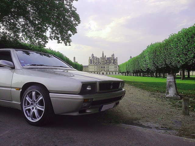

Je vous présente ma titine...oui ca fais 3 mois que vous la connaissez mais je viens de me rendre compte que je la présente dans la section "présentez-vous" et ma titine n'est pas une personne (sauf pour ma femme qui pense que j'ai une deuxième femme) :lol:
Donc je répars cette erreur. ;)
Maserati Ghibli GT d'octobre 1996 - 2.0L 306Ch Boite manuelle - Carnet a jour et pochette cuir et tout complet (je sais que ca t'a fais envie Mr Patel) ;)
102000km à ce jour avec une roue de secours galette alu noir (la classe jusque dans la roue de secours chez Maserati) :lol:
Les modifs et réparation:
- Remplacement de l'autoradio par un plus récent
- Remplacement du mécanisme de lève-vitre (voir tuto)
- Remplacement courroie de distribution par le Garage du Trident (pour rappel, elle n'avait jamais été changé donc en roulant cool ca tient) ;) et resoudage (je sais c'est barbare) d'un longeron mais rien de méchant d'après M.NALLET (2h d'intervention).
- Rehausse de mon siège qui s'affaissait par le biais de cale plus large.
En cours:
- Peinture vermiculés des couvres culasses (ils sont prêts mais pas eu le temps de tout remonter avant les vacances mais tuto en rentrant).
- Remplacement des dumps valves par des Forge DV006 avec kit ressort (je devrais les installer lundi soir) car l'une d'origine avait le caoutchouc craqué.

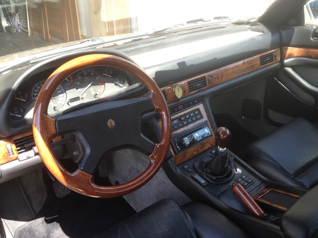

Voila place a quelque photo récente.

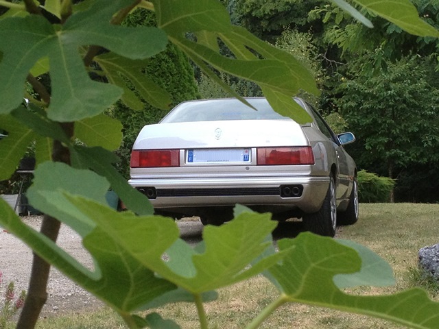

tu devrais masquer les plaques ;)

Oups pour les plaques j'ai zappé.
Je ne sais pas si c'est possible de retirer la photo incriminée.

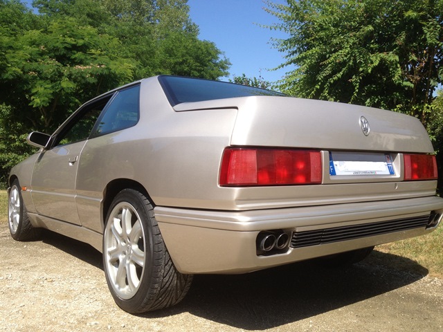

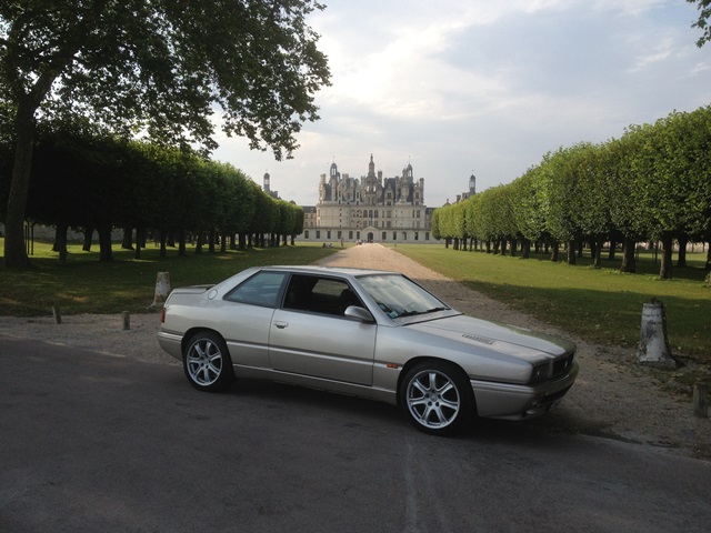

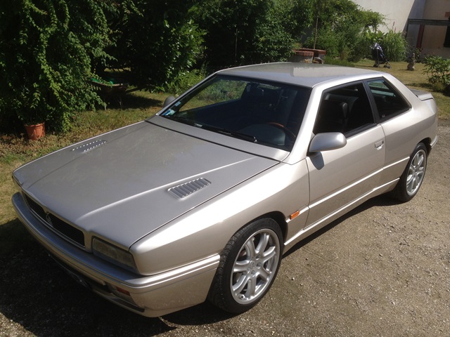

quelque photo supplémentaire...sans les plaques :lol:

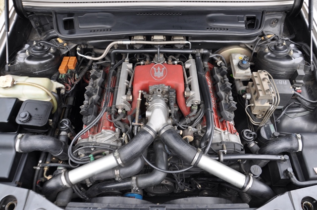

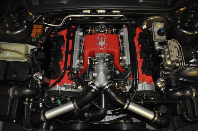

Sinon, voici le moteur une fois les couvres culasses repeints, dumps valves changés et du Belgom alu et nettoyage des plastiques.
AVANT
APRES

Superbe!!!! Les dumps valves font plus sérieuses que celles d'origine.
