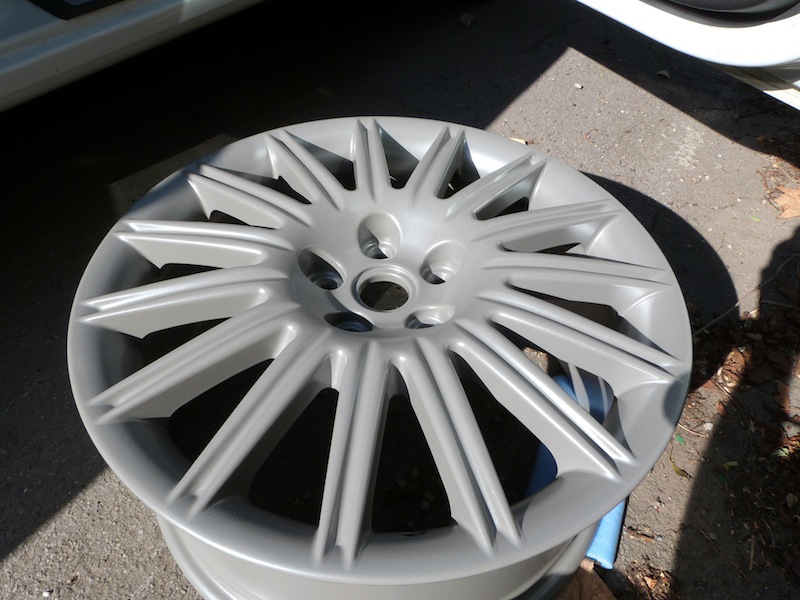

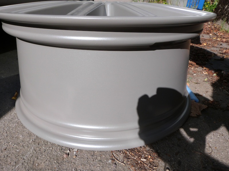

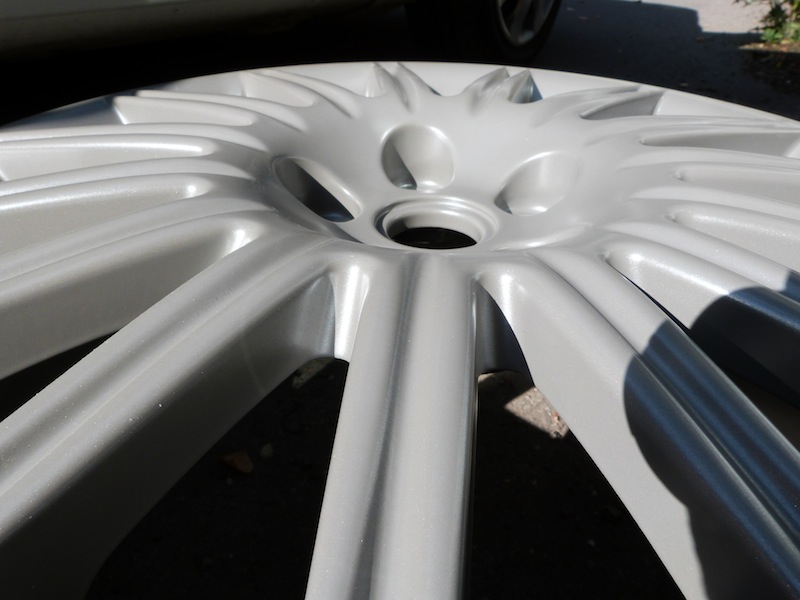

et voici le résultat pour 250 euros les 4 jantes :shock: (rappellez-vous de l'état au départ)
J'ai choisi un gris titane Mat avec paillettes nacrées.

Y a pas photo, le thermolaquage est beaucoup mieux. 8-)
Par contre, tu avais l'intention de faire un thermolaquage ou alors ça c'est décidé en voyant le résultat à la bombe?
De toute façon, avant de l'envoyer au thermolaqueur, il faut reprendre les imperfection.
Ceux que je connais ne font que peindre au four et ne font pas de reprisent sur les jantes.
En tout cas, vu l'état des jantes au départ et le résultat final, pour le prix, c'est nickel.

J'ai choisi le thermolaquage en voyant le désastre sur les jantes, mais je ne connaissais pas du tout cette technique et en fait ça ne vaut pas le coup de passer par un carrossier traditionnel en voyant ce resultat pour le même prix.
Pour information aucun mastic ne résiste à la cuisson de 200°c pendant 30 minutes, pas de préparation préalable nécessaire, donc les jantes ne font l'ajout d'aucune matière, ce qui rattrape les défauts sont le microbillage et les particules de peinture qui vont "boucher" les imperfections lors de la phase electrostatique.

oui le résultat est sans aucun défaut de coulure et je n'arrive pas à voir où les jantes étaient abimées tellement le résultat est impeccable.
Apres pour le choix de la couleur c'est toujours discutable, c'est difficile de choisir sur un nuancier.
