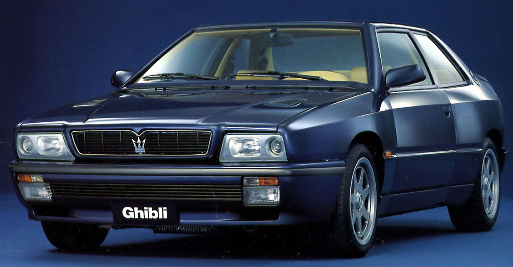

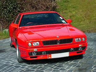

Je fais un update.
Il me semble que les optiques type Shamal ou 222/SR/4V, Racing, ou 224MY 92 peuvent s'adapter sur une Ghibli.
En tout cas j'aimerai savoir si quelqu'un du forum l'a déjà fait ou par défaut si un membre à les différentes dimensions des 2 types d'optique(Shamal et Ghibli).
Personnellement une ghibli équipée d'optiques Shamal ça doit avoir de la gueule et surtout les optiques des Shamal se trouvent autour des 400 euros à la différence des ghibli à 1400 euros.
Cela peut être une alternative fiable et esthétique.

Re: phare ghibli 2
Les phares s'adaptent sans modification à priori, M Valenti avait utilisé ces phares là pour passer ma cup au CT (elle avait encore les phares en config Japon, pas du bon coté).
