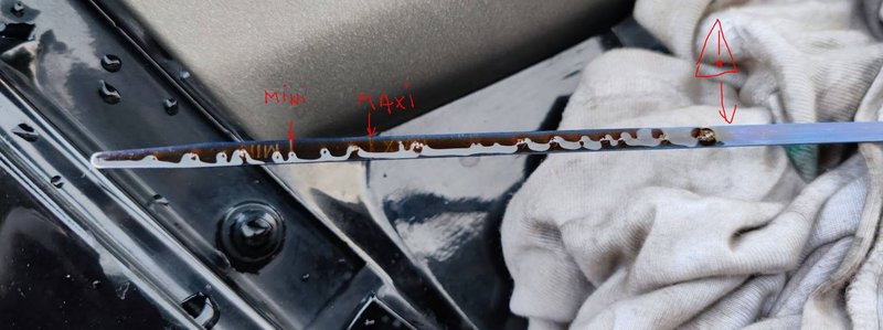

Je déterre ce post car il me semble être dans un cas comparable.
- Un bruit du type clic, clic, clic, à chaud uniquement, perceptible surtout au ralenti, qui fait penser à des poussoirs hydrauliques.
Un lien vers l'enregistrement que j'ai déposé sur YouTube : https://youtu.be/JFnGDYwJc2Q
- Un niveau d'huile beaucoup trop haut (au ralenti, à chaud). Avec plein de petites bulles sur la jauge.
Peut-être un mécano, juste avant mon achat très récent, qui ne connaissais pas la procédure et a fait le niveau à l'arrêt.
Je sais pas si un tel excès peut présenter des risques et avoir une incidence sur le clic, clic, clic
Je sais pas si un tel excès d'huile peut présenter des risques et avoir une incidence sur le clic, clic, clic.
Je vais commencer par retirer de l'huile puis faire une vidange dans les règles, avec l'huile préconisée, mais j'aurais bien aimer avoir l'avis des connaisseurs.
Merci.
