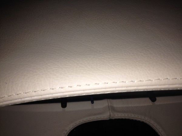

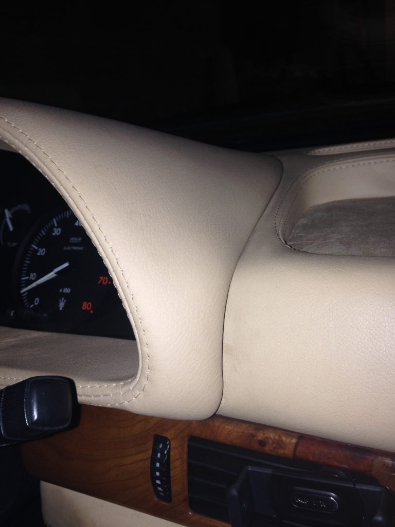

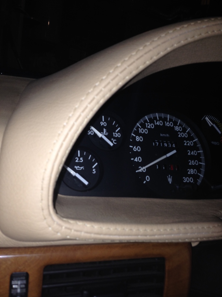

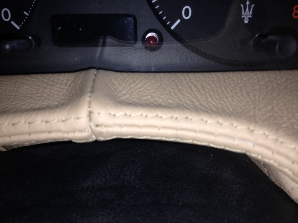

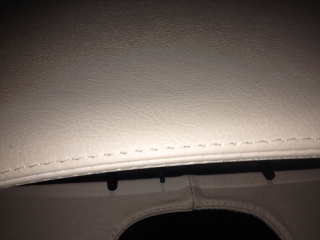

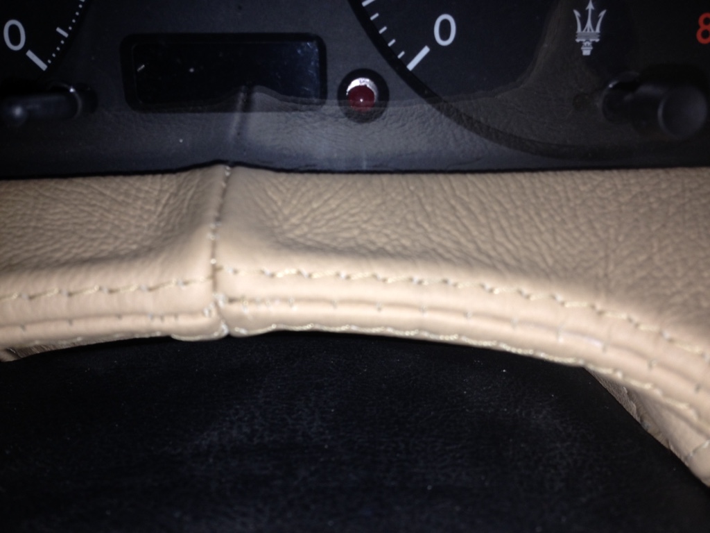

Hop là, voilà quelques photos de cette nouvelle casquette, refaite par un sellier ma foi fort compétent. Désolé pour la qualité des photos, je ne sais pas qui a eu l'idée de mettre un volant juste devant ladite casquette :mrgreen:

Raaaa le résultat est super merci pour les photos ;).
Attention de continuer à regarder la route pas que la casquette :mrgreen:
