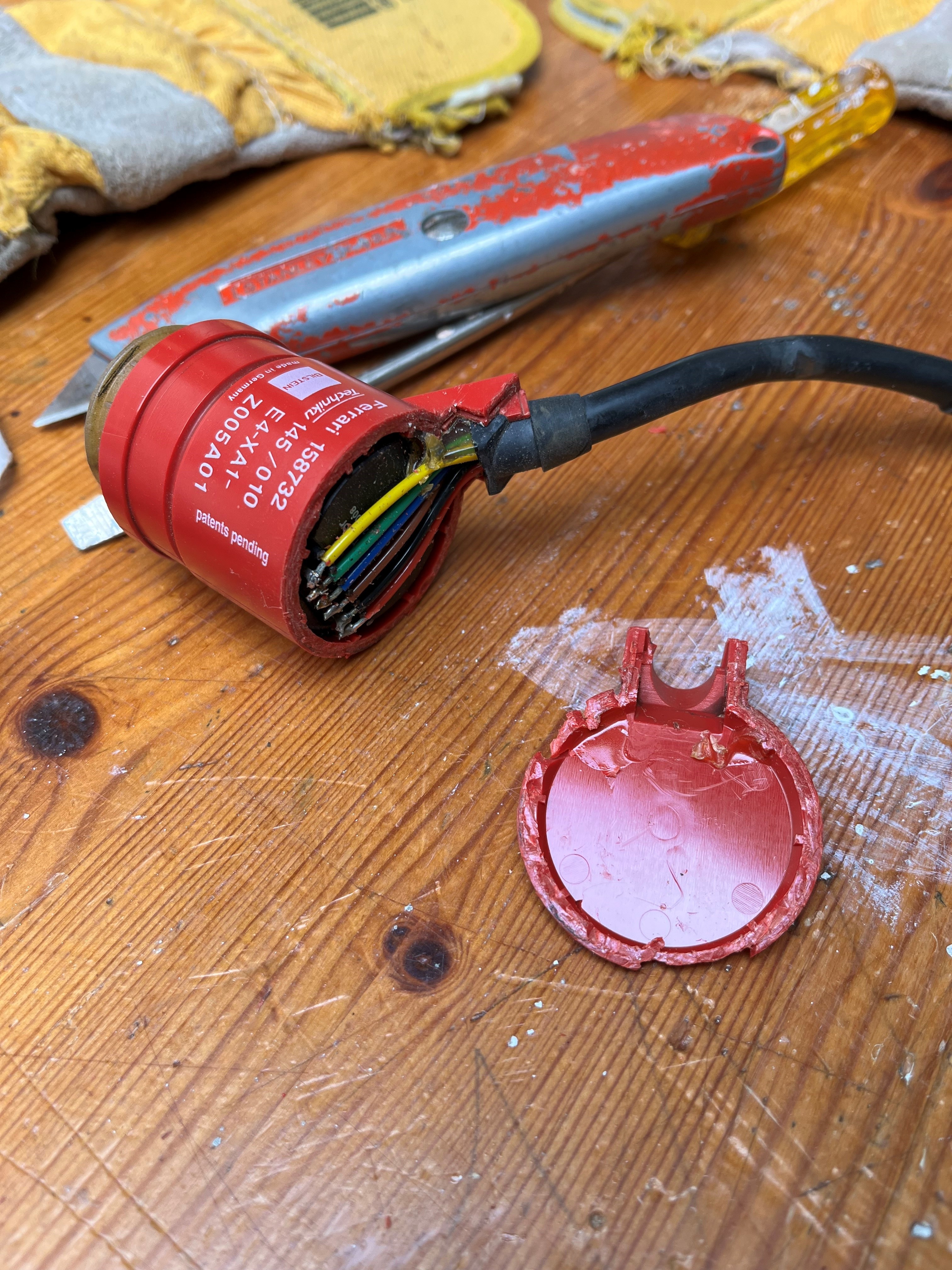

Aprés l'avoir testé un ancien moteur et vérifié qu'il ne fonctionnait pas (12 v sur les fils bleu et marron)... je me suis lancé dans la dissection de l'animal pour voir si c'est réparable!
1ere étape, ouverture de la boite... et ben c'est bien collé - j'ai a moitié détruit le couvercle pour l'ouvrir :( !

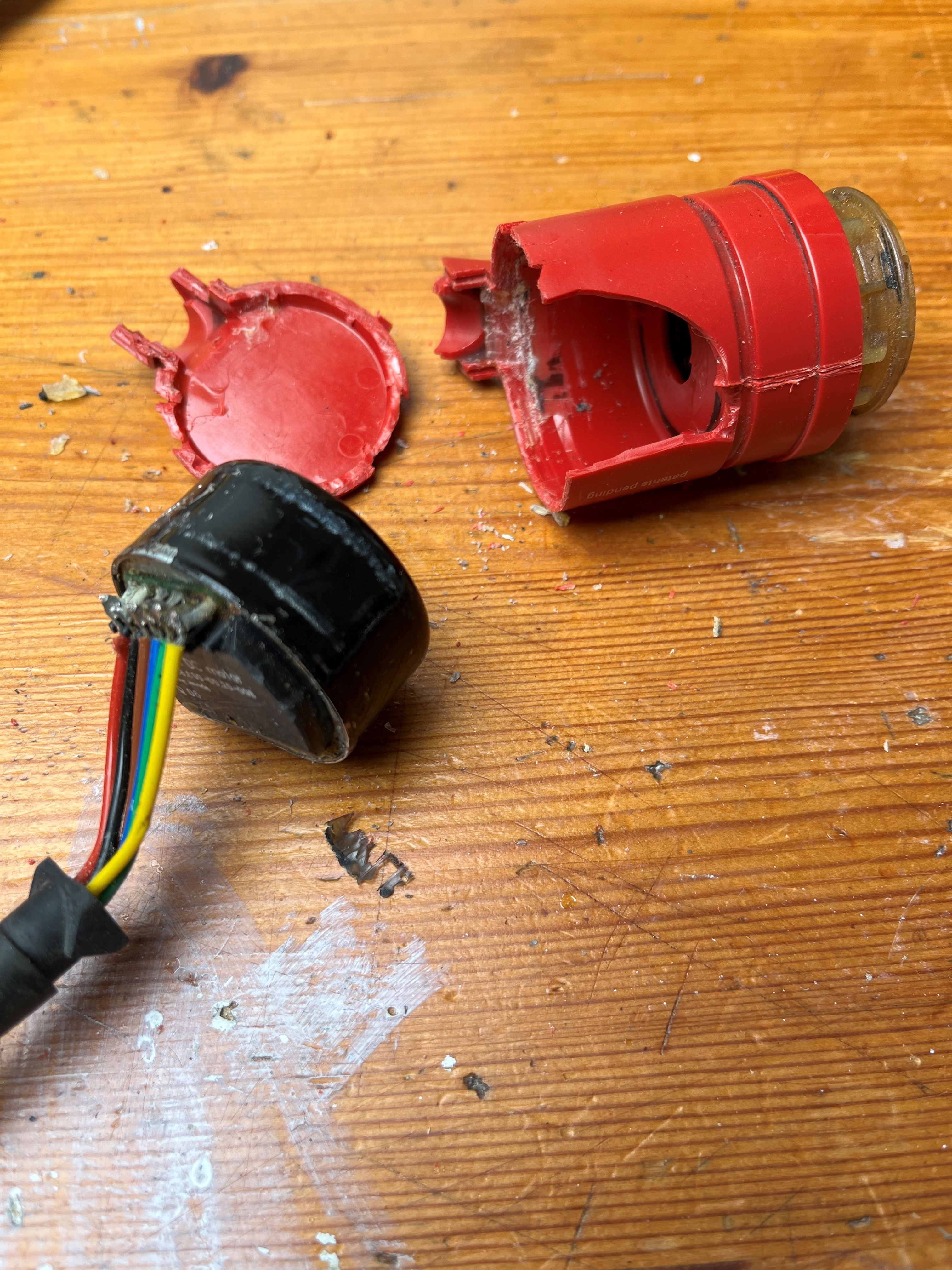

2eme étape, sortie du moteur... j'ai complétemend détruit le boitier... cela dit, si on enlève bien les coulures de colle au niveau du couvercle, il n'y a rien qui en théorie l'empeche de sortir!

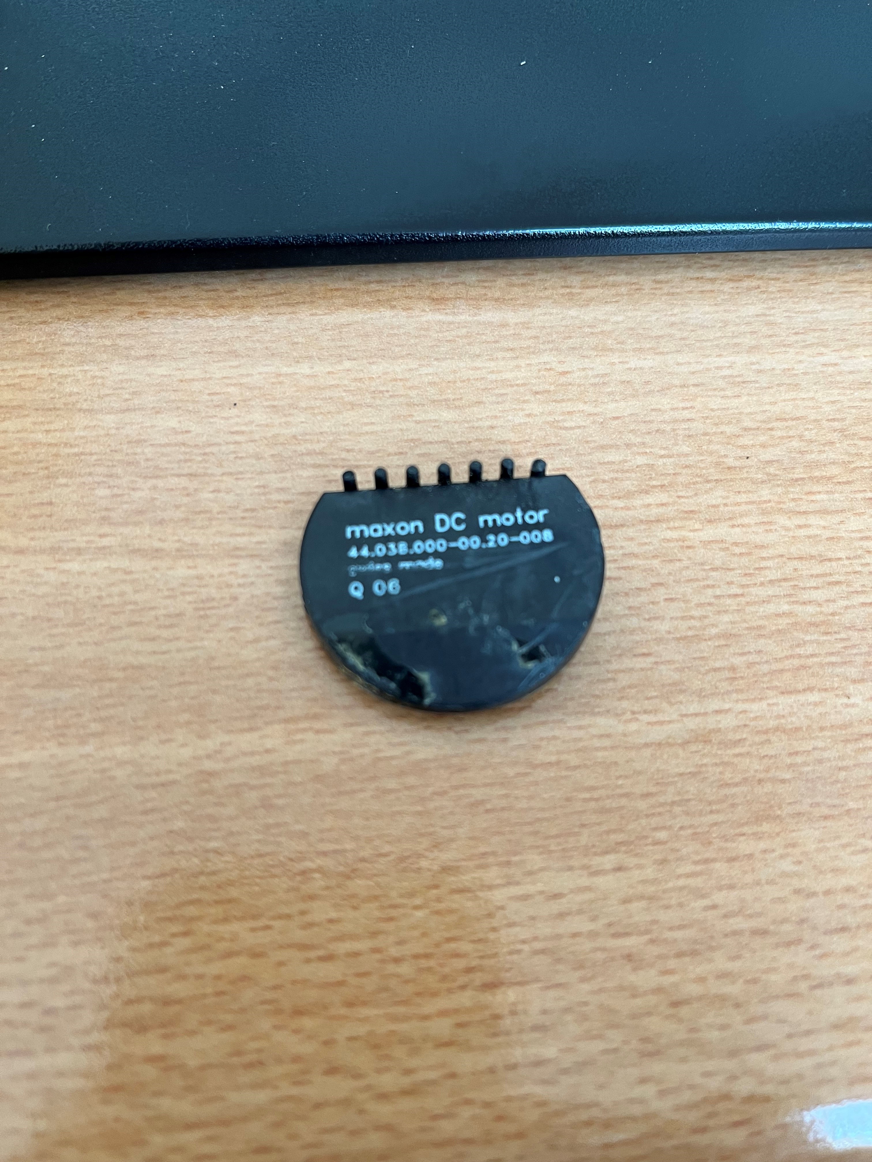

et pour finir, voici la référence du moteur:
... et je n'ai rien trouvé s'en approchant sur internet... du coup c'est pas vraiment réparable :oops: !
