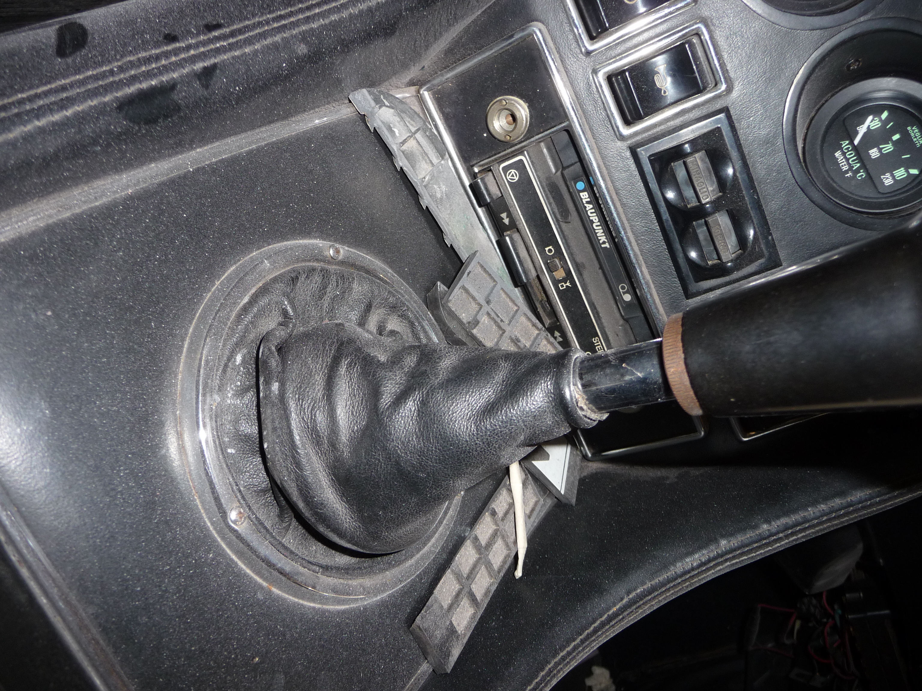

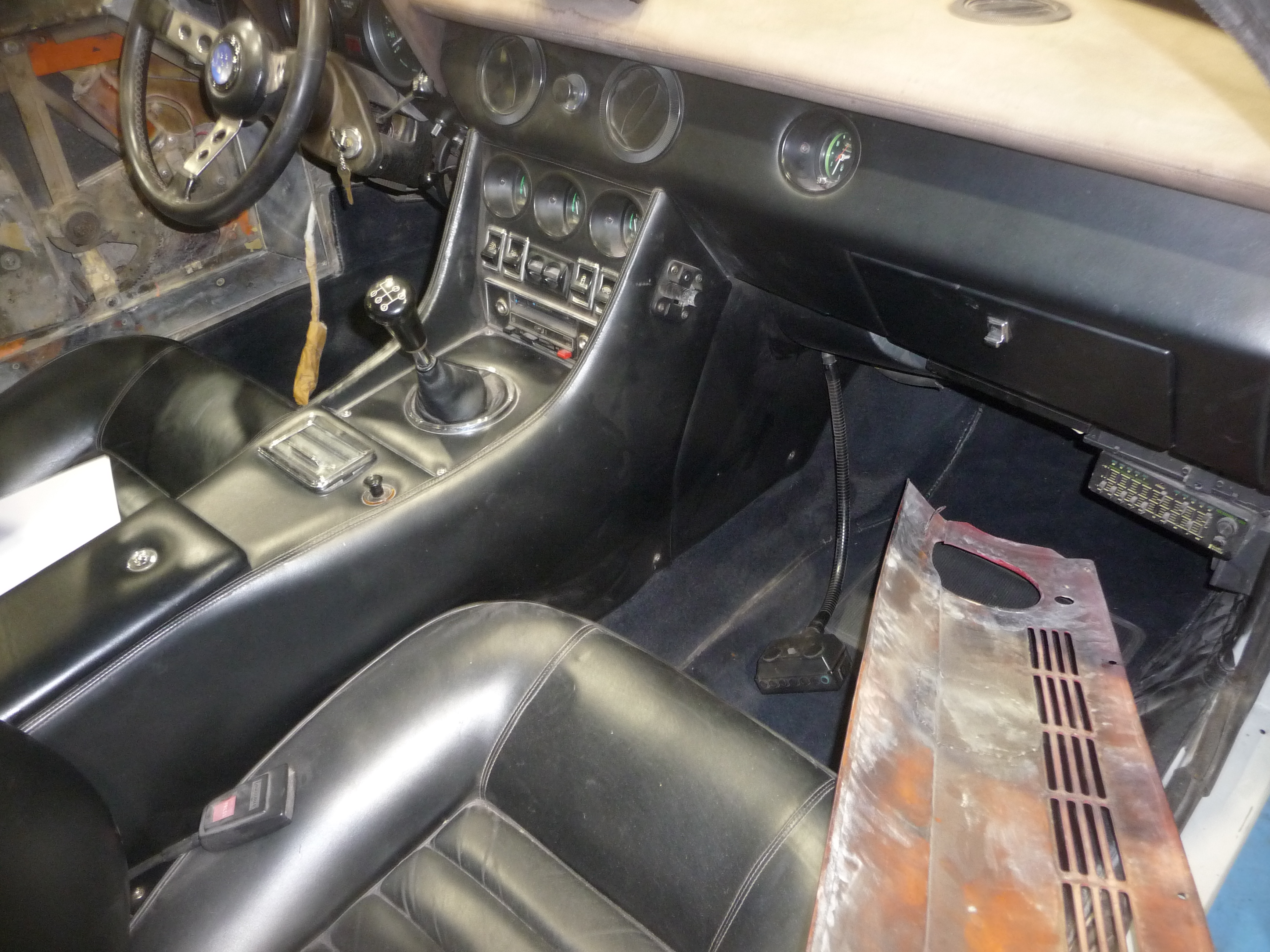

Sur la mienne (de 1973), il y a un radio K7 Blaupunkt sur la console et un étrange système avec système de commande monté sur un câble de support articulé.
On voit ici le système K7:
et là, actuellement gisant sur le plancher, le système de commande avec le câble qui e fixe sur le côté de la console:
Je pensais que c'était un "upgrade" non d'origine installé plus tard, mais j'ai vu sur une annonce (aujourd'hui disparue) que c'aurait été une (rare) option d'époque.
Mais je n'en sais pas plus...

Oui... mais rare à cause du prix... peut être un Blaupunkt Berlin ?Froggie a écrit : Sur la mienne (de 1973), il y a un radio K7 Blaupunkt sur la console et un étrange système avec système de commande monté sur un câble de support articulé....Je pensais que c'était un "upgrade" non d'origine installé plus tard, mais j'ai vu sur une annonce (aujourd'hui disparue) que c'aurait été une (rare) option d'époque.
http://antique-autoradio-madness.org/Bl ... ectr_2.htm

Merci de ce lien.
Oui, ça ressemble tout à fait.
Je verrai ça quand je récupère la voiture et que je reconnecte la sono, j'espère qu'elle marche encore.
