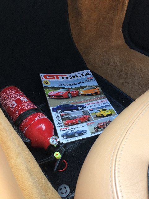

A ce sujet, ou fixez vous les extincteurs? Je suis toujours réticent à percer une moquette!
Messages : 2165
Re: Protection pour nos autos
J ai mis des anaf à 20 euros chez Norauto. Sur la 3200 la fixation tient sur une vis de la moquette côté passager à gauche, le cul au sol. C est comme si c était fait pour
Messages : 10329
Dom3200 a écrit :J ai mis des anaf à 20 euros chez Norauto. Sur la 3200 la fixation tient sur une vis de la moquette côté passager à gauche, le cul au sol. C est comme si c était fait pour
Elle est où cette vis?
Messages : 2723
Le mien n'est pas fixé. Il vient se loger sous l'avancée du siège arrière.

Je vais regarder si sur les 4200 , on peut faire la même fixation via les vis d’origine , sinon je trouverai bien un petit endroit comme toi cbi!

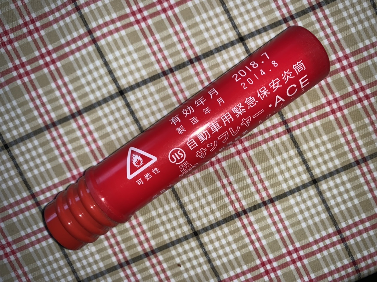

Du Japon on a ça
Messages : 8880
Je pensais que c'était un truc genre feu de bengale/détresse ça moi? :oops:
J'ai le même genre dans l'AC
Messages : 2723
Oui attention de ne pas se tromper !!
C'est effectivement un feu de Bengale de détresse obligatoire sur toutes les voitures japonaises (et à renouveler tous les 2 ans en même temps que le contrôle technique) =

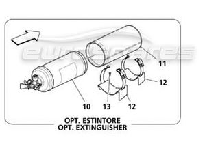

Je songe à équiper la Gransport d'un extincteur.
Dans un souci de faire les choses dans les règles de l'art, j'ai regardé les différentes pièces nécessaires pour monter l'extincteur...
Les deux supports (388100099) sont affichés pour 300.00£ sur eurospares, et 350€ sur scuderia parts. Du coup la flamme de mon initiative en prend un coup... :shock:
Pour le moment, je n'ai pas vu de meilleur prix sur les principaux sites de pièces détachées.
Je vais peut-être m'orienter vers les solutions elementfire ou mangiafuoco s'il n'y a pas mieux ...
