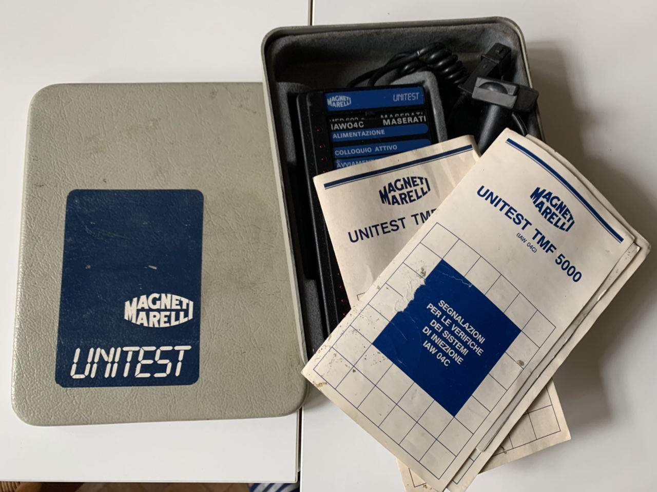

Messages : 10489
Re: Unitest tmf 5000 (Microplex Med 602C)
alpa
Messages : 4348
Localisation : Grenoble
Message par alpa »
Ouaou ca exite vraiment !
Tu l'as trouve ou ? J'aurais bien voulu aussi savoir a combien.
Messages : 10489
Ben ouai, il est passé, je l ai pris....
Messages : 10489
Messages : 10489
Hum il faut que je refasse les photos j ai cadré ça comme un sagouin
