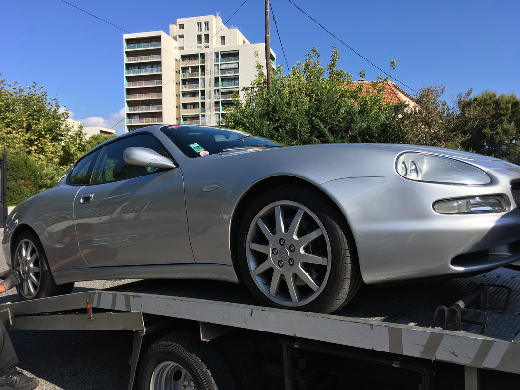

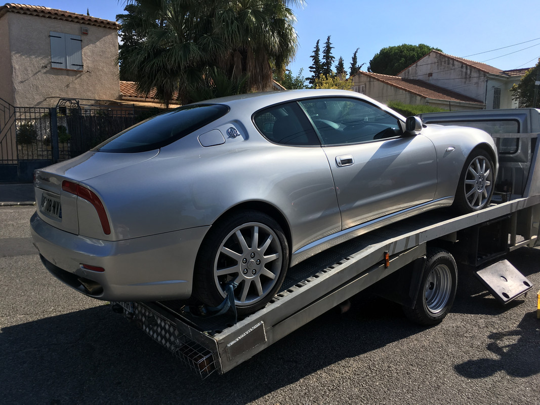

Hé voilà aujourd’hui direction chez le Docteur :
Même sur sa remorque, elle est belle!!!
J’ai pas pu m’empêcher de la suivre...
Je vous tiens au courant de la suite des événements

Messages : 4848
Re: [3200 GTA] plus de puissance
On n'attache pas une Maserati comme ça par les jantes...
Bonjour le vernis avec les sangles... :twisted:
Gio
Messages : 1740
Localisation : 59
Message par Gio »
joeley a écrit :On n'attache pas une Maserati comme ça par les jantes...
Suis aussi maniaque que toi :D
