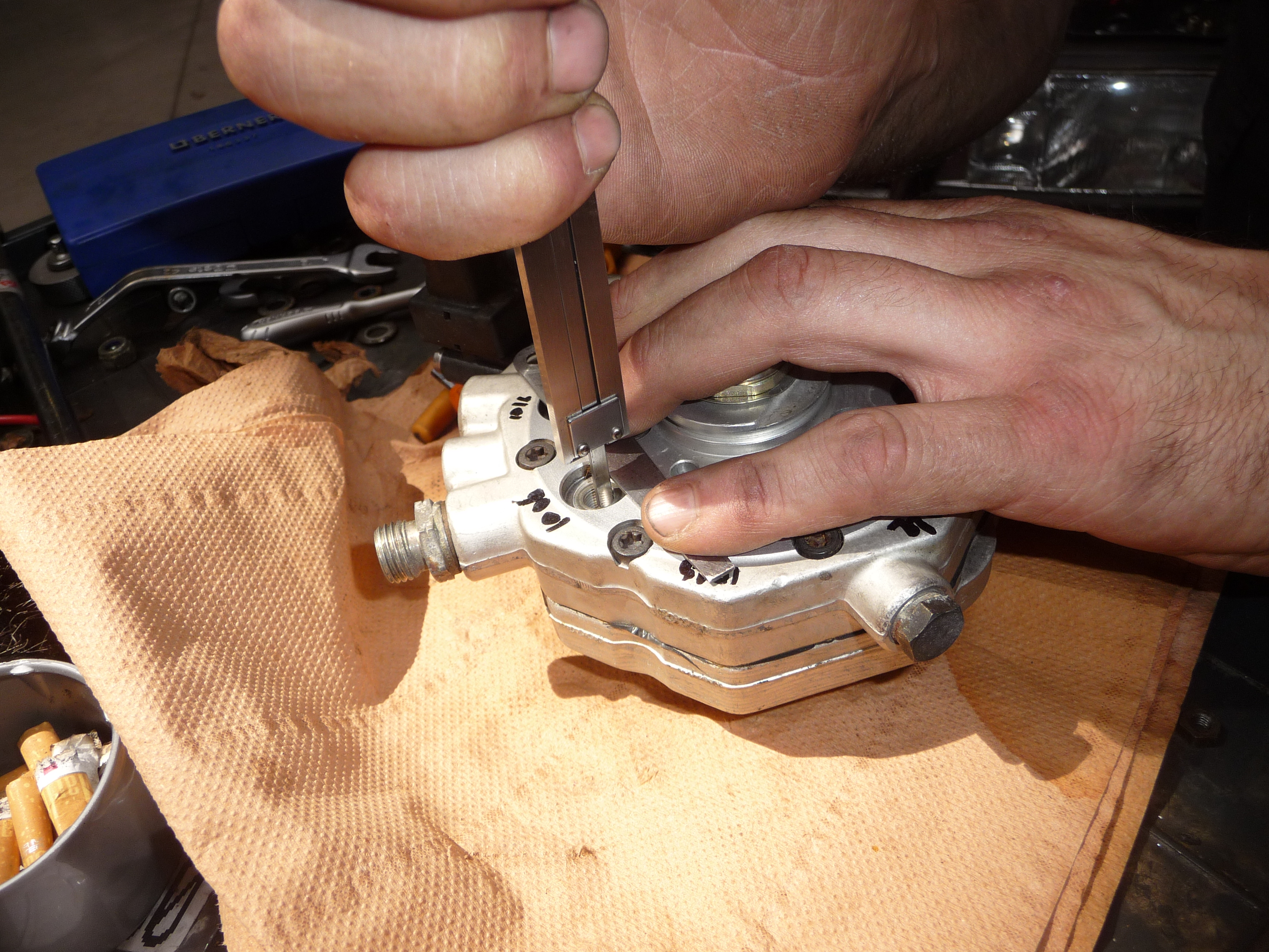

Vérification et réglage d'un distributeur.
Ici remise en place d'un clip minuscule malgré une pince trop grande:
C'est l'un des deux distributeurs du V12 Colombo d'une 365 GT qui vient d'être entièrement refait chez un spécialiste en Italie.

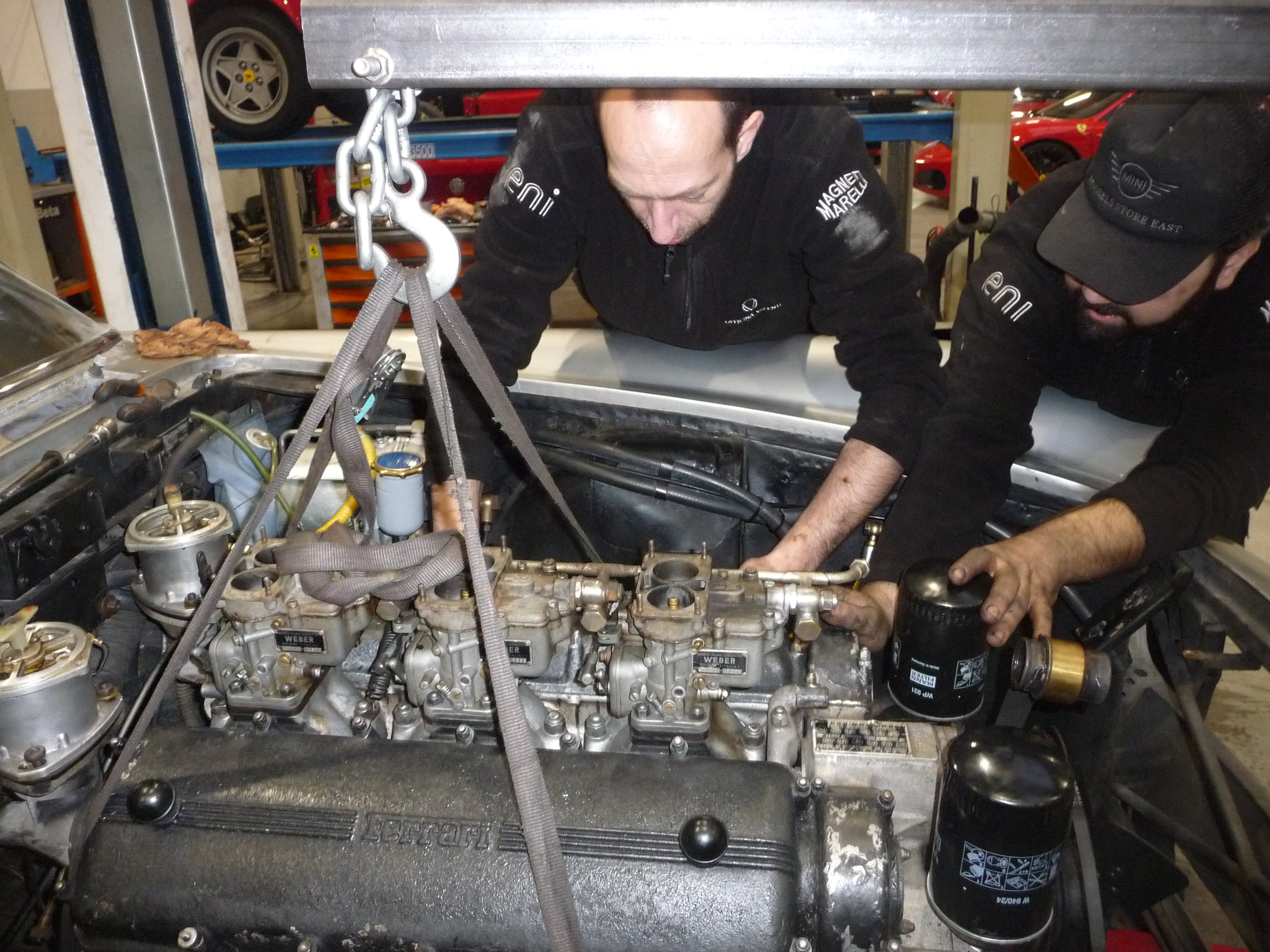

Aujourd'hui, une opération assez simple d'extraction du V12 Colombo d'une 250 GTE.
Mieux vaut être à deux:
Il suffit d'avoir le bon matos et de bien veiller à ce que rien ne touche...
Et voilà le travail :D

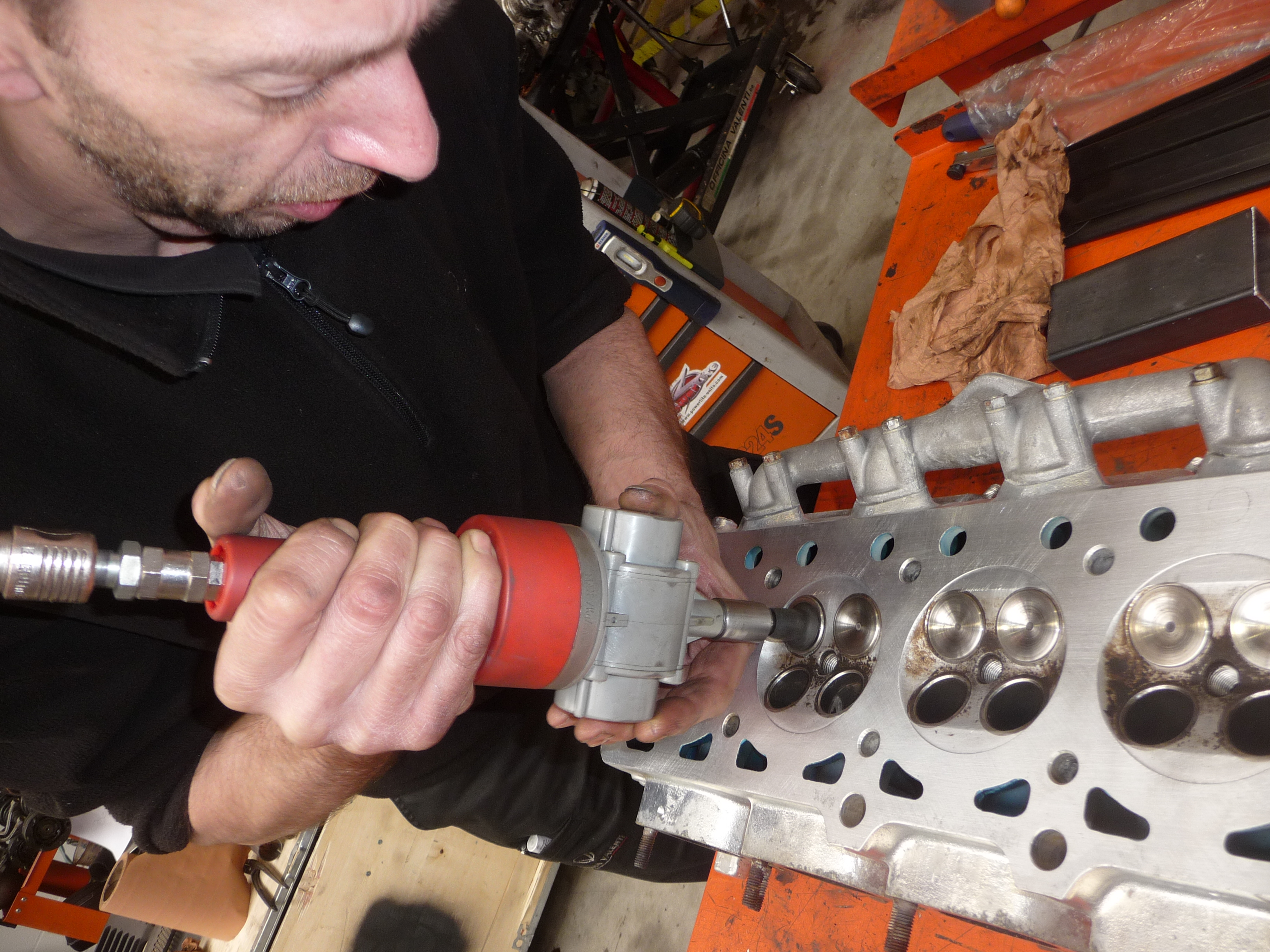

Un rodage de soupape d'une culasse de 328 qui avait une fuite au niveau du jdc.
L'outil pneumatique utilisé, collé par ventouse sur la face de soupape (elle-même positionnée dans son guide) a une rotation de va et vient pour assurer un rodage symétrique de l'envers de la soupape sur son siège.
Malheureusement ici, il va s'avérer que le rodage ne permet pas de récupérer une étanchéité satisfaisante (on pouvait encore voir après rodage un jour de lumière à travers la culasse entre la soupape et son siège).
Donc, bon pour refaire entièrement la culasse (sièges, guides et rectification)...

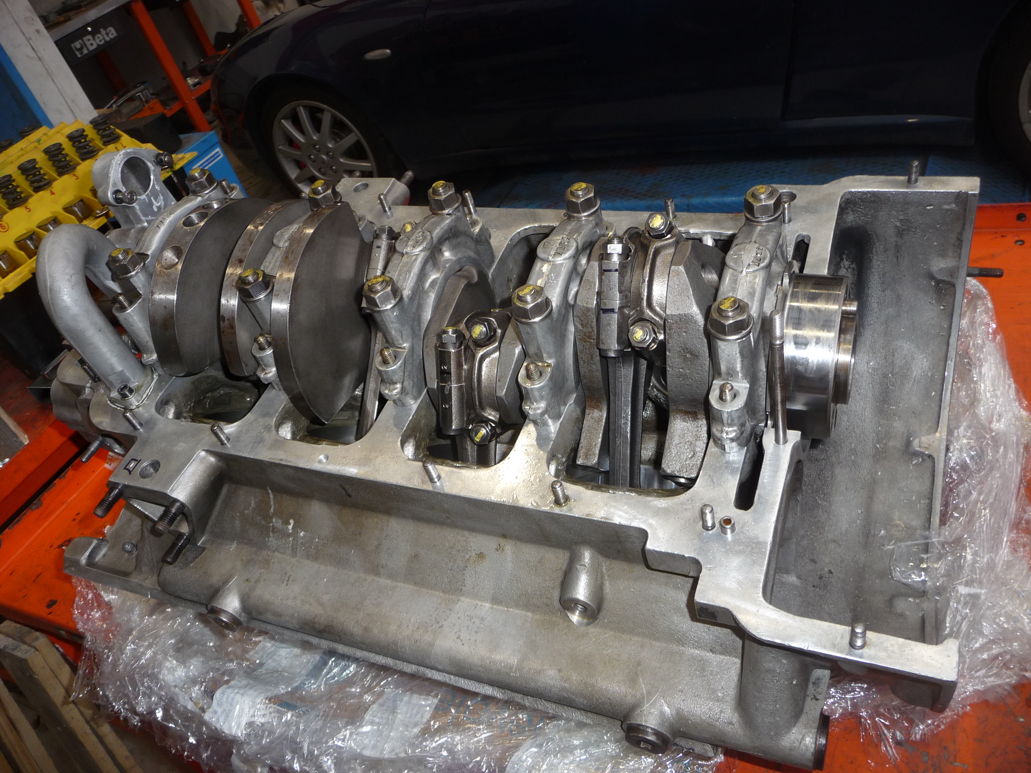

Arrivée et déballage d'un bloc V8 de Maserati Bora qui vient d'être complètement refait en Italie.
Le Vilo, les bielles et masses d'équilibrage sont conservés.
Belle bête:

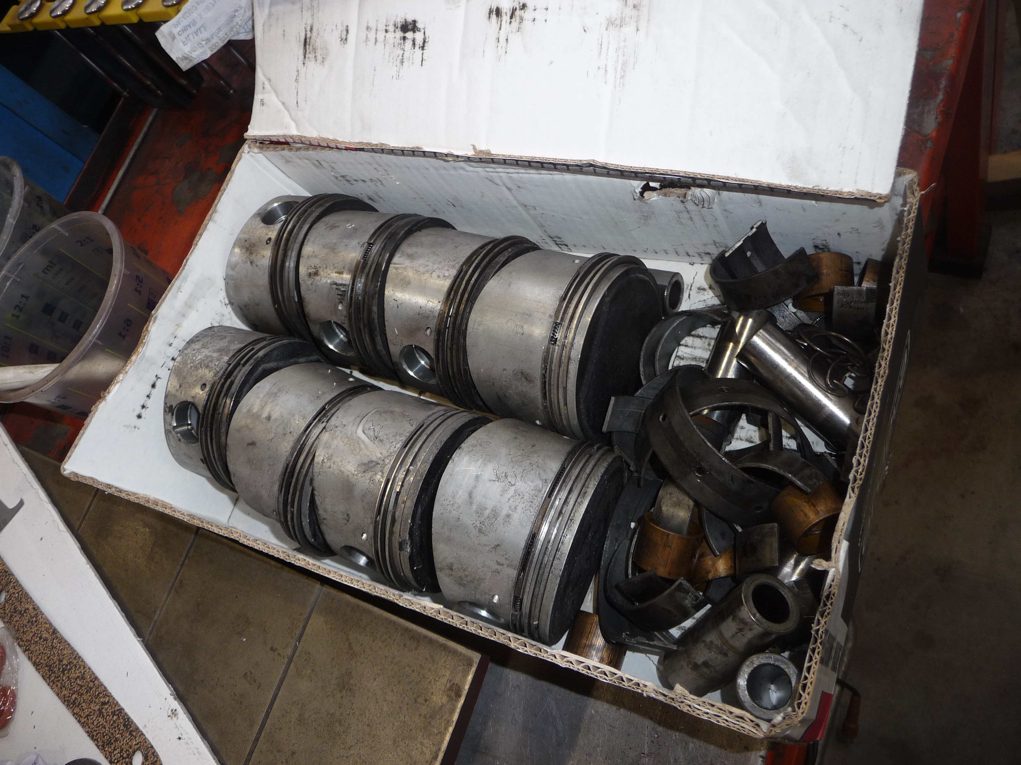

Les anciens composants: coussinets, manetons, pistons et toutes les petites pièces:

Ce qui est surprenant ce sont les paliers on dirait en alu et a 4 vis.
Re: Artistes mécaniciens au travail
Publié : jeu. 16 mai 2019 01:49
par Froggie
Voici une autre vue du même (type de) moteur prise il y a un certain temps.
Ici, d'après la couleur, j'aurais tendance à dire que les paliers sont fait dans le même matériau que le vilo, donc en acier.
Le bloc alu n'a pas du tout le même aspect.
On voit/devine bien les 4 vis de fixation par palier mais j'ignore si c'est spécifique à ce type de bloc.

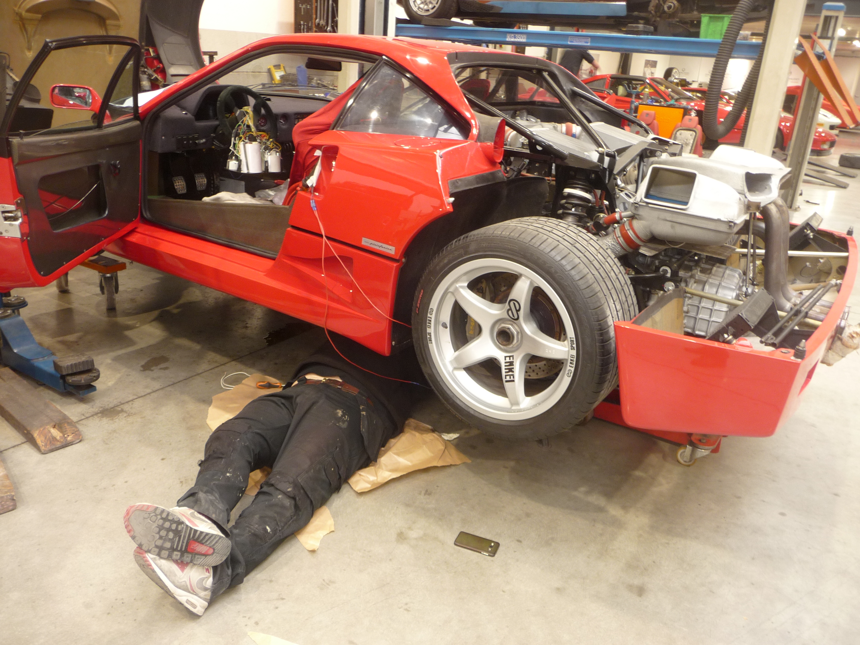

La F40 qui est revenue à l'Officina a un pb de démarreur.
Il daut déjà démonter le plancher plat en carbone pour y accéder par dessous:
C'est qu'il est bien coincé tout au fond de la baie moteur, pratiquement sous le bloc et contre la paroi de l'habitacle!
Et Les gars ne sont pas sortis de l'auberge.
Car apparemment c'est un pb du circuit électrique global (faisceau, contacts?) sur lequel ils coincent.
Va falloir faire un travail de fourmi :?
