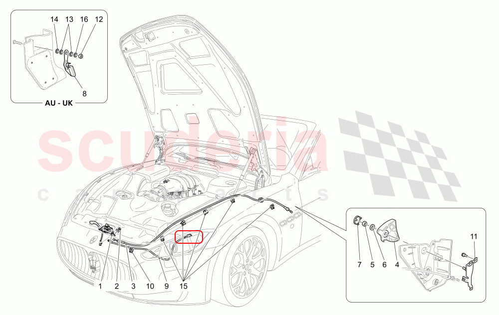

Bonjour
j ai enlevé le grand cache plastique ssur moteur et refermé le capot.
depuis imùpossible de re ouvrir le capot moteur avec la commande interieur.
une astuce, un conseil svp.
merci
Messages : 7303
Re: probleme ouverture capot moteur granturismo
A mon avis cela ne doit pas intervenir dans l'ouverture du capot ?
Il semblerait qu'il y ait une possibilité de se dépanner avec une tirette de secours ?
Il faut vérifier dans la contre aile , après avoir démonter le passage de roue avant gauche , attention a l'antenne du TPMS dans le passage de roue !

Message par lamififi »
MERCI bAY
EN EFFET PETITE TIRETTE TRES UTILE.oUVERTURE SANS PROBLEME
J AI WD40 LE MÉCANISME ET CELA FONCTIONNE PARFAITEMENT
MERCI ENCORE
