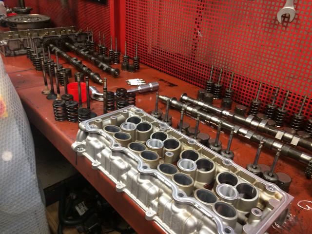

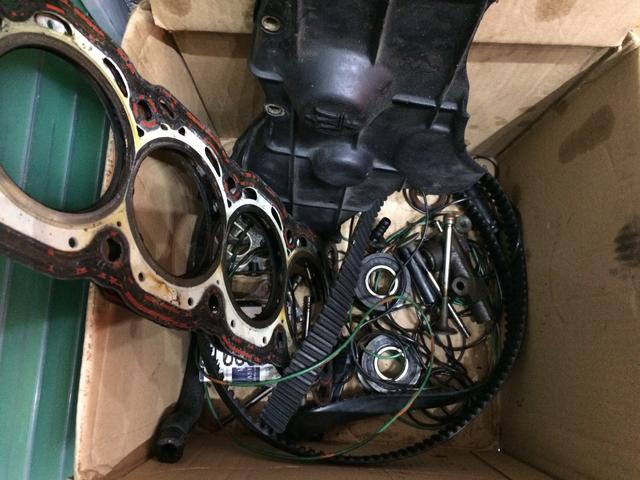

Certains le savent ma 3200 était à l’arrêt depuis l’été 2017. Je l’ai récupérée il y a une semaine. A l’été 2016 de grosses opérations avaient été faites, dont la distribution, normalement complète. Sauf que le margoulin qui s’en était occupé avait jugé bon de ne pas remplacer tous les galets. A l’été 2017, un bruit est apparu et le margoulin en question ne me répondait pas :evil: . J’avais donc déposé la 3200 chez un bon spécialiste indépendant. Après la prise en charge, le moteur a été démarré pour manoeuvrer la voiture et crac le roulement du galet de droite (côté conducteur) a littéralement explosé avec quelques conséquences fâcheuses. Je vous laisse imaginer les discussions compliquées que nous avons dû avoir à l’époque. J’ai décidé de ne pas en parler ici considérant qu’on ne lave pas son linge sale en public et je voulais éviter d’avoir pleins d’avis divergents également.

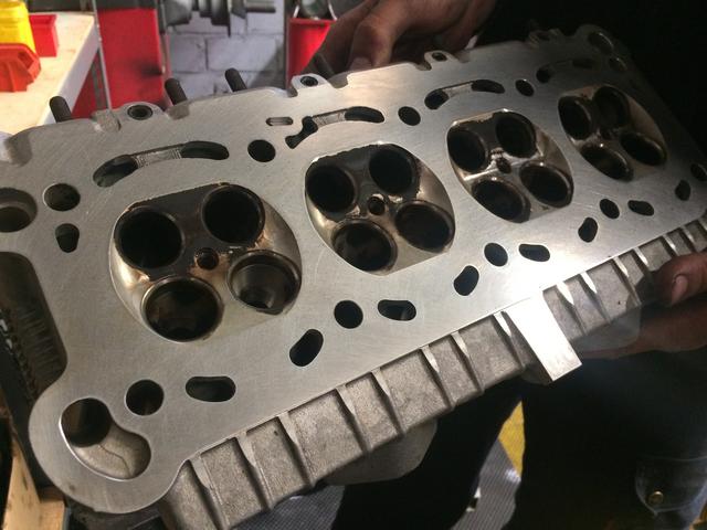

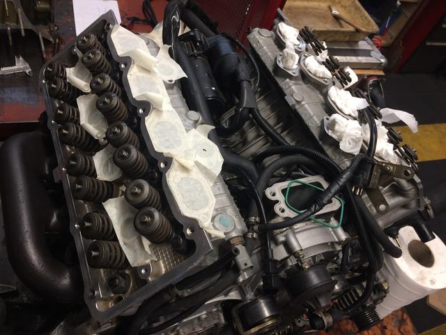

Après avoir trouvé un compromis (toujours mieux qu’une longue procédure…), les travaux ont été faits avec les longueurs propres à nos autos, notamment pour trouver les pièces. Le moteur a été déposé, culasses resurfacées, 8 soupapes remplacées, l’intégralité de l’étanchéité, l’intégralité de la distribution et quelques autres babioles comme certaines durites. Tout a été fait cette fois dans les règles de l’art avec des pièces neuves.

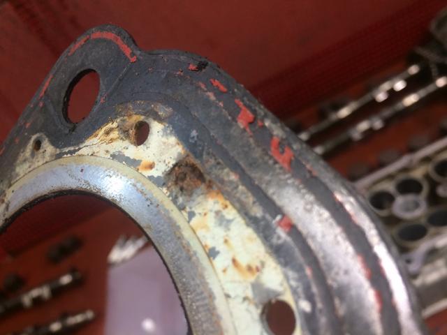

Ce message pour vous alerter donc sur l’importance de ne pas prendre de risque avec ces galets. Au passage également, vous verrez l’état des joints de culasses qui commençaient à se perforer, peut être à cause de liquides de refroidissement non remplacés assez régulièrement par le précédent proprio.
Quant à moi voyons le bon côté des choses, c’est grâce à cette histoire que j’ai pu me lancer dans le projet de la RACING, car j’avais un garage de libre et du temps à y consacrer. :lol:

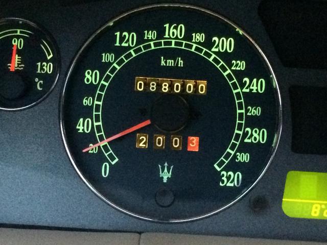

La 3200 repart pour une nouvelle vie à 88000 km pile poil. Elle marche au top, mieux qu’avant même. Reste le papillon à faire reconditionner et j’aurai une 3200 comme neuve.
Reste également à agrandir mon garage maintenant car la RACING s’est faite déloger pas sa soeur. Elle est en pension dans une grange au sec mais au froid. :?
Quelques photos..

Il était fatigué le tendeur ? ou c'est plus par sécurité...
Garde les soupapes. C'est joli sur une étagère... :roll:
Messages : 10319
Re: Des nouvelles de ma 3200
Une photo du galet explose?
Messages : 2164
Oui je garde les soupapes, ce sont de jolie pièces, je vais les mettre à côté du vilo cramé de la Racing :D Le tendeur a effectivement été changé par sécurité. Pas de photo du galet explosé, je l'ai bien vu il y a 1 an et demi mais le temps n'était pas aux photos.. Il était complètement explosé. Le carter a pris cher au passage également. heureusement pas d'autre dégât.

Intéressant aussi la question du jdc avec les changements de LDR pas respectés...
A terme ça ronge aussi les surfaces du bloc et de la culasse, obligeant à tout resurfacer.
Là, le jdc étanchéifiait encore suffisamment les conduits et isolait encore bien les chambres de combustion?
Et les surfaces du bloc étaient encore en bon état (si elles n'ont pas été resurfacées)?
Messages : 2164
Pour les JDC c est juste une hypothese que j emets, mais elle me semble assez logique. Il s agit de debuts de perforation, aucune trace sur les joints allant vers les chambres. Ou alors c est une usure normale et d autres vont devoir penser a les changer aussi :?
