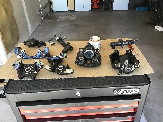

Quand je vois la date de mon dernier poste j’ai un peu honte ... mais voilà quelques nouvelles de ma 2.24. Rien de bien extraordinaire mais au moins quelques photos pour ceux qui m’ont donné conseils, permis de trouver les pièces etc ...
Étriers remis à neufs et en peinture.
Nouveaux disques arrières et mâchoires regarnies
