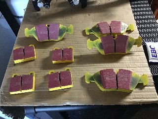

Et voici les jolies plaquettes reçues hier

Oh oh elles viennent d ou?

A mon avis EBC YellowStuff Front Brake Pads Maserati Biturbo Spyder 2.5 TwinTurbo DP4753/2R

Ce sont bien des EBC yellowstuff mais réf DP4414R pour l’avant et DP4104R pour l’arrière
