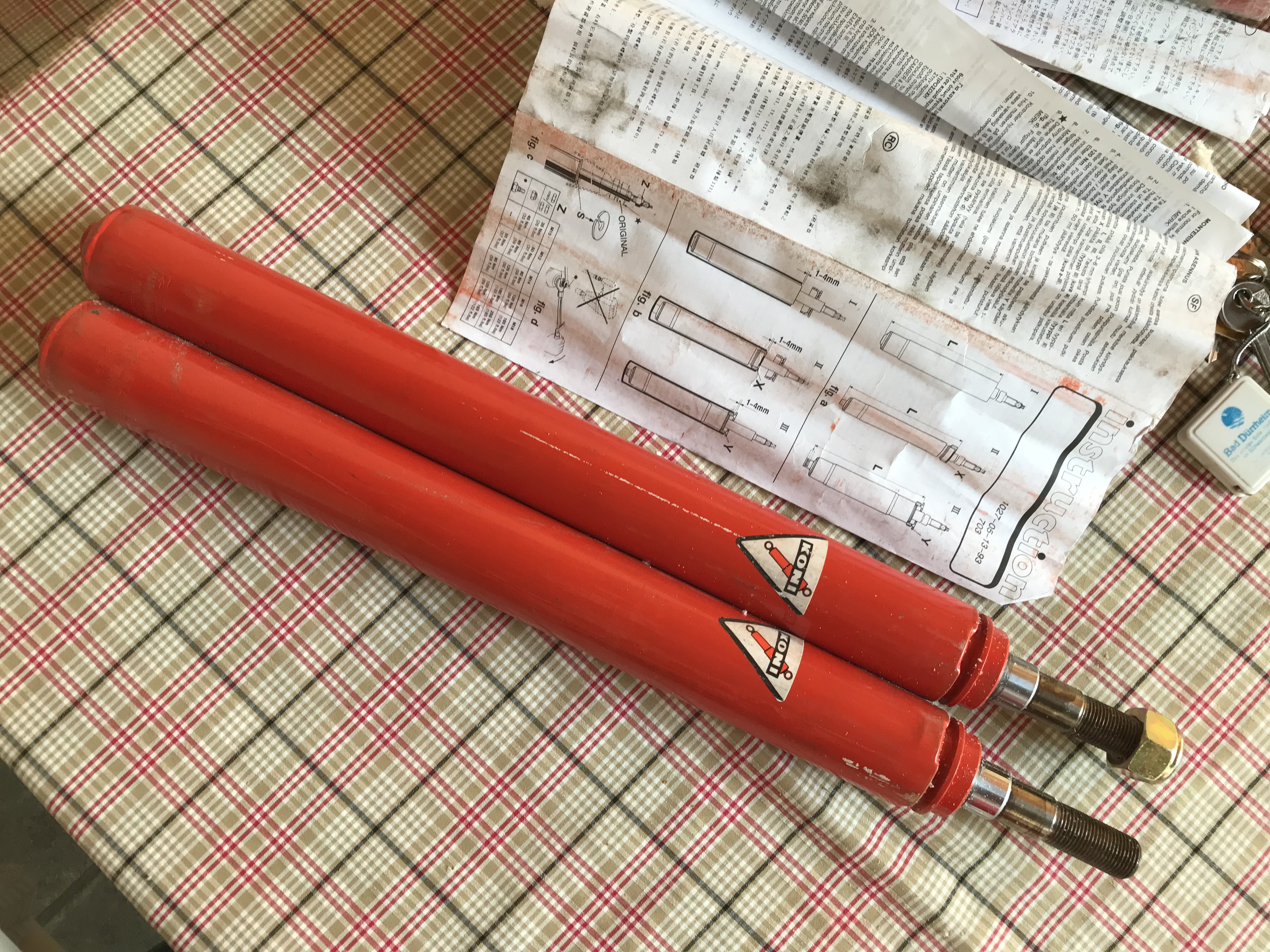

Re: [ Cherche ] Amortisseurs 222 E
Message par Tinker »
Bon, et bien suivant les conseils de Alpa je me lance dans des amortisseurs d'occasion - sa me permet de rouler et de faire refaire ceux qui sont sur la voiture ...
Et oui Emiliano est super sympa donc un autre à conseiller - il a un gars avec lui qui parle Anglais si besoin.

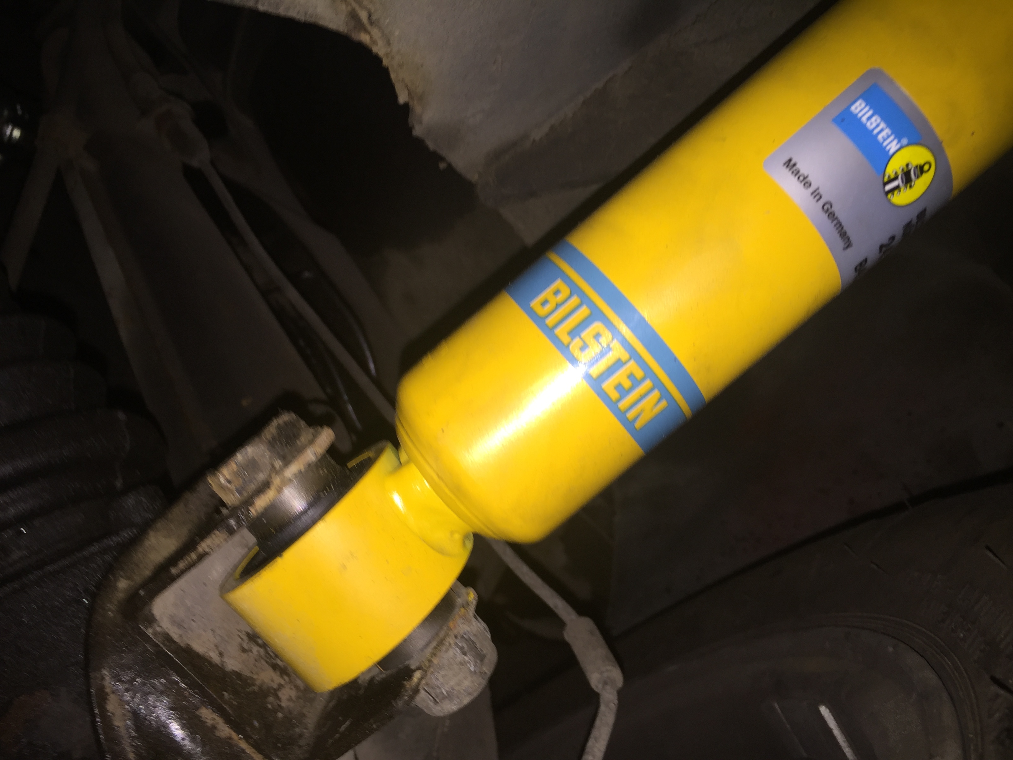

Amortos AR Bilstein et Koni. Aucun n'existe en neuf. Je ne les vends pas, c'est pour info.

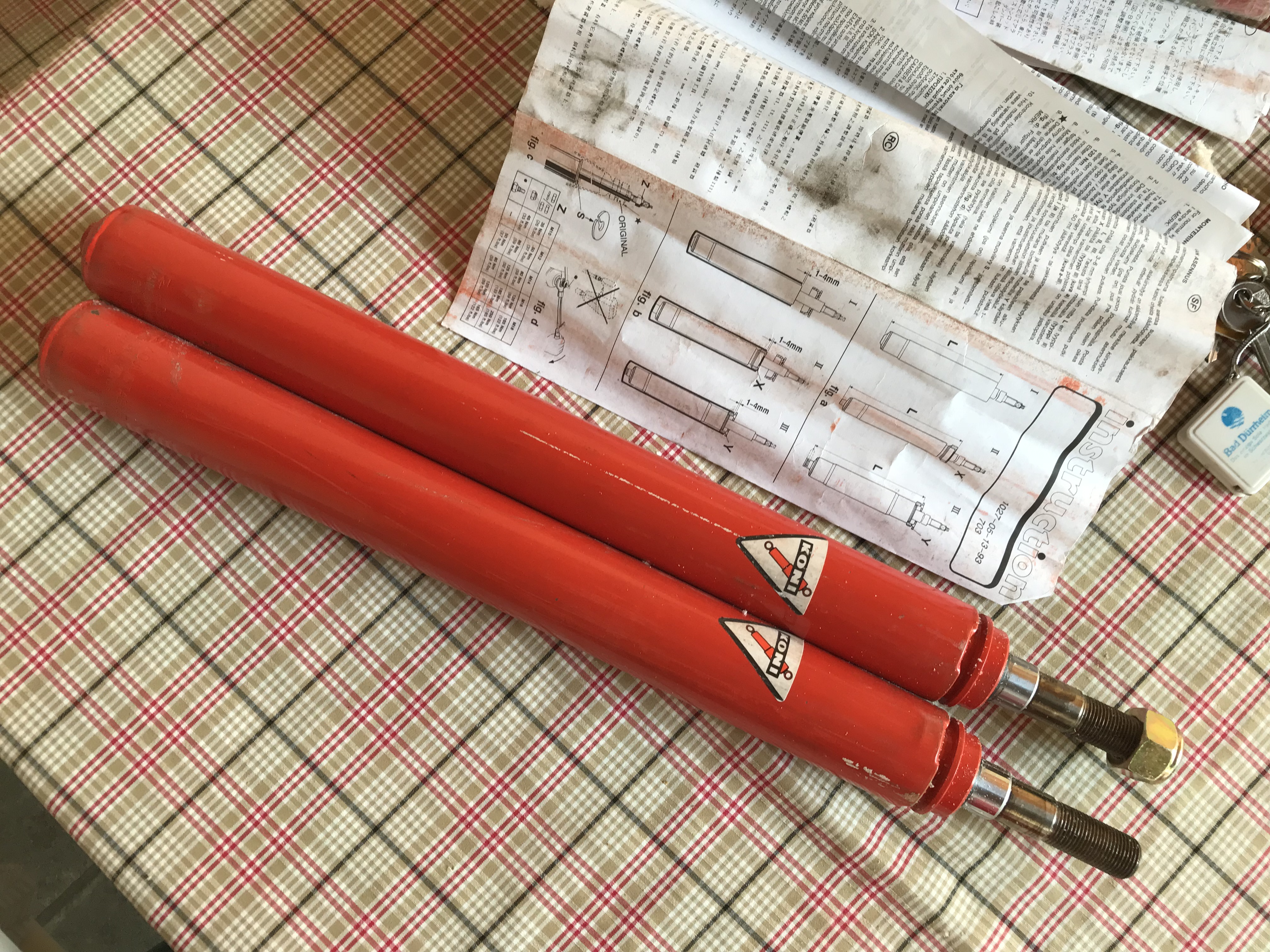

alpa a écrit :
Tinker a écrit : de plus si c'est occasion, c'est mettre de l'argent en l'air car ils sont mort aussi!
Et pourquoi seraient-ils morts ?
Donc les centaines de pieces (y compris des amortos) que j'ai vendues dans ma vie etaient toutes mortes ?
Pour info, ils étaient "mort" aussi (enfin 1 sur les 2) - si sa intéresse quelqu'un, je remets les "anciens" refait à neuf sur l'auto prochainement, donc je revends mes occasion.
