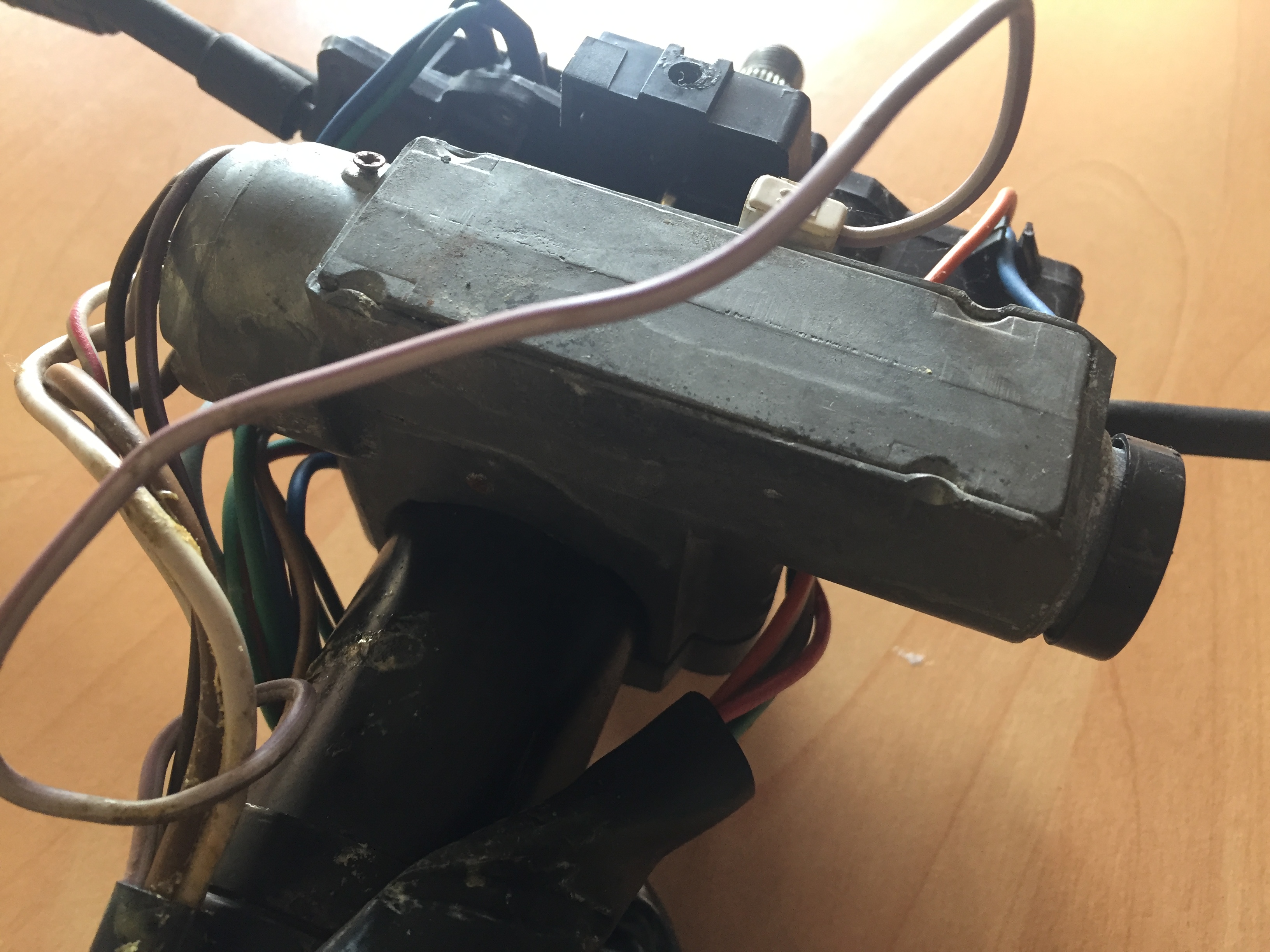

Non aucun bruit, MAIS...
Elle vient a l'instant de me surprendre en démarrant pas à froid de chez moi. Du coup ça permet de se sentir un peu moins désemparé.
Après quelques vaines recherches (intervertir,les relais, tripatouiller les fils derrière la boite a gants, essayer,de trouver le démarreur à 20h le soir.... L'agacement m'a rattrapé et j'ai vigoureusement secoué le Neiman. Et vroum
Donc mon Neiman pourri est bien pourri.
Tout ça pour ça. L'évidence était trop évidente.
Plus qu'à essayer de fiabilisé ça ou le changer. Mais ça a l'air dur à trouver

C est ça que tu cherches?
J en ai un.
Comment on démonte?
J en ai un.
Comment on démonte?

Le Neiman est un anti-vol. Ca ne se demonte pas facilement, il faut percer les vis cassées au montage.Konimino2 a écrit : Comment on démonte?

Si mes souvenirs sont bons , si tu la clé , il est possible de le démonter sans trop de problèmesKonimino2 a écrit :C est ça que tu cherches?
J en ai un.
Comment on démonte?
Une idée sur https://www.youtube.com/watch?v=hZcdSq_8WyE , c'était la même manipulation que nous utilisions sur les Peugeot

Nouveau revirement hier pour moi. Mon mécano est passé hier tester le Neiman, juste pour être sûr. Et même en shuntant le Neiman, ca ne démarre pas. Le câble qui part du Neiman et va dans la cosse à côté du + batterie est défaillant par moment. Le jus ne passe. Pas de soucis en revanche après pour aller vers le démarreur.
En shuntant du Neiman jusqu'au contacteur du démarreur ca démarre nickel.
Donc neiman fonctionnel mais câble pourri. Je vais retirer un câble neuf donc.

A mon avis ce n'est pas le cable qui est pourri mais son passage par la boite a fusible.
