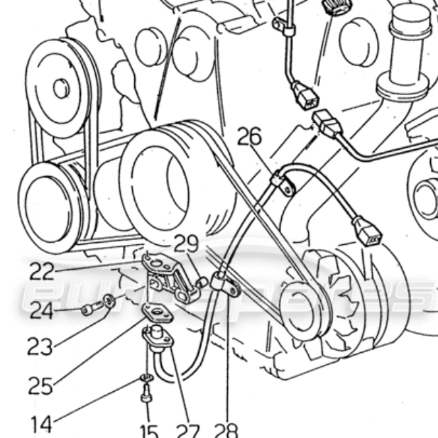

Ou peut on trouver le(les) galets tendeur pour la distribution étant entendu qu'il faudrait les remplacer a chaque changement de courroie
nice44
Messages : 428
Inscription : jeu. 23 févr. 2017 11:44
Localisation : 44
Re: Anomalies sur 2.24v
Message par nice44 »
Combien de galets tendeur pour la distribution 2 je crois ?
Messages : 10319
Tu veux dire les roulements?

Konimino2 a écrit :Tu veux dire les roulements?
Oui les 2 roulements sui sont sur la planche (pièce 17) il y a en a 2 et on les remplace en même temps que la courroie c'est ça ? Ou il faut remplacer autre chose ?

Alpa tu pourrais me dire qu'elle est la pièce palier de l'axe du tendeur merci

nice44 a écrit :Image
#16
Le tendeur doit avoir un tres leger jeu lateral sur l'axe. On le graisse a vie a l'installation, le palier (comme a coussinet: multicouche) a des cavites qui retiennent la graisse. Ca se trouve en piece standard.
