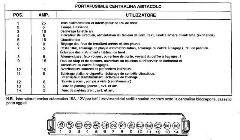

Avec ma petite expérience des Biturbo , fusible N° 4

@Bay... tous les fusibles sont bons - au moins visuellement... et je n'avais pas du tout de jus: rien de ce qui est censé être alimenté quand tu mets la clé sur marche ne fonctionnait: vitre qui ne fonctionnent pas, calculateur pas alimenté... je ne pense pas que le fusible N°4 soit concerné.

Le quatrième fusible concerne le tableau de bord et les clignotants, il est donc concerné et tu as un problème de boîte à fusibles

ben la je suis dubitatif: je n'avais pas de pompe à essence, donc fusible 2 aussi concerné... par contre ouverture du coffre ok, donc fusible 9 ok. Feux d'ouverture de porte ok, donc fusible 8 ok... tout fonctionnait normalement, sauf ce qui est alimenté quand tu mets la clé sur M.

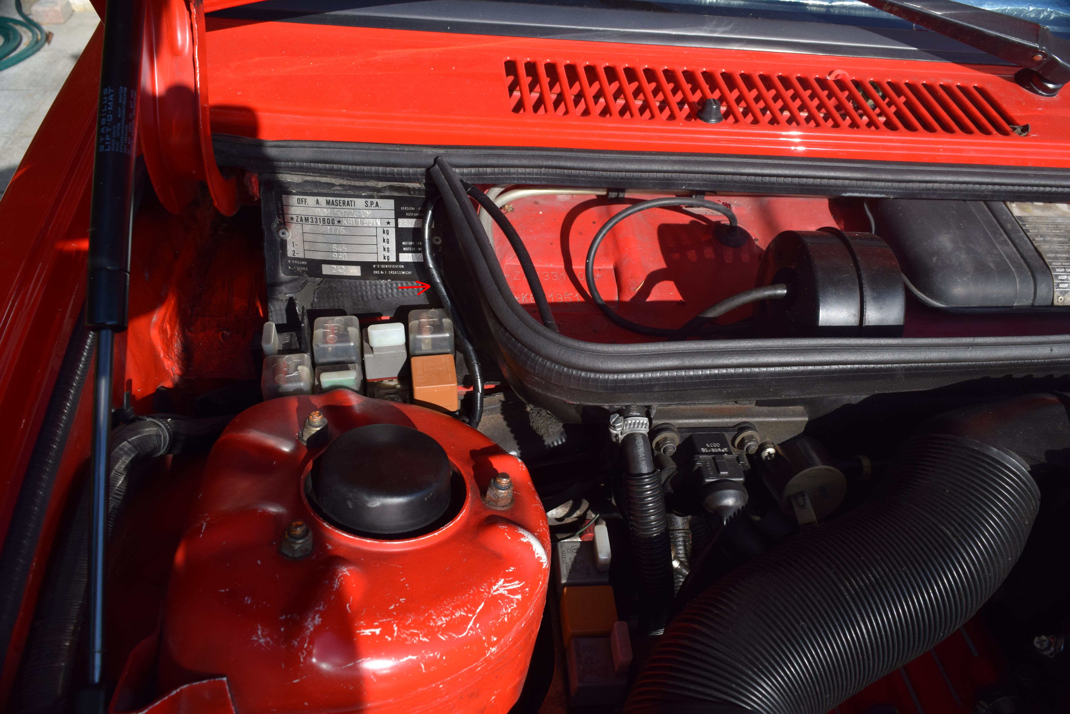

Ca me cause, d'autant plus que j'ai le support de la gaine électrique qui c'est décroché, juste sous les relais moteur :? !
Par contre, vu que j'ai le problème uniquement au démarrage, est-ce qu'il n'y pas plus de chance que ce soit un relais HS?
Quand le moteur tourne, j'imagine que le ce fameux fil bleu reste alimenté... est-ce que le moteur s'arrête s'il n'est plus alimenté?
Alpa, tu parles bien des 3 relais moteur (ceux qui sont à droite de l'amortisseur sur la photo de Bay)?
Quid si un est HS... est-ce que le symptôme est le même quel que soit celui qui est HS?
Je les ai interverti et ça n'a rien changé.

J'ai pas parle des relais car j'ai suppose que t'as essaye de les intervertir. Ca peut aussi etre le fusible saucisse.
Oui ce sont bien les 3 relais sur l'amorto droit.
Bien sur le fil doit reste alimenté.
Ca peut aussi etre le branchement du faisceau moteur sur la batterie, c'est vissé sur les causses. J'ai deja eu la masse du faisceau qui etait sectionnee juste sur la causse, invisible.
Dans tous les cas un probleme est local a l'alim du faisceau du moteur, et c'est a l'evidence un gros probleme contact/relais puisqu'elle demarrait par intermittence. Faux juste le trouver. Et aller chercher la voitures ... :(

On le trouve facilement quand on sait le chercher, c'est le seul fil qui arrive dans le faisceau de l'exterieur du faisceau cote moteur, juste la ou partent les fils sur la SEM (valve de boost). Fil bleu je crois.
Sur ta photo t'es pas dans le faisceau moteur. Le faisceau moteur va de la cloison vers les 3 relais sur l'amorto.
