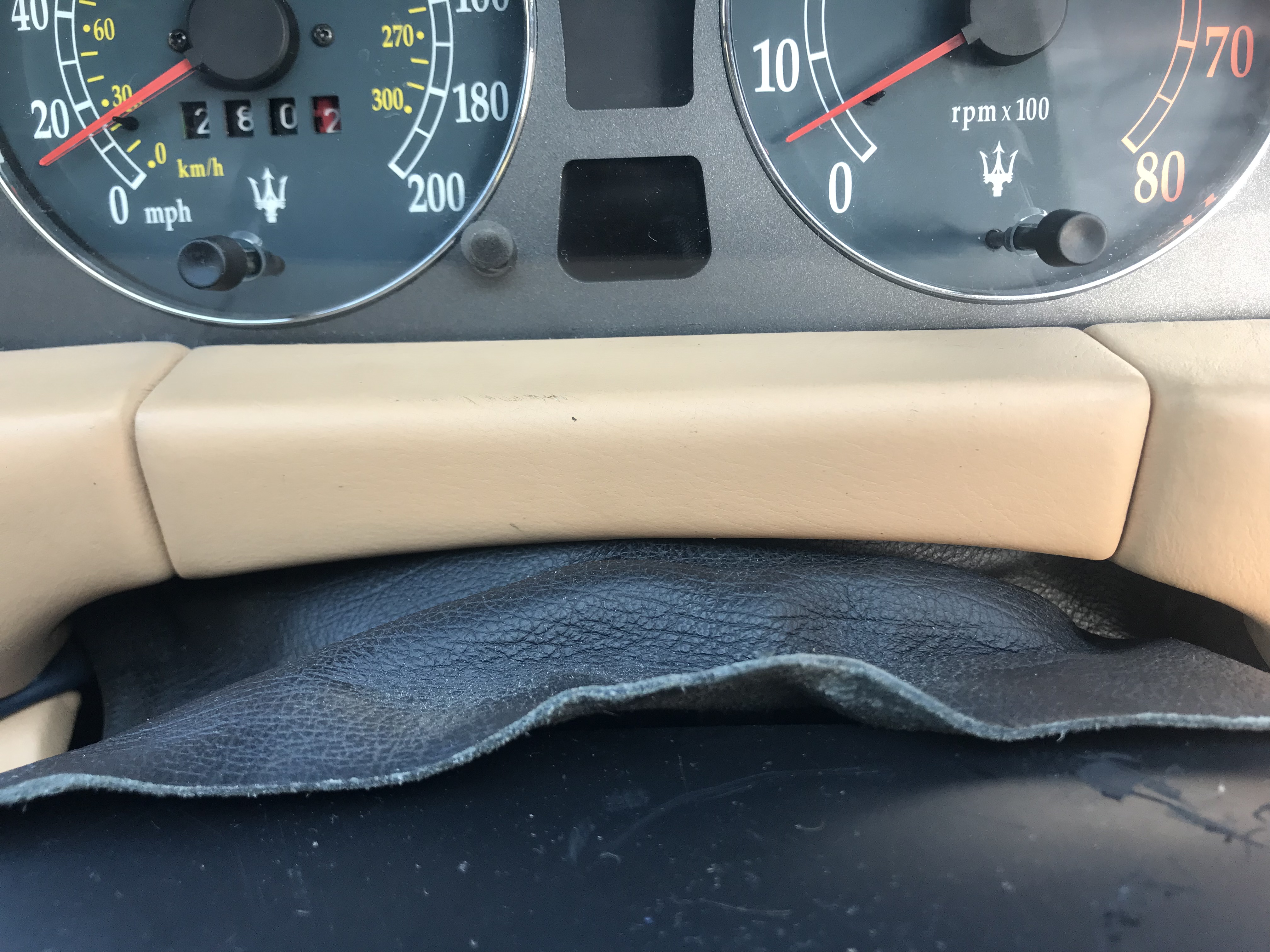

Je fous changer mon compteur en miles par un compteur en km/h
Après démontage de la planche de bord , l’acces Aux 2 vis du haut est simple.
Comment accéder aux 2 vis du bas? Que faut t’il démonter et comment?
Il semble y avoir un accès possible juste au dessus du volant mais comment enlever le petit morceau du bas du tableau (25 cms environ qui semble indépendant ) c’est klipse ?

Bonjour avec une photo c’est plus parlant ;)

Il me semble, si c’est comme la 4200 qu’il y a deux vis crussi sous cette fameuse bande de cuir entre le volant (qui doit être en position basse) sous la languette cache misère.

Oui c’est à priori comme ça mais donc ce morceau se baisse en forçant?

La photo du petit bloc en cuir beige qui gêne l’acces Aux 2 vis cruciforme

Bah faut baisser le volant?

Tu ne touches pas au petit morceau beige.
Il faut démonter les coquilles en plastique noir derrière le volant.
Ensuite tu peux passer par dessous sous le morceau de cuir noir.
