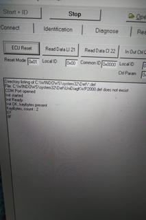

Je viens vers vous pour Unidiag que j'ai réussi à télécharger et ouvrir.
Problème: j'ai le code à l'ouverture pas de problème mais pas de lecture des codes défauts et curieusement j'ai effacé le check engine!
Quelqu'un a t'il une idée?
Franck

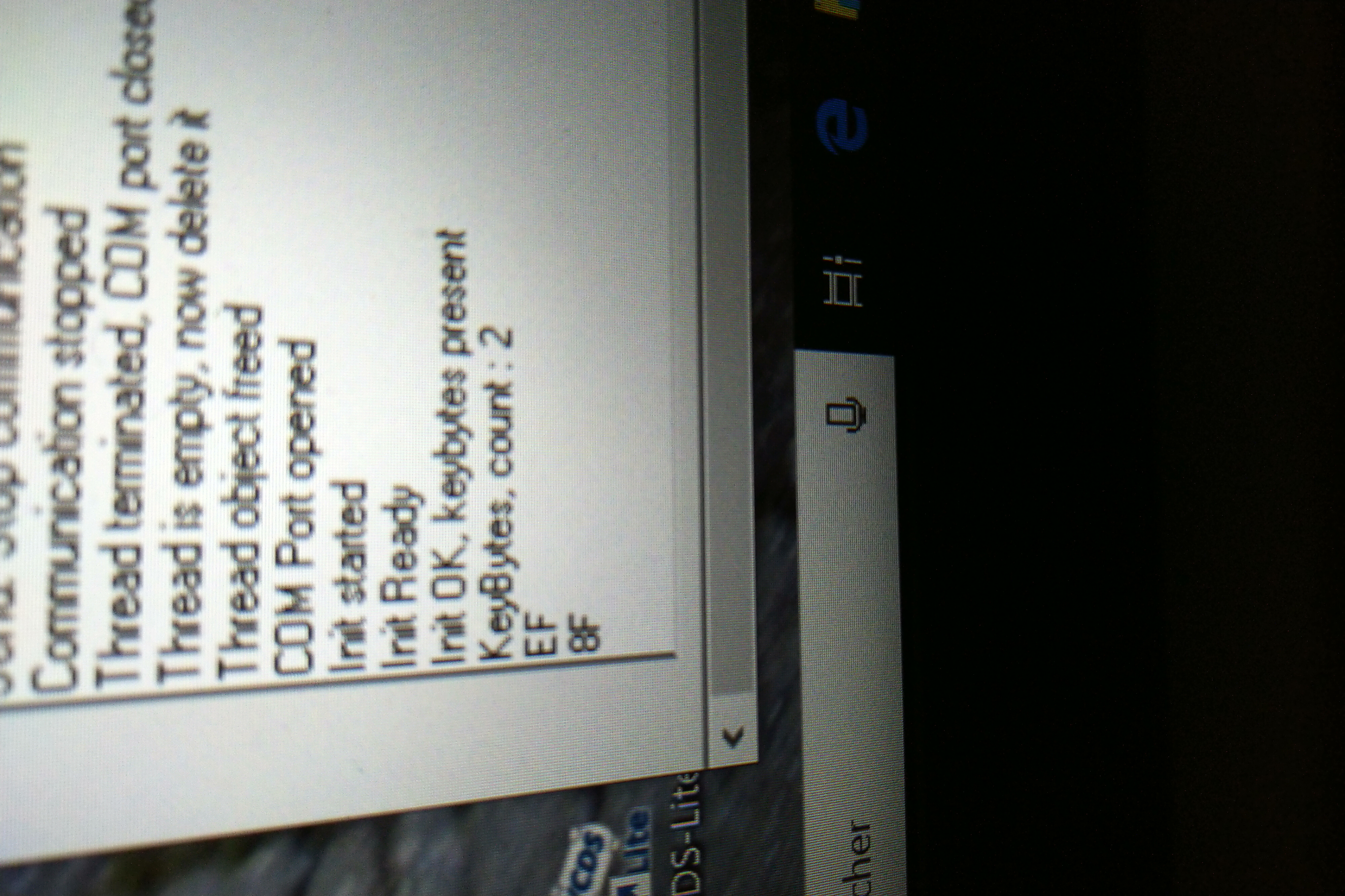

Il y a bien dialogue entre unidiag et ton ecu, vu que sur la seconde photo, on devine dans le flou qu'après avoir fait "start com" l'ecu a renvoyé une réponse (les 2 groupes de caractères en gras au milieu dernière ligne).
Donc, ça fonctionne, tu cliques sur ident dans identification, tu vas voir les ref de ton ECU apparaitre et puis lire DTC.
Bien entendu si tu les a effacé avant, il n'y aura plus rien à lire...

Il y a bien un dialogue puisque le code s'affiche sur la page d’accueil et je n'ai pas de message d'erreur mais il n’identifie pas le calculateur et ne liste pas les Dtc.

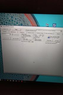

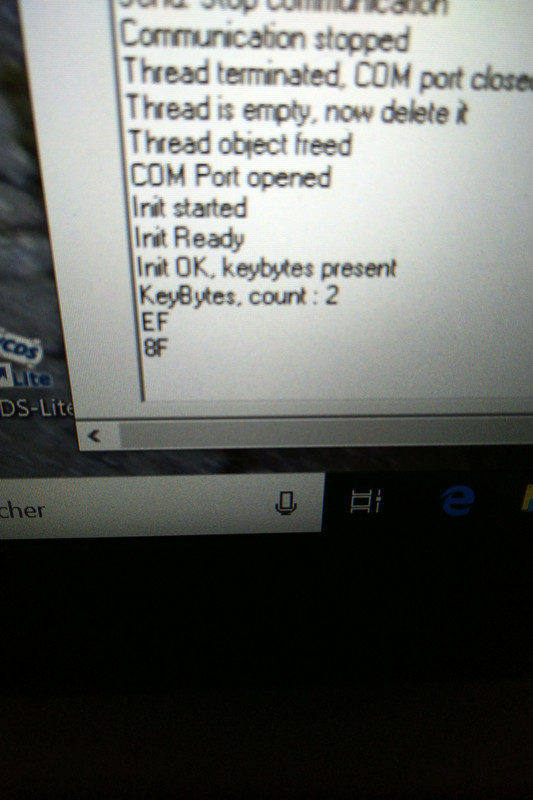

Hier j'ai sorti le bolide et plus de check engine et tout allait bien plus de fluctuation au ralenti, en roulant et un bon boost.
J'ai essayer une nouvelle connexion j'ai bien le code qui s'affiche 8 FEF 2031 mais je n'ai pas de reconnaissance du calculateur et aucun autre affichage.
photo écran debug.

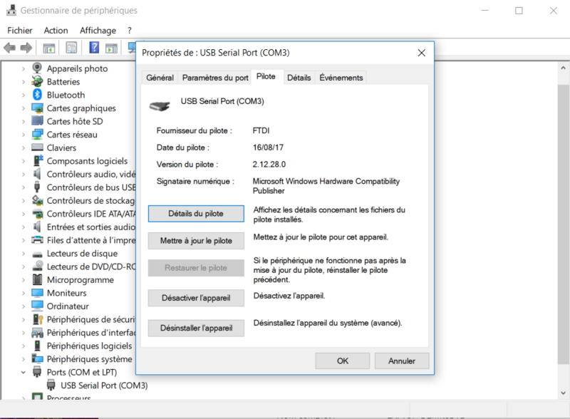

Alors sur ta config, on ne voit pas le pilote de périphérique USB composite. Voici ce que j'ai sur mon PC en W10 (et ça fonctionne) :
L'as-tu bien téléchargé depuis le site comme indiqué sur le post de Joeley ?

Franck_65 a écrit :Alors sur ta config, on ne voit pas le pilote de périphérique USB composite. Voici ce que j'ai sur mon PC en W10 (et ça fonctionne) :
Si, la version du pilote de l'"USB serial port (com3) " est le2.12.28.0 en date du 16/06/2017.
C est la dernière version de driver ftdi disponible sur ftdi. Com...
Ta version semble plus ancienne... 21/06/2006

Attention, celui qui nous intéresse c’est l’USB composite (surligné sur ma copie d’écran).

Ton "USB composite" correspond à mon "USB serial port"
Il S agit en fait du vag kkl ;)
