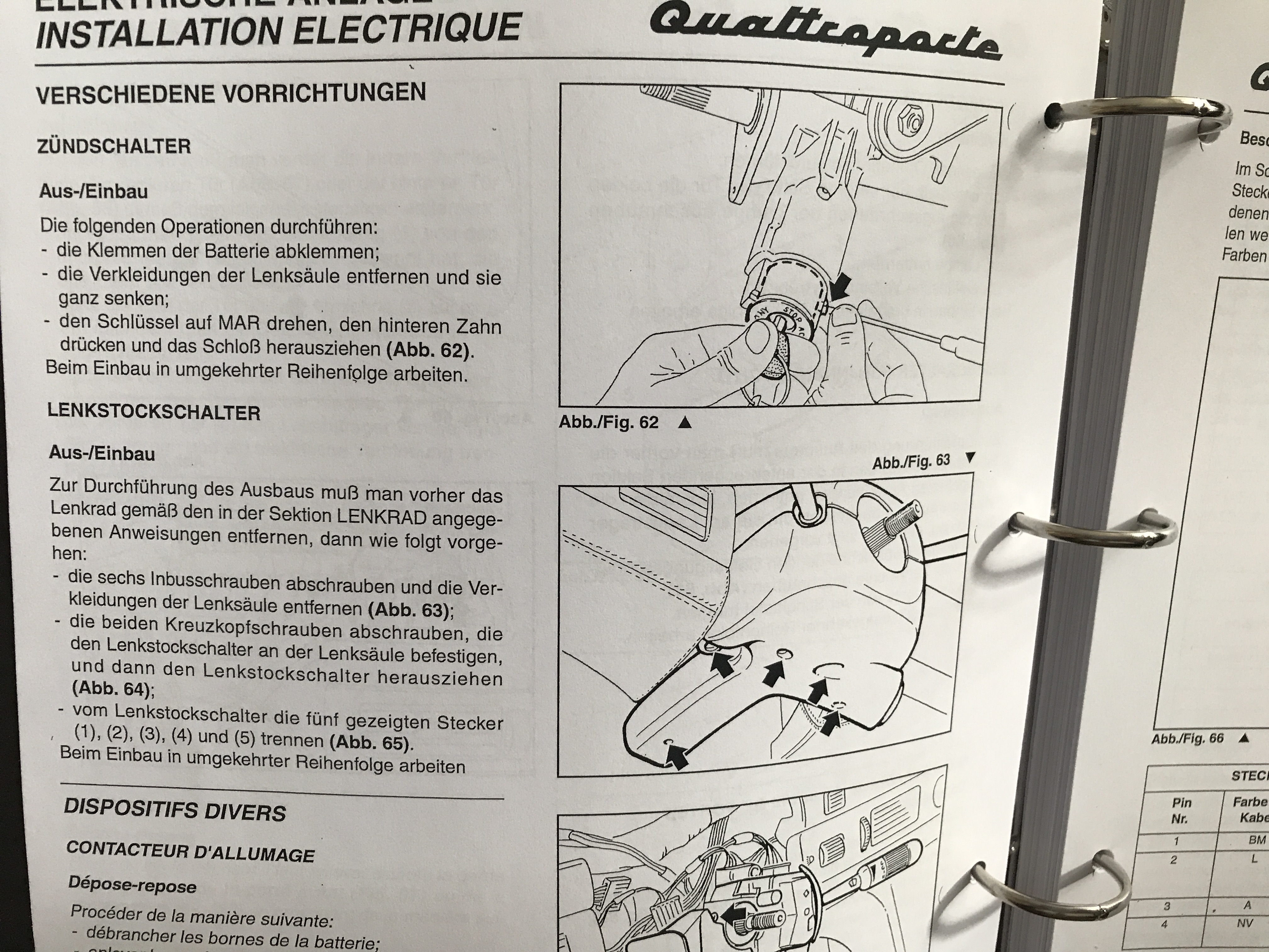

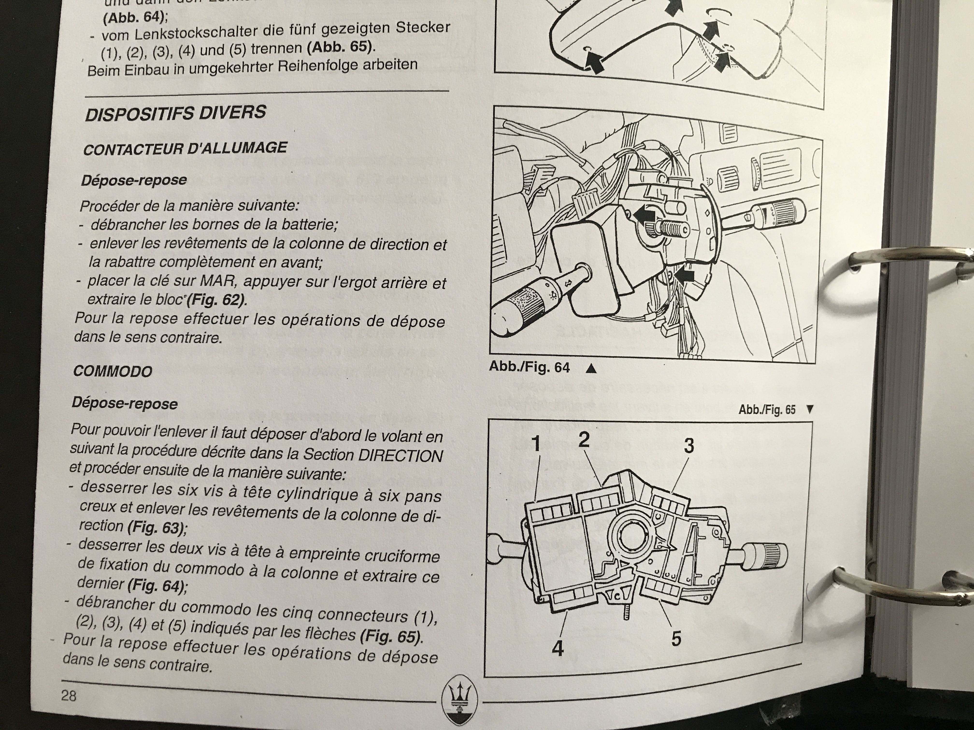

Demande à Franck, il a démonté des qp4 pour pièces. Il sait peut être maseratipieces@gmail.com

par Gérarnimo
Merci les gars pour votre aide!
j'y suis parvenu,
la colonne n'est pas conique, la platine de tôle est juste posée sur les cannelure et serrée par l'écrou.
Sauf que la mienne résistait!!!! et pas qu'un peu. J'ai du appliquer des arguments frappants!
Et les commodos sont récupérés.
