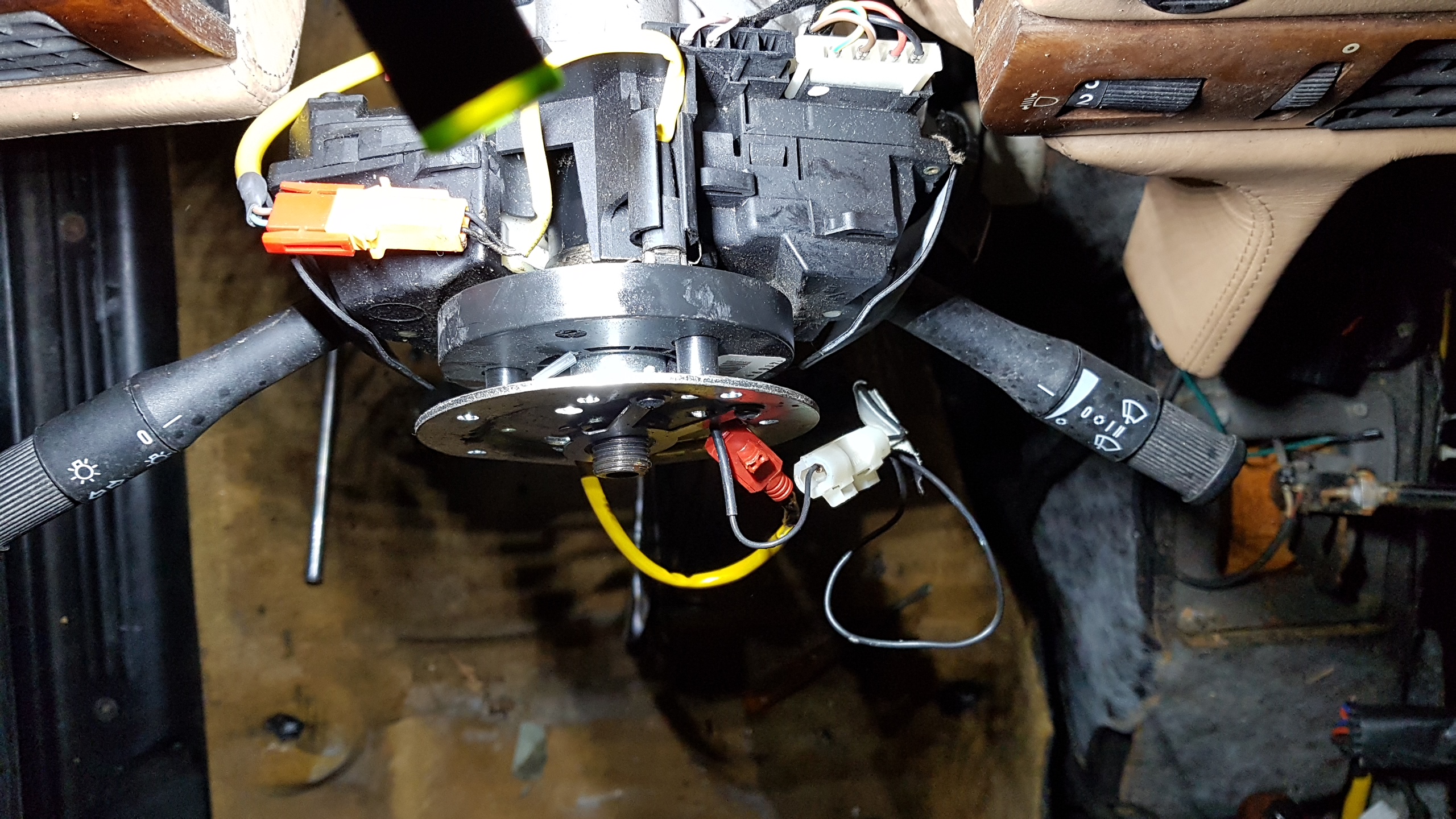

J'ai donc continué mon démontage et vu de prés les pieces.
Impossible de procéder comme sur la photo avec l'extracteur!, le disque noir est en plastique.
Si j'essaie je suis sur qu'il casse.
et la plaque ronde en tôle de 3mm se tord....
J'ai donc démonté le support de colonne, çà ne sers à rien, le problème reste entier!.
Je repose donc la question: est ce que quelqu'un a déjà ôté les comodos d'une QP4 ??
Est ce que la colonne crénelée est conique ??
Note: j'ai eut l'occasion de démonter beaucoup de volants et comodos, je n'ai jamais vu une m... pareille!

Message par Gérarnimo »
Merci les gars pour votre aide!
j'y suis parvenu,
la colonne n'est pas conique, la platine de tôle est juste posée sur les cannelure et serrée par l'écrou.
Sauf que la mienne résistait!!!! et pas qu'un peu. J'ai du appliquer des arguments frappants!
Et les commodos sont récupérés.
