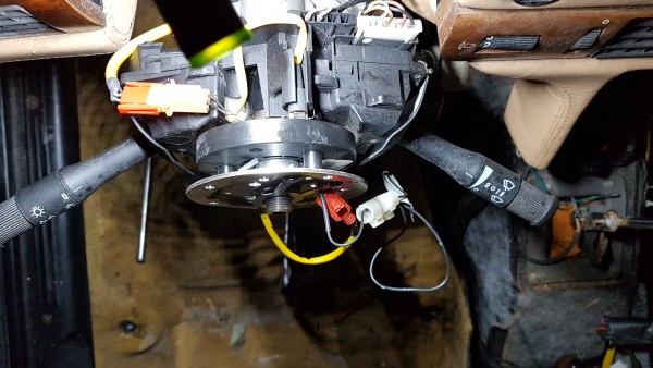

Tout est dans le titre,
j'ai une deuxième QP4 pour pièces. En ce moment je démonte pour classer.
Pour récupérer les commodos il faut déposer l'air-bag, le volant, c'est fait.
Mais une fois le volant déposé par ses 7 vis Alen il y a une platine en tôle peu épaisse de 10cm de diamètre qui est fixée sur la colonne crénelée. J'ai essayé avec un extracteur mais vite stoppé car la platine tôle se plie !.
Question:
faut il un extracteur spécial ???
est ce conique ???
si çà ne l'est pas ce doit être juste oxydé....
je n'ai pas trouvé de tuto à ce sujet.
votre avis?
dépose volant et commodos QP4 ?.....

Re: dépose volant et commodos QP4 ?.....
une fois le volant enlevé, il y a cette platine en tôle peu épaisse.
On ne peut pas l'extraire avec un Facom, j'ai essayé elle se tord de suite.
On doit faire autre chose ??.....
le boitier d'immobilisation, c'est le Neimann?. Il ne faut pas enlever l'ensemble tout de même ? !!!
Bon j'ai enlevé le Neimann, çà ne bouge pas plus.
A chaque fois que l'on doit enlever un commodo c'est le même cirque ?......

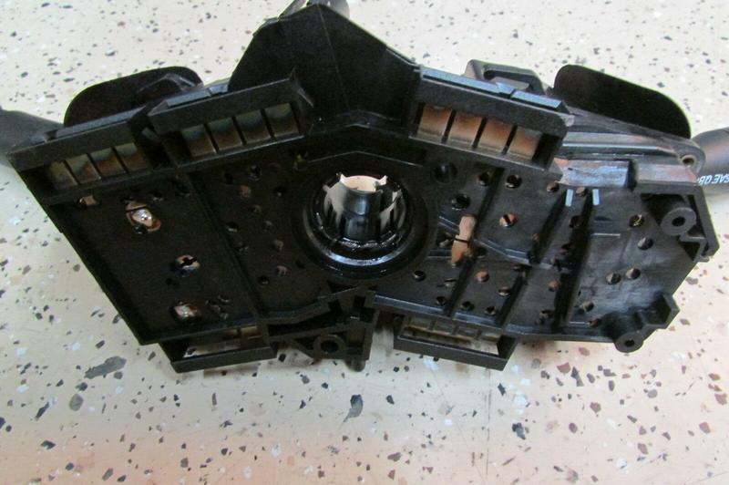

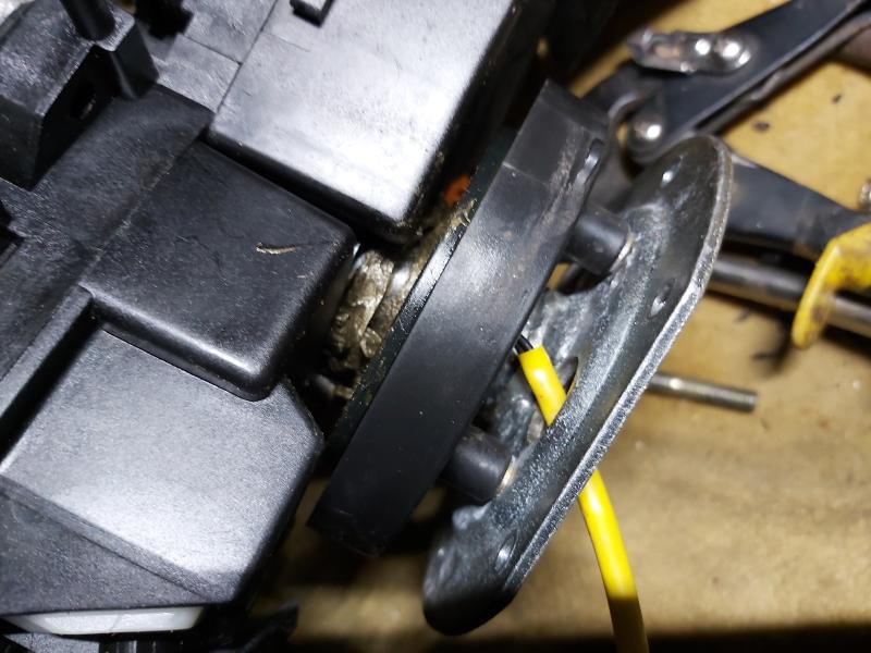

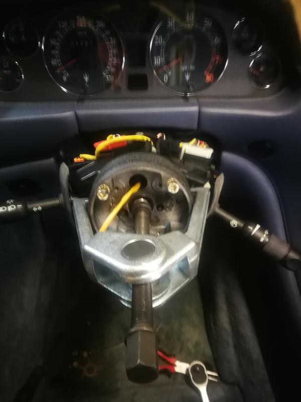

J'ai donc continué mon démontage et vu de prés les pieces.
Impossible de procéder comme sur la photo avec l'extracteur!, le disque noir est en plastique.
Si j'essaie je suis sur qu'il casse.
et la plaque ronde en tôle de 3mm se tord....
J'ai donc démonté le support de colonne, çà ne sers à rien, le problème reste entier!.
Je repose donc la question: est ce que quelqu'un a déjà ôté les comodos d'une QP4 ??
Est ce que la colonne crénelée est conique ??
Note: j'ai eut l'occasion de démonter beaucoup de volants et comodos, je n'ai jamais vu une m... pareille!
A priori, il n'y a rien qui tient le disque en plastique noir.
Et le plaque métal est sensée être visée dessus.
Je peux pas plus t'aider.

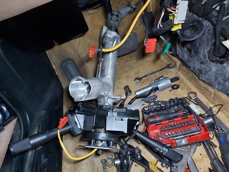

Merci les gars pour votre aide!
j'y suis parvenu,
la colonne n'est pas conique, la platine de tôle est juste posée sur les cannelure et serrée par l'écrou.
Sauf que la mienne résistait!!!! et pas qu'un peu. J'ai du appliquer des arguments frappants!
Et les commodos sont récupérés.
Franck est en Thailande en ce moment.
A plus.....
j'y suis parvenu,
A plus.....
