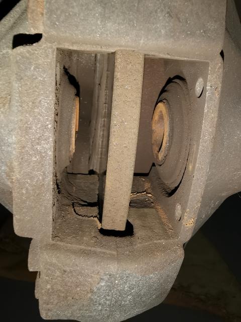

J avais un bruit à l AR du à un piston qui restait coincé. Je me suis donc lancé sur une petite opération.

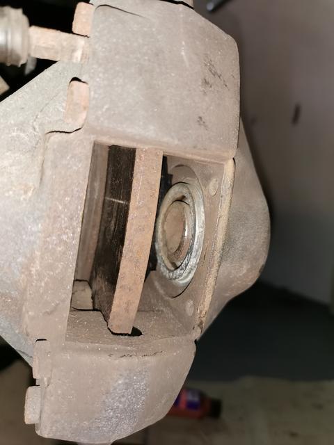

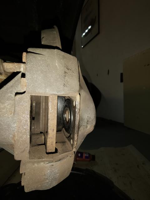

Pour ma part j ai tout commandé mais je ne me suis occupé que de l AR.
À priori aucune fuite donc j ai laissé les étriers en place et je n ai changé que les joints autour des pistons. Travail assez facile après avoir retiré les plaquettes. On retire les vieux joints, nettoyage, graisse spéciale ATE sur le piston et remontage du nouveau joint avec son clip.

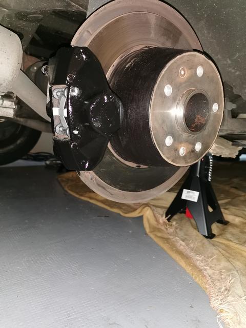

Petite folie esthétique, la Racing étant full Black, je lui ai offert des étriers noirs
Voilà voilà. Un tout petit pas pour beaucoup ici, mais un très grand pas pour moi qui n avait jamais fait de freins
ça m avait toujours fait peur. C est super simple.

Ha oui pardon, le bruit a bien disparu of course
en tout cas sur un test de 5/6 km de nuit sous la pluie aux heures de pointes
mais bon je suis confiant car on voyait bien que le piston était bloqué. Après nettoyage et graissage il s actionnait facilement.

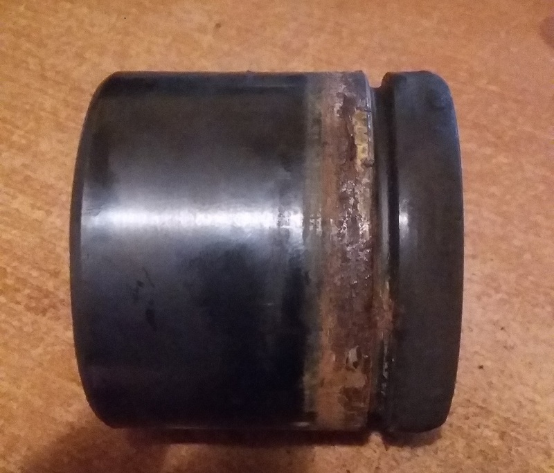

Si tu n'as pas sorti les pistons pour passer du papier de verre 400-800 ca va regripper. C'est la rouille en sortie des cylindres qui fait bloquer les pistons, ils sont lubrifies par le liquide de frein. Je doute que la graisse serve a grand chose surtout si ca chauffe a mort. LEs pistons des freins AR ne bougent presque pas car la pression du liquide est faible.Dom3200 a écrit : mais bon je suis confiant car on voyait bien que le piston était bloqué. Après nettoyage et graissage il s actionnait facilement.

Voici à quoi peut ressembler un piston corrodé, et ça ne se voit pas tant qu'on ne l'a pas sorti.
En général ça provient d'un fluide de frein non changé régulièrement, et comme c'est hygroscopique, ça absorbe l'eau et c'est comme ça que la corrosion démarre sournoisement à l'intérieur...
