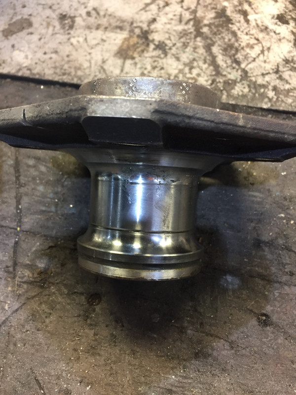

Apparemment un roulement de roue, si c’est bien cela, hélas non tu ne peux pas remplacer le roulement car c’est un ensemble complet qui est serti a chaud ou a froid (je ne sais pas).
Tourjours est-il que la pièce n’est pas démontable :|
Je l’avais découpé a la meule pour en avoir le coeur net.
Sur cette photo c’est la partie fixe, celle qui est vissée dans la fusée
On vois la la partie rotative la ou vient se fixer le disque de frein
Et enfin la pièce complète avec le capteur d’ABS (noir) qui et fixé derrière
Voila en espérant que c’était bien celui-là :mrgreen:
