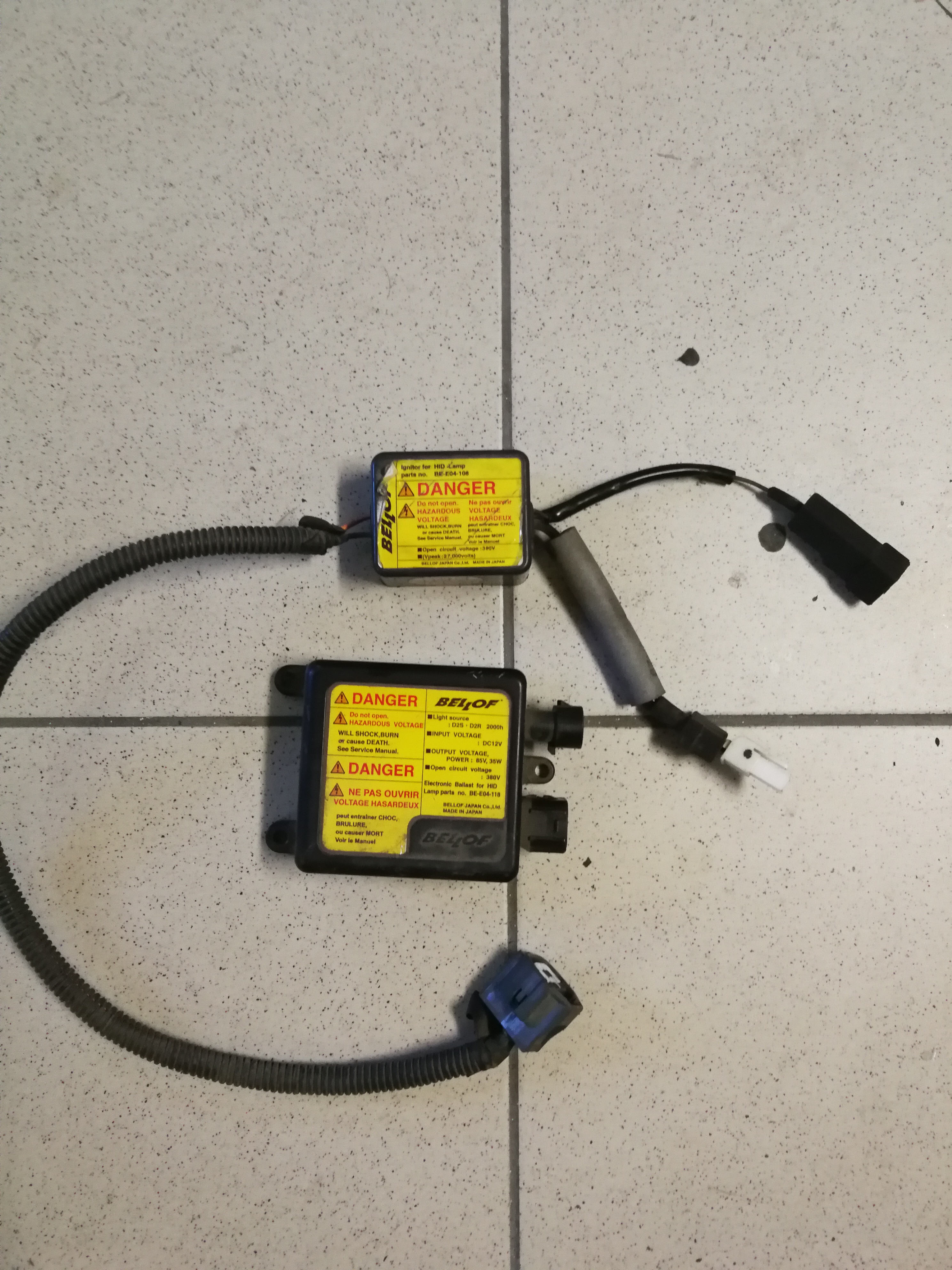

À prioris il a , juste pour être sûr êtes vous sûr que le ballast 3200 est compatible avec la 4200?
Messages : 8756
Re: Feux Xénon 4200 CC
Je suis convaincu que toutes les 3200 montées en xenon l'ont été en postprod, ça ne sort pas de l'usine ce truc.
Une japonaiserie.
J'avais ça sur la mienne, William pourra me dire s'il avait le même modèle.
D'ailleurs, une fois retiré, je pouvais directement remettre des H1 classiques (largement suffisant si tu utilises de la bonne qualité, j'ai mis des osram night breaker unlimited, et ça fait vraiment bien le boulot je trouve).

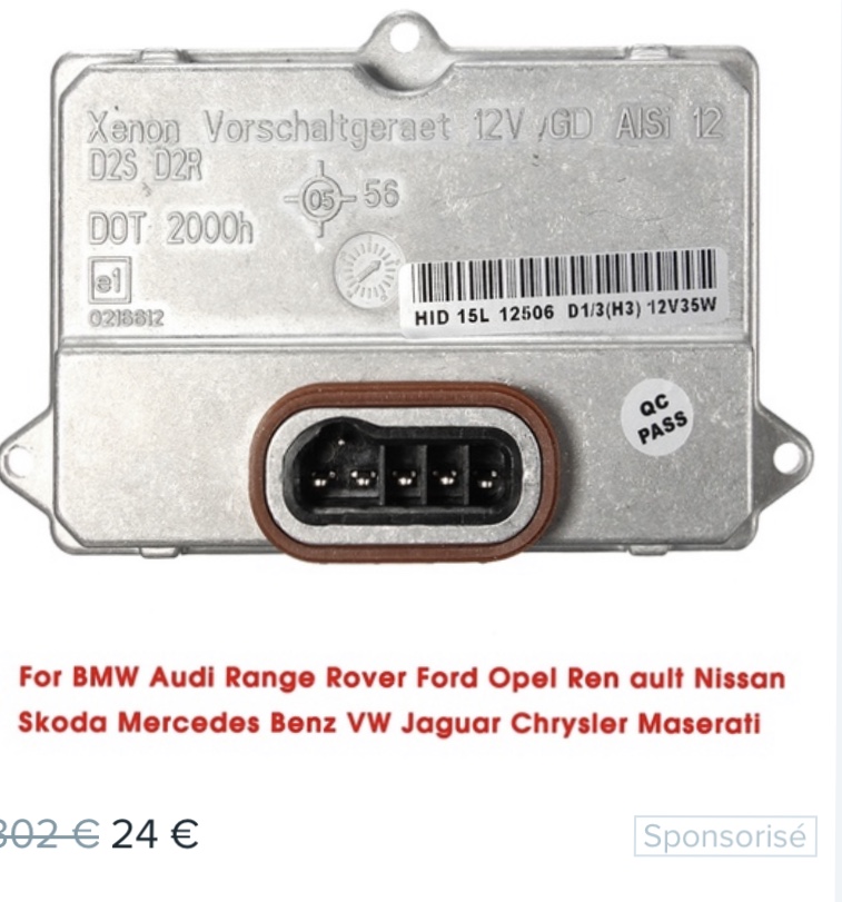

Quand je cherche ballast Maserati 4200 je trouve ça
https://rover.ebay.com/rover/0/0/0?mpre ... 2773311583
C’est la même chose??
Messages : 9010
D'accord avec gemini.
Si les xenon ne sont pas de série, et comme ça pose de vrais pbs au CT (interdits quand on n'a pas un système de mise à niveau automatique), mieux vaudrait passer aux halogène type night breaker ou alors direct aux Led
