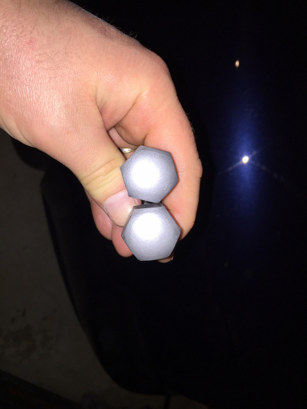

ça m'a donné envie de refaire les miens, qui n'étaient vraiment pas beaux ...
Donc voilà la peinture utilisée : spéciale jante de chez Julien (achetée 17.10 € chez Mr Brico) :
on met les écrous dans le fond d'un carton :
Et voilà le résultat :
Après au moins deux heures de séchage, la peinture résiste au vissage, et le résultat est très correct !
