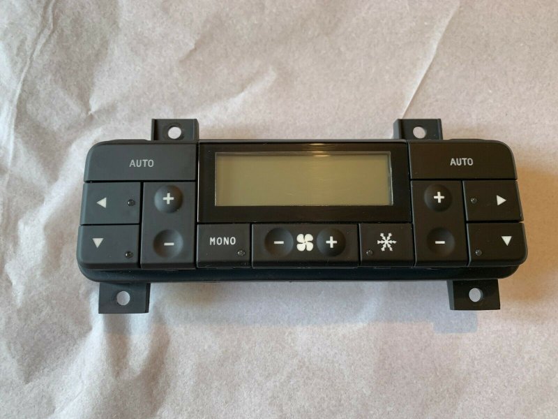

J ai un souci avec ma console arriere ,le cadran s allume mais aucune touche ne fonctionne impossible de mettre le Chauffage en marche.
On m a parle de fusible.
Quelqu un aurait un conseil.

A mon avis , si le cadran s'allume , ce n'est pas un problème de fusible , mais c'est le bloc de commande qui est défectueux , je suppose que c'est ce bloc ?
Référence Maserati 221238
En vente sur EBay https://www.ebay.fr/p/3027098956

Oui tout a fait

Tu peux toujours nettoyer les connexions avec un produit adapté comme Nettoyant Contacts WD40 ;)
