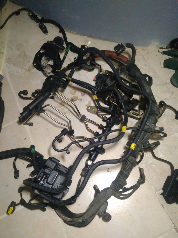

j'avais hésité pour changer la pompe HP, j'ai noté les REFERENCES, c'est 2 Bosch (ecart de 1 an) mais l'emplacement de tuyaux différents, il faut donc les changer (relié à la poire= l'araignée)

non je te rassure la partie changement de pompe hormis l'accès des vis derrière le bloc est assez facile la plus grosse galère c'est effectivement de vider le gasoil dans tout cette araignée .
Après ce qui est curieux c'est que la pompe est purement mécanique à la limite il faudrait changer que le régulateur qui sur les deux pompes et démontable.
mais là encore il peut y avoir des risques de compatibilité ou qu'il est vrai que c'est plus sûr de tous tape la démonter et de changer la commune la pompe et l'araignée.
après essaie et avoir effacer tous les codes il ne reste plus qu'un c'est le p 1166 qui signifie pression dans la rampe hors tolérance
résumé si on veut faire les choses par étape il faudrait déjà changer l'araignée puis changer le régulateur je pense qu'en termes de durée le cumul des deux fait largement le temps de changer la pompe....

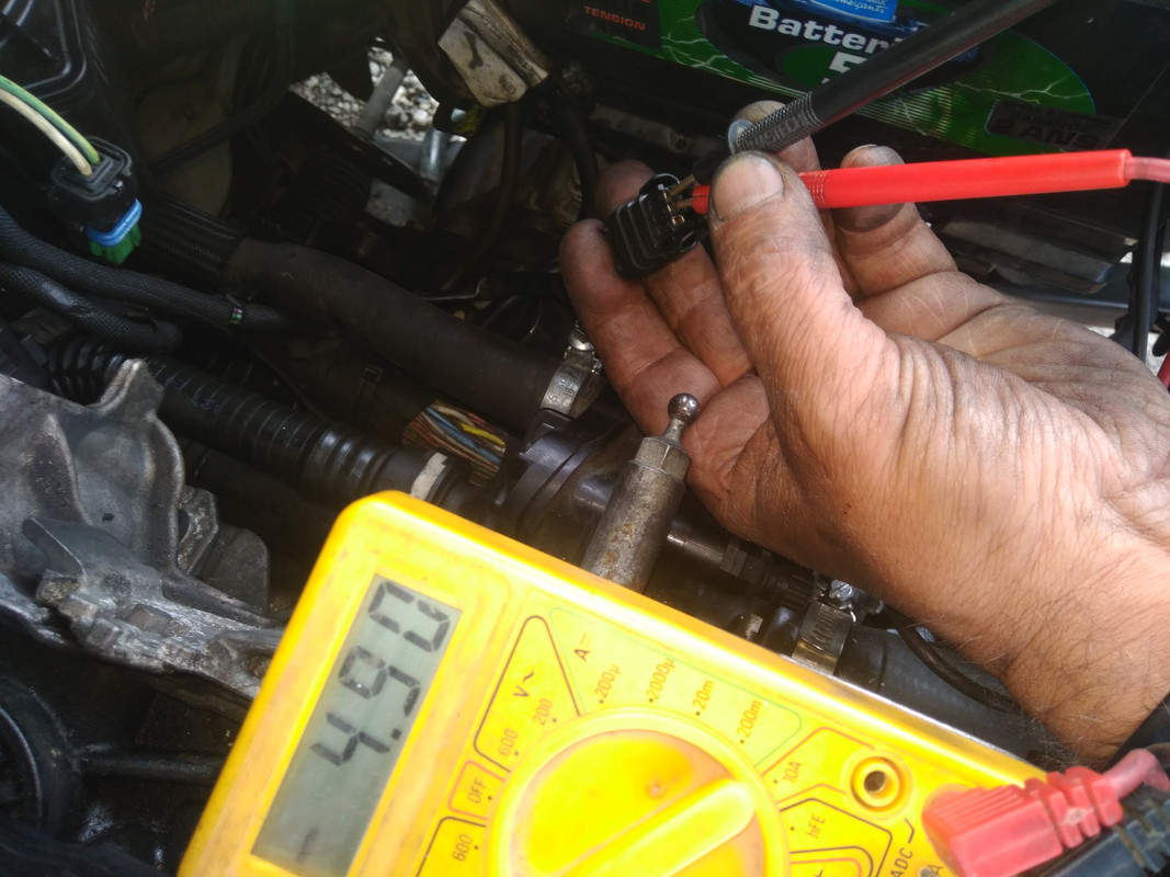

Donc hier j'ai changé le tube d'alimentation de gasoil ça n'a rien changé et j'ai contrôlé le capteur de pression la cela me paraît bizarre car je trouve sur les connecteurs extrême 5 volts il me semble que c'était un vol tu as trouvé et symbole de l'autre donc ces tests ont été effectués après contact donc sur le faisceau de la voiture.....

5V, = l'alimentation au capteur
Ensuite selon la P, la tension varie, donc le Mot tourne pas , pas de test possible! Comment le tester ce capteur
Seul hic est que je trouve 5V sur les 2 fils extreme, la masse est au milieu, connect.à 3 broches
sinon je le change avec la rampe

J'ai changé: Pompe Hp, car le régulateur principalement en cause mais n'est pas interchangeable. Régulateur dur d'accés, petite vis en aveugle...
Changé l'araignée, le capteur de P, durite métal pour la pompe,et la vanne EGR (Ref différente)
