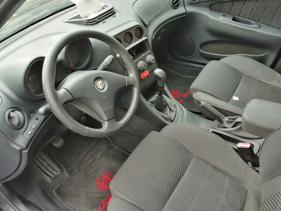

J’ai l’occasion de récupérer une Alfa Romeo 156 gratuitement, en état très correct, le seul truc à faire est soit de changer le moteur ou de changer la bieille qui vient de lâcher! Je compte le faire avec un ami qui a quelques connaissances (il a un GTV6 de piste )

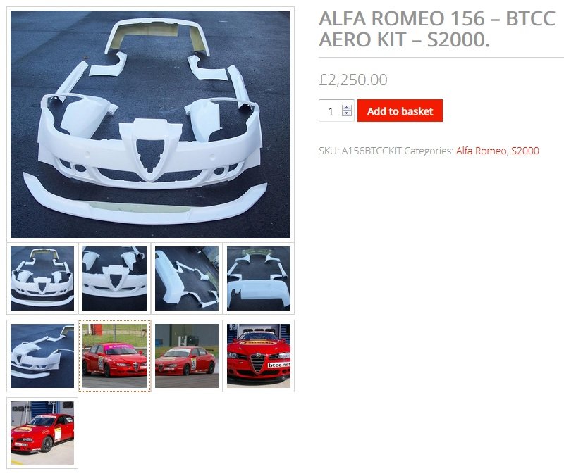

Déjà tu commandes ça :
https://absmotorsport.co.uk/product/alf ... kit-s2000/

Très sympa ce kit, pas donné par contre! :lol: Après je pense pas qu’il soit essentiel dans un premier temps, je préfère améliorer les caractéristiques de la voiture (freins notamment )

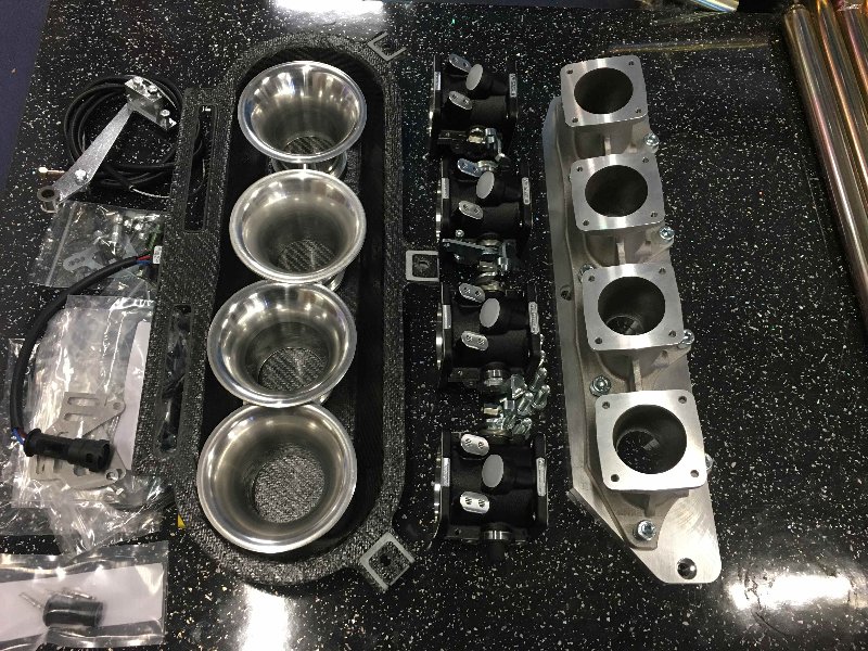

Il y a moyen de trouver des trucs sympa pour ces moteurs :shock:
Et ma foi, avec ces throttle bodies, ça doit pas sonner mal à 8000rpm :mrgreen:
Sont fous ces anglais...
