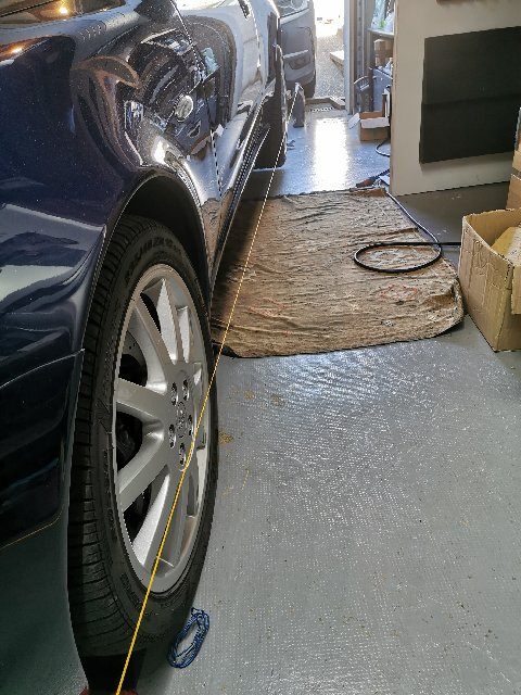

Je propose un sujet sur les trucs et astuces sur la géométrie, il ne s'agit pas forcément d'encourager tout le monde à faire soit même ou à chercher à remplacer les machines, mais simplement de mieux comprendre, progresser et pouvoir régler un peu en amont d'un contrôle, notamment après des interventions sur les trains. Peut être plus tard faire soit même ? On verra. Mais quand je vois que la machine qui est censée tout connaitre des spec constructeurs de nos auto m'a visiblement mis de l'ouverture au lieu du pincement recommandé par Maserati, ben y a de quoi quand même se poser des questions. J'y étais pourtant allé il y a 2 ans avec la fiche de spec imprimée et on m'avait dit t'inquiète la machine connait toutes les specs contructeurs :?
Comme on est quelques uns à être intervenus sur le train AR de 3200 ou GS pour changer les soufflets de rotules, ben on a tout déréglé sur l'AR. J'ai cherché de mon côté en essayant d'adapter des méthodes glanées sur le forum, mais sans grand succès car sans expérience dans le domaine.
En cherchant sur le net je suis tombé sur une méthode simple (sur le papier) et surtout peu coûteuse car si je ne deviens pas un grand géomètre, je n'aurai pas besoin de laser et autres tous les jours.
Donc la méthode (trouvée sur un site de courseux en Lotus) : il s'agit de faire un rectangle autour de la voiture avec des ficelles, pour ensuite mesurer au réglet les roues.
https://111racers.wordpress.com/2016/03 ... n-arriere/
Lien intéressant aux US avec cette méthode commentée
https://www.youtube.com/watch?v=eYcywcl7Dfc
Il est dit que si on adopte la méthode, l'assistante apparait pour nous aider :lol:
En vrai, ben c'est pas si simple à faire, j'ai essayé aujourd'hui sur l'AR gauche (seul train ou je suis intervenu) et ca tire un peu a gauche quand même. D'ailleur Gemini, j'ai cru voir la petite lumiere verte ASR en charge en 4°, donc cela rejoindrait ton expérience. JE vais continuer à creuser.
Voilà si certains ont des astuces, ou des idées à partager ici merci d'avance

Bon et ben 2eme essais mieux garé et roues au sol pour mesurer effectivement c est bien mieux. Volant droit et aucun tirage.. La ficelle ça marche :D
Pour la mesure au règlet l amerloc donne une bonne méthode : que ce soit toujours la même personne qui fasse toutes les mesures et toujours pareil car on regarde tous différemment... En se mettant à fleur de la ficelle je pense que c est très précis.

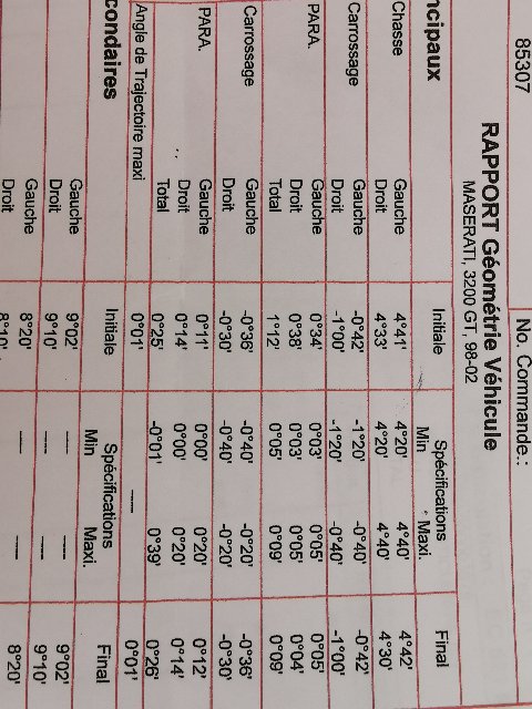

Petite update après passage à la machine. J étais faux certes, mais pas complètement dans les choux, on voit que j avais une pince trop élevée d un degré au total, mais l équilibre entre gauche et droit était respecté.
À retravailler la ficelle, mais ce n est pas hors de portée..
Mea culpa pour les mesures de la machine, la pince est bien en positif.

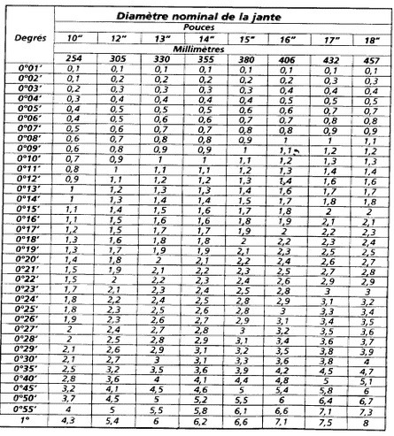

Comme c'est la brasse coulée dans les degrés et les mm... et que les données constructeur du para de la 3200GT sont en mm :
Sans titre.jpg (131.74 Kio) Consulté 3403 fois
Cliquer sur l'image, car format pas adapté au serveur...

Merci Joeley c est ce que j avais calculé aussi. J avais donc 5mm de pince en trop par roue :? Heeuuu je considère que c est encourageant :lol: ça pinçait fort mais ça pinçait droit :lol:
