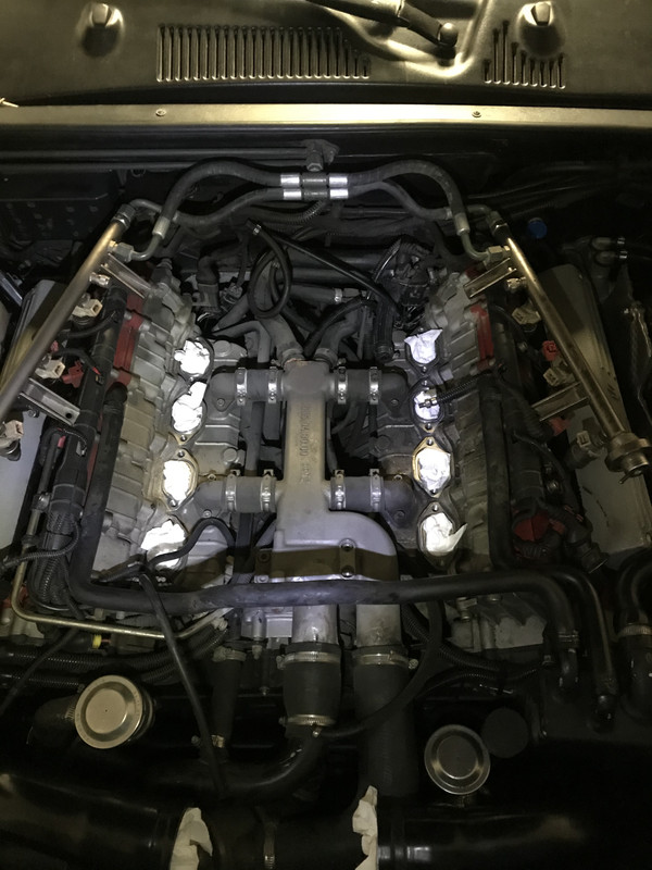

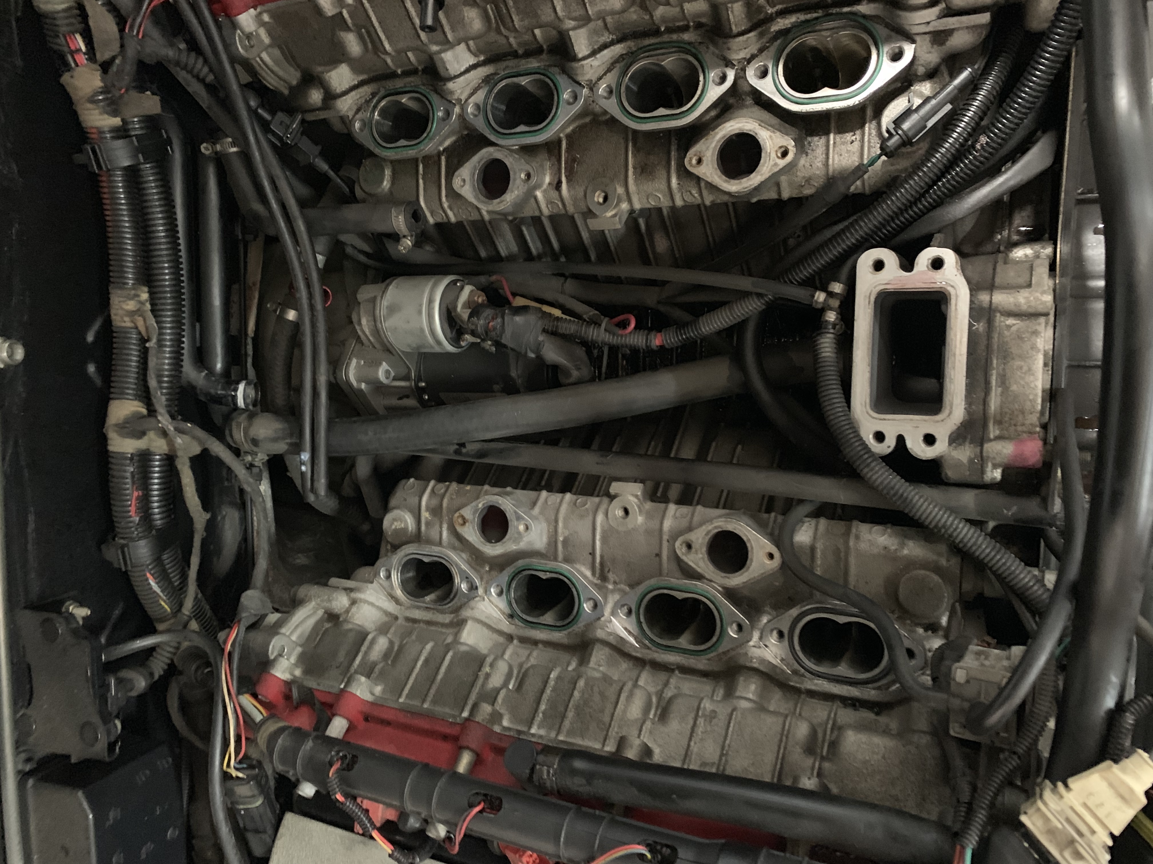

Une petite heure de boulot hier soir ,sortie du plénum (sans le désolidariser du boîtier papillon .

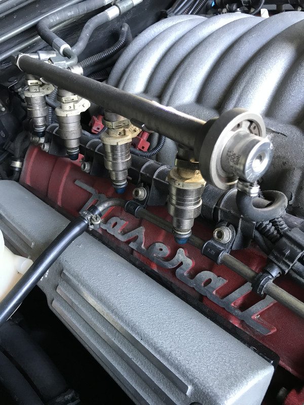

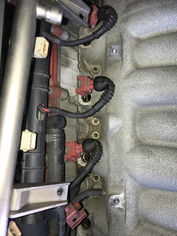

Après avoir débranché chaque injecteur ,j’ai sorti chaque rampe d’injection en les déclipsant ,2 sont restés sur le plénum ,les autres sont venus avec la rampe (il ne me parait donc pas nécessaire de les déclipser)

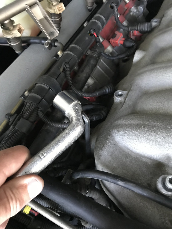

Ensuite 16 vis à débloquer (je ne sais pas quel est le couple de serrage , je n’ai pas de clé dynamométrique de toute façon)
Donc clé mâle avec un levier d’environ 25 cm , et à fond

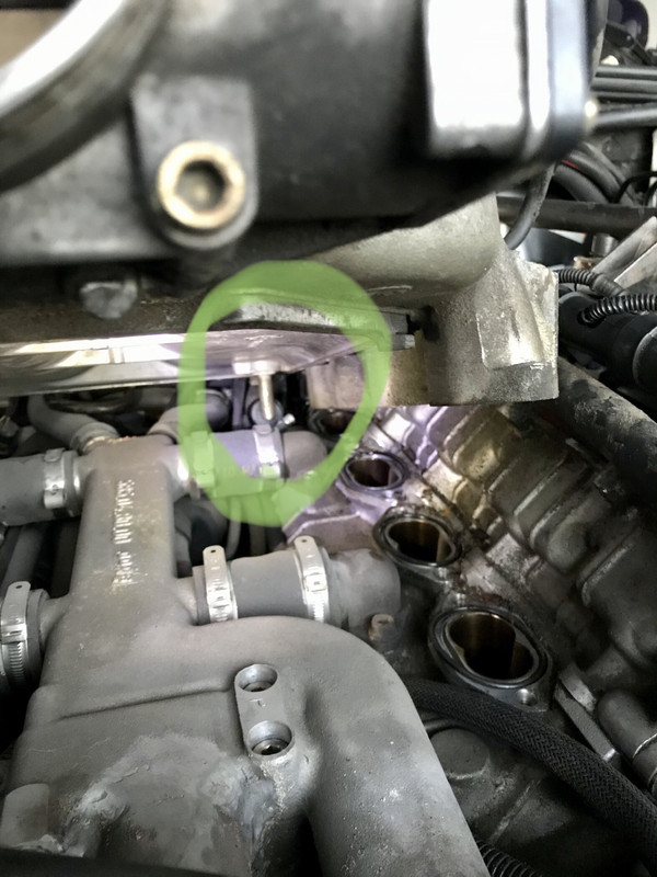

Avant de sortir le plénum ,ne pas oublier 2 petites durites derrière qui sont peu visible ainsi qu’une troisième un peu plus grosse située dessous et peu accessible
Une fois tout ceci fait ,on peut sortir le beau bébé sans sons cordon ombilical.
Attention :
Il y avait un peu de poussière et saleté entre le plénum et les culasses ,il vaut mieux aspirer avant de retirer le plénum pour éviter que la merde tombe dans les chambres de combustion ... chose que je n’ai pas fait .J’ai aspiré le plus gros avec le suceur de l’aspirateur ,ce soir je brancherai une petite durite sur l’aspi pour finir de nettoyer ce qui a pu tomber .
Ça m’embête un peu ,quelles sont les conséquences s’il reste de la merde dans la culasse ?

Bien sûr ,une fois ceci fait on bouche
Prochaine étape ce soir si j’ai le temps ,vidange du circuit de refroidissement .
Les durites au centre du V sont millésimées (01) et donc d’origine.Je pense raisonnable de les changer préventivement ,mais est ce que ce ne serait pas l’occasion d’en changer d’autres ,existe t-il des kits qui seraient plus intéressants que l’achat au détail ?

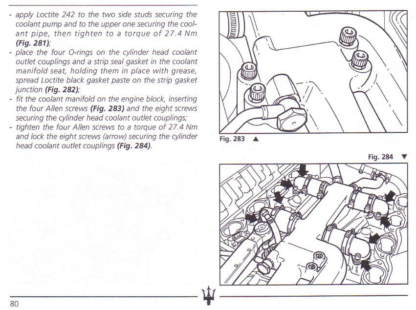

Par contre contrôle bien les durites de refroidissement des turbos à l'arrière du moteur. Elles sont belles dehors, mais peuvent être fendues à l'intérieur. Appuie dessus avec les doigts.

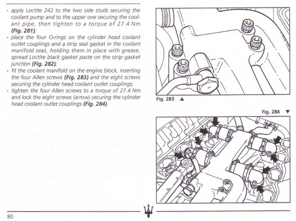

Il n'y a pas d'effort sur le plénum, Maserati ne donne pas de couple. Mais sur le même genres de vis, c'est 2.5 /3 m.kg
Au bout de ta clé de 10 (pardon de 11), ça ira très bien. :D

Oui, les 4 durites au milieu du V étaient bien (fig 284). Un bout de caoutchouc, s'il ne crame pas, ça dure longtemps. Même très longtemps...

Allez ,je recentre le sujet : un avis sur l’aspect de cette durite ?
