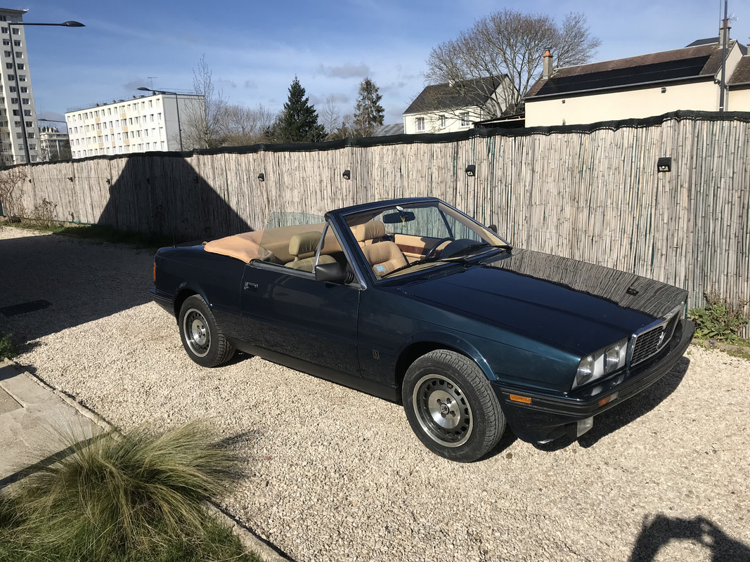

Bonjour à tous, j’ai une Maserati biturbo spyder 2L de 1988 .
J’ai passé le contrôle technique et la voiture ne veut plus démarrer.La personne qui passé le contrôle technique accélérer la voiture parce que j’étais trop riche en essence. Et après elle a eu du mal à démarrer, Je suis rentré chez moi et depuis elle ne veut plus démarrer. J’ai changé la sonde D’air et d’eau et toujours rien. Merci d’avance

Je me présent mon prénom Franck J’ai ma belle depuis 14 ans et sa fais 6 ans qu’elle a pas démarré . Tous fais moi même courroie de distribution freins et tous les fluides.et elle a toujours démarré au car de tour .
Je vous remercie d’avance pour tous l’es conseil que vous pouvez m’apporter .
