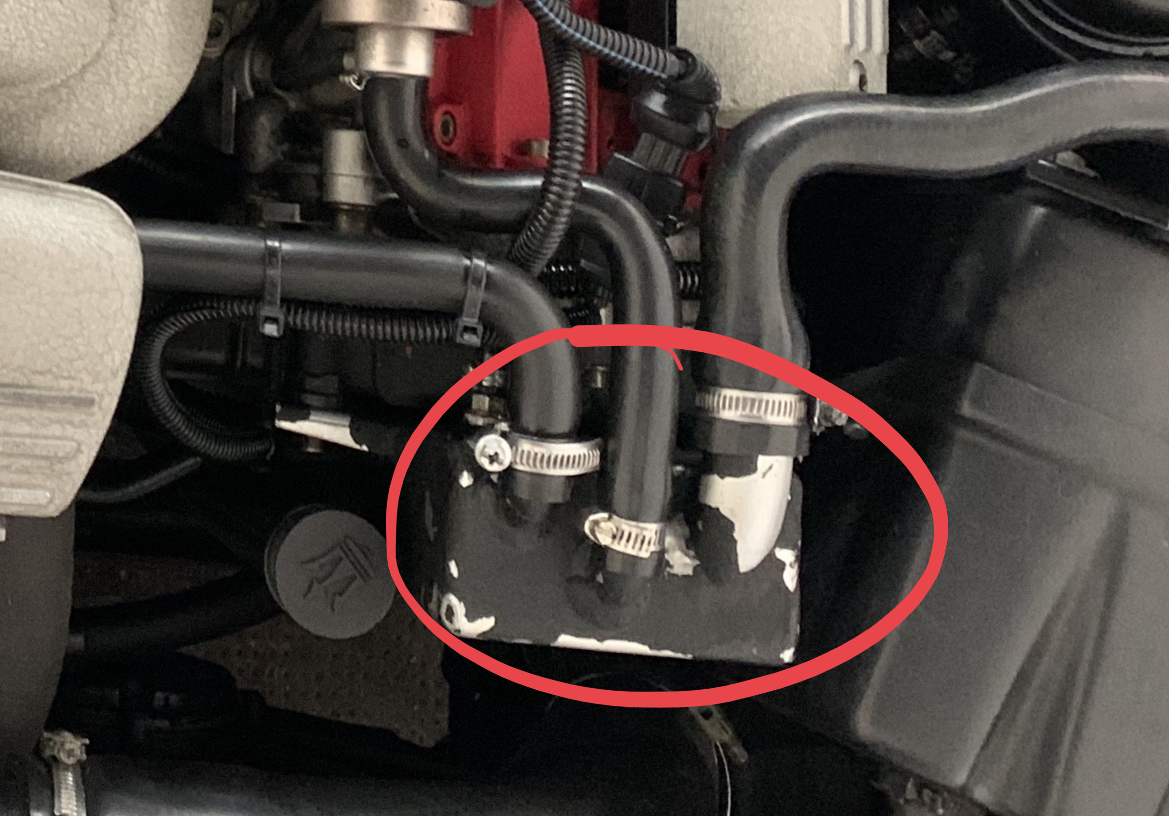

Bonsoir,
S'il vous arrive de faire la vidange et apercevoir des traces de lait dans votre huile;
Je viens de nettoyer le boîtier reniflar, il etait rempli d'eau et de résidu d'huile mayonnaise y compris tte les petites durites.
La condansation retombait dans le petit tuyaux relier au conduit du remplissage d'huile.
Suite à une vidange avec de l'huile resorti sale, je pense que ça ira mieux car j'avais peur que se soit une culasse ou chemise poreuse.
J'espère avoir trouvé.... mon problème d'huile marron.
A vous.
A contrôler.

Re: Separateur d'huile 3200 GT
ITALIA 86 a écrit :Bonsoir,
A vous.
A contrôler.
Rempli comment?
Y avait donc bien de l'eau dans l'huile
Euh..oui,
Mais il y avait plus d'huile que de cette merde de condensation d'admission.
Tu veux dire que c est c était rempli de mayonnaise?
Sur la cup, quand j'ai vidé le mien à l'époque, il était rempli de glace moka fondue.
Enfin je parle de l'aspect, le gout n'était pas vraiment celui-là.
CC
Oui c'est ça dont je parle.
Franchement sale comme un peigne de chauve
Pfff c est bon, la?
Encore un truc de plus....
C'est ok,
Maintenant après avoir roulé ..... c'est réglé
