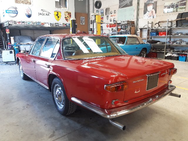

J'ai eu l'occasion de travailler sur une Maserati peu courante....
Cette Quattroporte 1 de 1968 était immobilisée depuis 40 ans. Le fils du propriétaire a eu l'idée de faire la surprise à son père, pour ses 80 ans, de lui "offrir " sa voiture restaurée pour son anniversaire :Maze
Il a dont fait nettoyer et restaurer l'intérieur par un sellier, refaire la mécanique par un mécano spécialisé ( Atelier Classic Auto à Lieusaint ) et je suis intervenu pour donner un coup de jeune à la peinture et aux chromes de la voiture en les lustrant, car les 40 ans d'immobilisation les avaient bien termis....
C'est une voiture étonnante : très longue ( 5 mètres ! ) mais finalement relativement étroite par rapport aux voitures actuelles.
L'habitacle est magnifique, avec beaucoup de cuir et de bois, un peu à l'anglaise, la ligne très statutaire, faisant penser à une Rolls ou une Mercedes sur certains angles et le V8 fait un bruit magnifique !!!!!
Une super voiture méconnue, rare et attachante sur laquelle j'ai adoré travailler ;)
Quelques photos car on n'en voit pas tous les jours ;)
Avant :
Après :

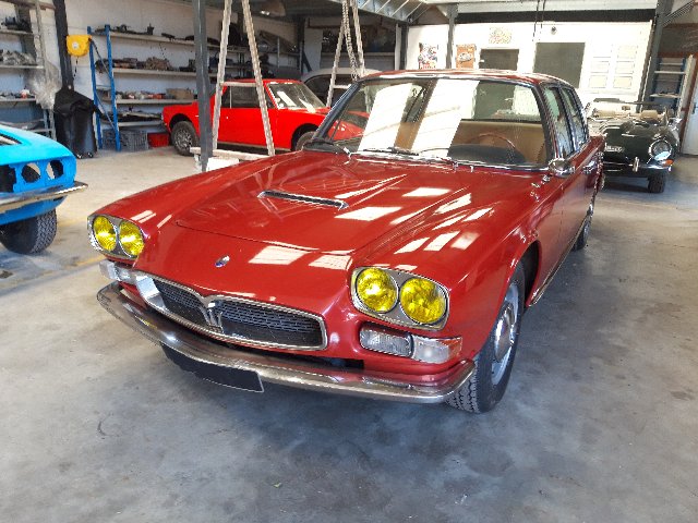

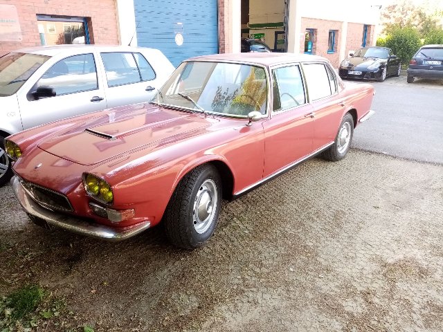

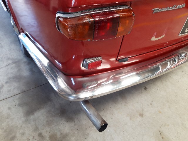

Au bout de 40 ans, la peinture n'était en effet pas trop abimée....juste fortement ternie et oxydée, avec des traces de salissures anciennes incrustées dans la peinture avec le temps qui passe...
Ce qui aujourd'hui nous parait étonnant, c'est que ce type de voitures, a la fin des années 70 et dans les années 80, étaient juste considérées comme des " vieilles bagnoles ", l'esprit " collection" était moins répandu qu'aujourd'hui, et surtout se limitait aux modèles d'avant guerre. Ce qui explique que cette Quattroporte ait été utilisée comme daily driver a la fin des années 70 et repeinte à cette époque.
La peinture a été bien faite, et surtout le vernis est vraiment dur et épais ce qui a fait que la peinture a bien vieilli et évité trop de problèmes de corrosion.
Pour répondre à ta question, PLM, je ne connait pas exactement le conditions de conservation, mais les chromes étaient bien ternis et un peu piqués, la peinture n'était pas du tout craquelée, mais bien oxidée et ternie..... j'imagine qu'elle a été conservée bien au sec ( l'absence de corrosion sur les dessous du chassis en témoigne ) mais avec surement des variations de température. On voit aussi qu'à l'époque, ces voitures étaient construites avec des matériaux de qualité, l'état des cuirs et des boiseries intérieures, qui ont été simplement nettoyés et traités en témoigne. C'est étonnant de se dire que ces cuirs de 50 ans ne sont ni craquelés qui abimés, alors que dans les voitures actuelles, au bout de 10 ans, les cuirs sont déja bien abimés.
De la même façon, les chromes ont bien vieilli, ils ont juste été un peu piqués et ternis, mais cela se corrige en utilisant les technique adaptées.
Il faut noter que les pare chocs ne sont pas chromés, mais en acier inox, ce qui fait qu'ils n'ont pas été piqués, mais juste ternis et un peu abimés, ce qui a permis de les récupérer avec un bon lustrage....
Avant lustrage, mais après un gros nettoyage :
Après lustrage :

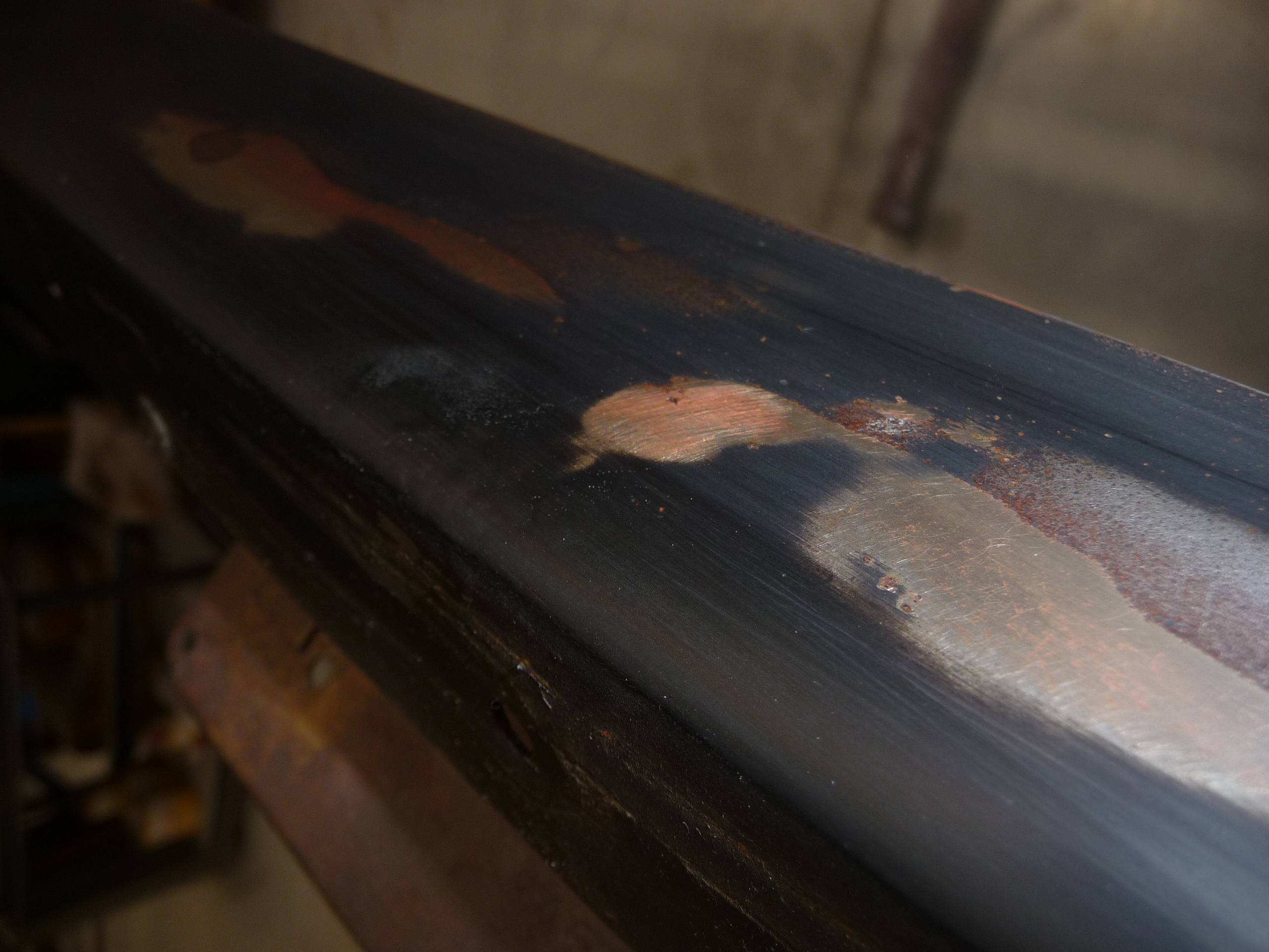

J'avais cherché à comprendre en quel matériau étaient fabriqués les parechocs et les panneaux latéraux de bas de caisse de mon Indy.
Concernant les parechocs, ce n'est pas de l'inox mais bien de l'acier chromé.
On peut bien l'observer sur cette tentative de récupération par ponçage, les parechocs ayant été repeints en noir par le précédent propriétaire avant mon achat.
On distingue clairement les différentes couches: la peinture noire, la couche de chrome gris-argent qui a été laissée juste dessous (et sans doute nickel de couleur similaire), la couche de cuivre d'accrochage si c'est poncé plus en profondeur et enfin l'acier corrodé, par piqûres en certains endroits sous le cuivre, ou sur de larges surfaces:

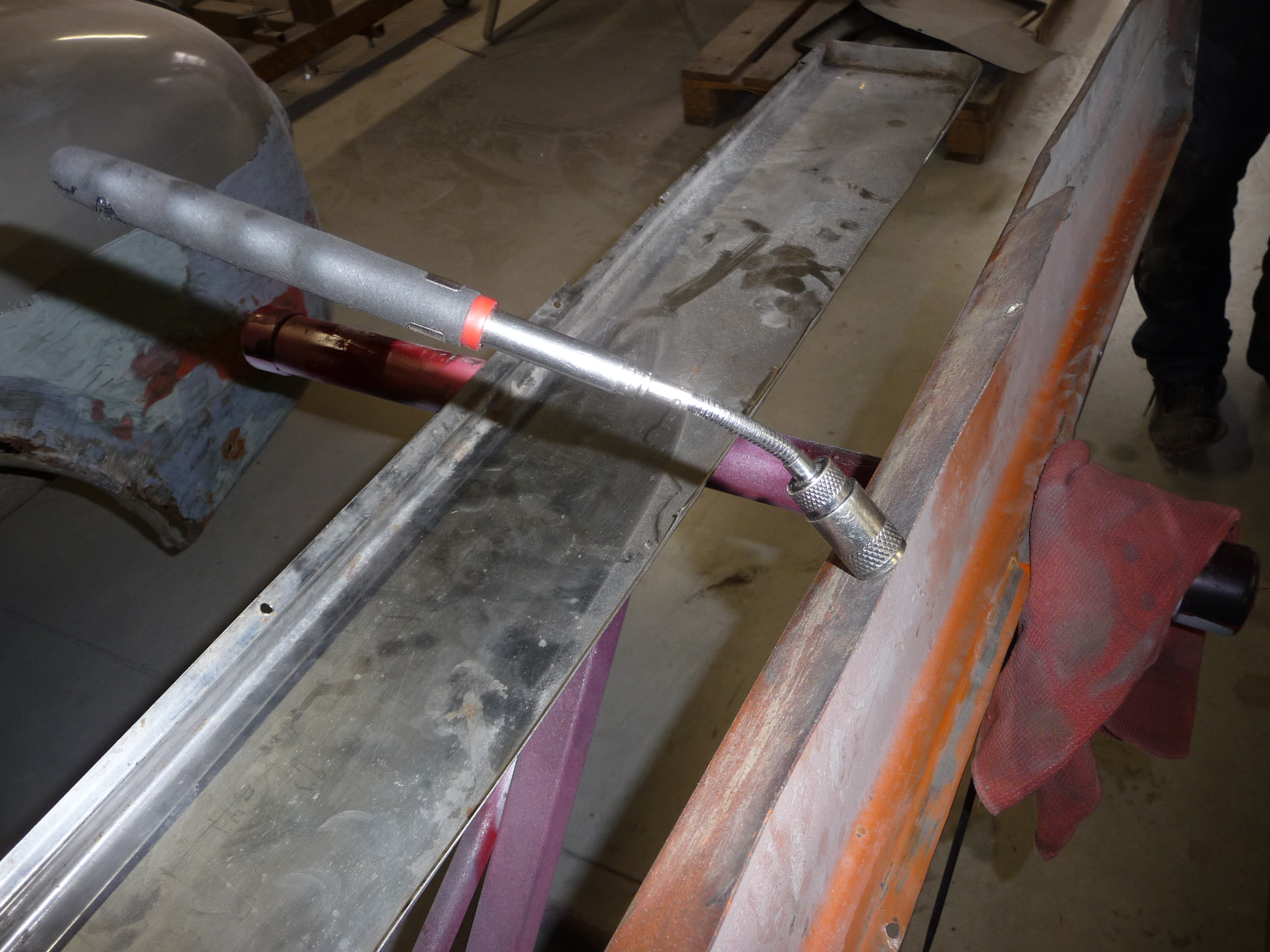

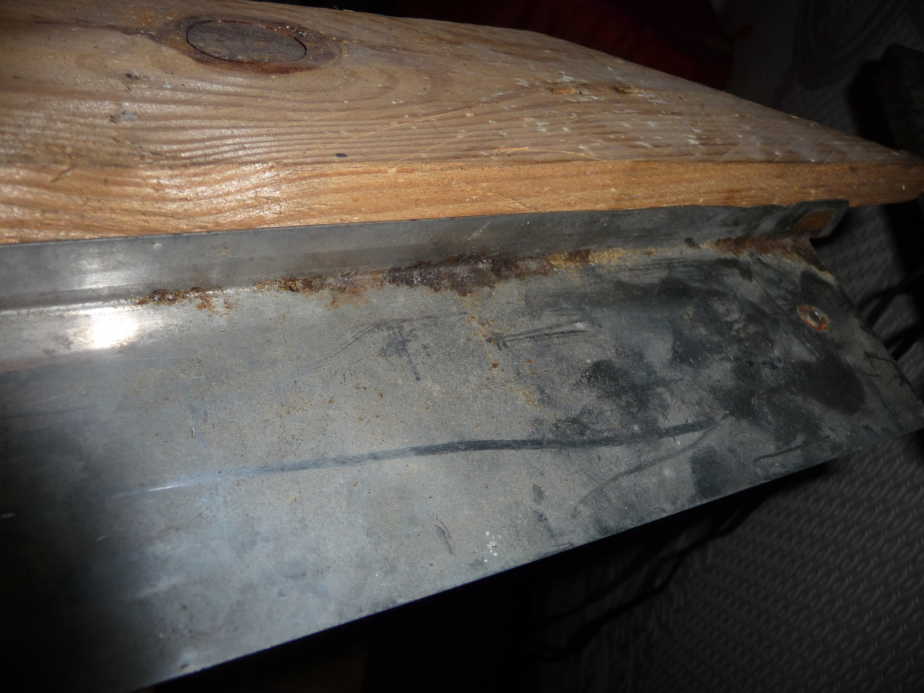

A l'inverse, les panneaux de bas de caisse sont bien fabriqués dans une sorte d'inox, la corrosion étant bcp plus limitée et localisée, comme on peut le voir par endroits sur la face interne d'un de ces panneaux démontés:
Mais cet inox est un inox moins allié que le 304 ou le 316, d'ailleurs c'est un inox ferrimagnétique (la lampe télescopique équipée d'un aimant au bout y reste collée):
Il est donc bien possible que l'Indy, postérieure à la QP 1, ait été équipée de parechocs faits d'acier "moins noble" que celui utilisé dans la QP1.
L'inox aurait toutefois été conservé pour les bas de caisse, peut-être plus exposés aux projections et à la corrosion.

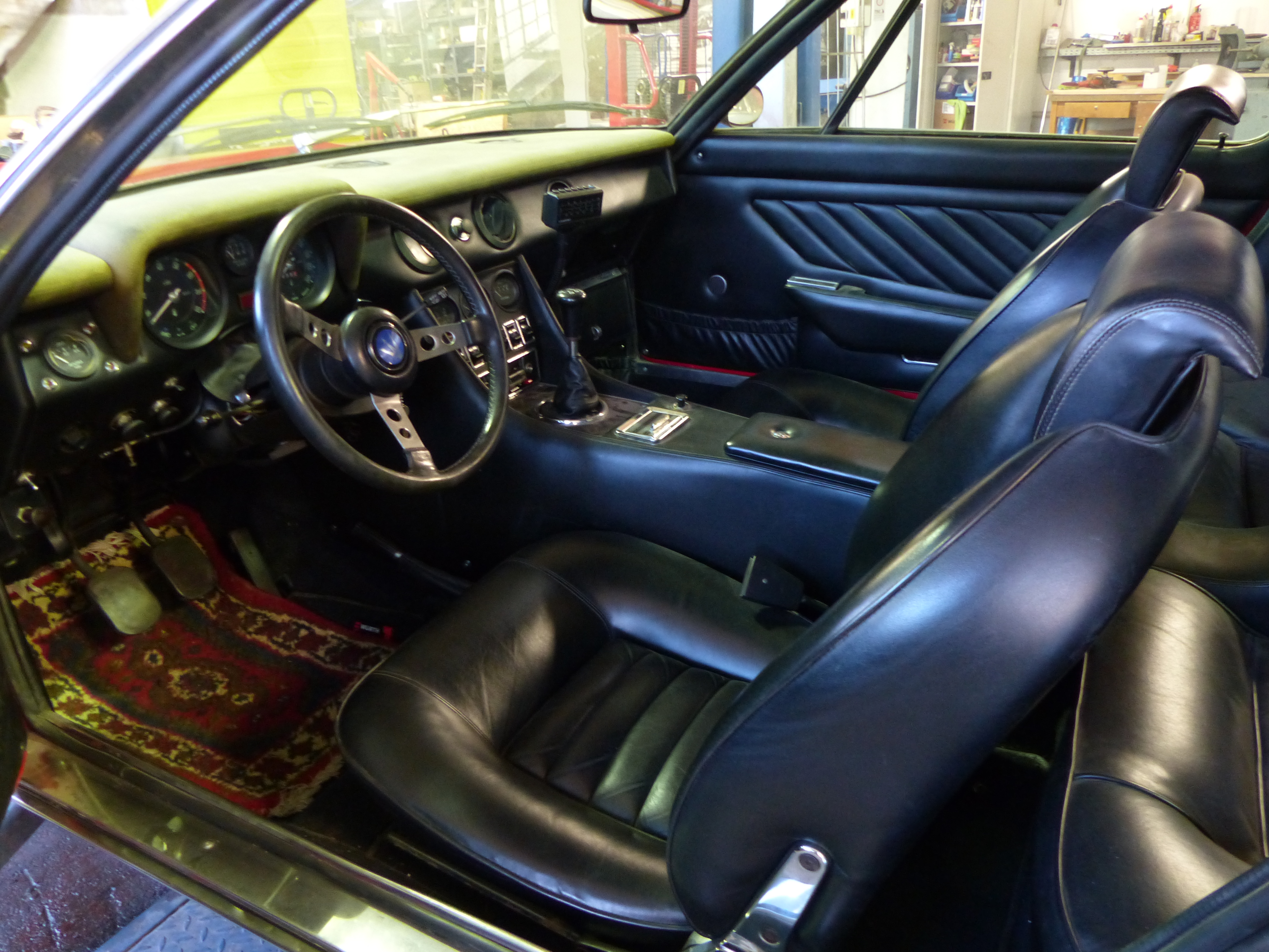

Quant à la qualité des cuirs des Maserati classiques de cette époque, je plussoie.
Ceux de mon Indy ont été changés au cours de sa vie car un précédent proprio préférait le cuir noir au cuir senape d'origine.
Mais manifestement la sellerie a été refaite en utilisant la même qualité de cuir conolly Maserati, et d'autre part ce remplacement a été effectué au plus tard en 1990 puisque le véhicule a été désimmatriculé à cette date et stocké depuis.
Ces cuirs d'au moins 30 ans ont l'air comme neufs comme on peut le voir sur cette photo prise par le vendeur (oubliez le tapis de prières :lol: ):
