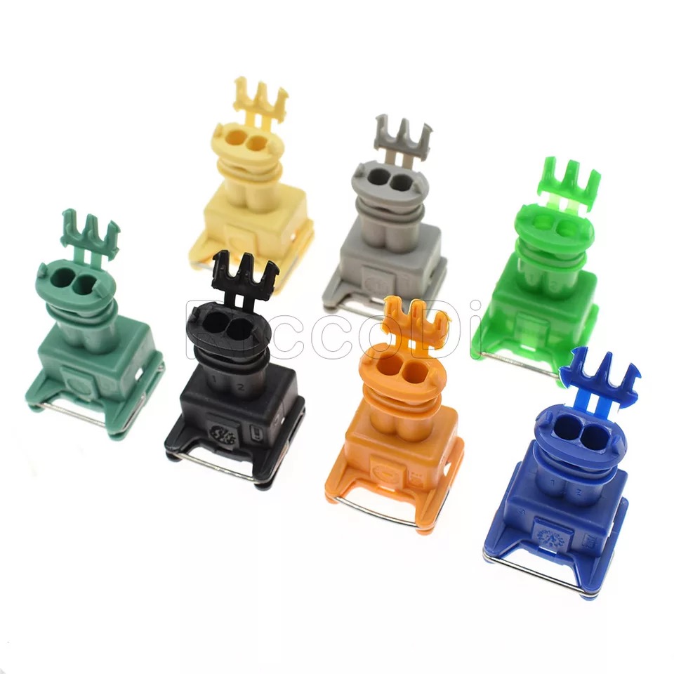

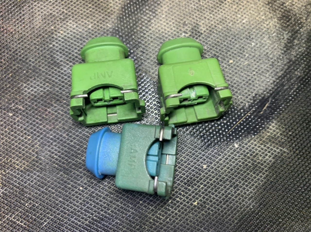

Est ce que quelqu un aurait déjà changé les prises. Elles se cassent.
Messages : 10609
Re: Equivalence injecteurs verts des biturbo/GT/QP4
Je me réponds
«  Sur Ali, j ai commandé. On verra bien »

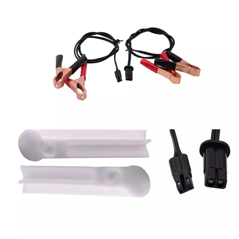

J ai commandé ça aussi pour nettoyer…
