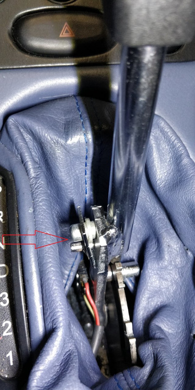

A partir de 140km/h (toujours à cette vitesse), j'avais un bruit de cliquetis fort désagréable qui je soupçonnais venir de derrière l'autoradio. Alors que je revenais d'être aller essayer une Ferrari 488 (mon dieu, quel engin) à Mettet, je place la main le pommeau du levier de vitesse plus de bruit :shock:
En rentrant, je démonte et je vois que certaine pièce ne tiennent pas très fermement. Bon, certaines d'entre elles sont sensées bouger...
Déjà, là, ça n'a pas l'air formidable.
Va falloir que je teste en roulant (ça va être bien pratique tiens) pour voir si ça vient bien de là.
Quelqu'un aurait une idée ou connaissance de ce type de problème?

J'ai tout le levier qui tremble.
J'ai un doute que ce soit la vis du pommeau :?
évidemment, rouler moins vite n'est pas vraiment une solution que j'envisage :lol:

J'ai trouvé et réglé le problème.
Je vous fais un rapport plus complet ce soir mais en substance, il s'agissait de remplacer une rondelle sur l'axe qui maintient le levier de vitesse. J'ai encore dû démonter tout le tableau de bord. mais c'est beaucoup plus facile la deuxième fois :lol:
