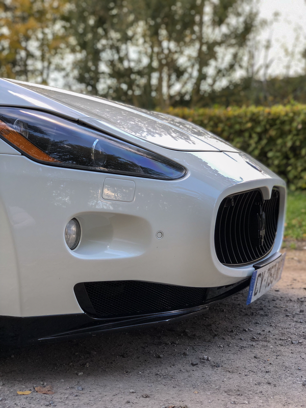

Bonjour à tous !
Je cherche à changer les veilleuses sur ma Granturismo S..
Mais je ne trouve pas le type d’ampoule à acheter.. quelqu’un peux me renseigner svp ?
Merci :D

Si ce sont les antibrouillard , à mon avis 21 w , à confirmer :!:

Pour les veilleuses, sur la base des nombreux posts sur internet concernant un remplacement par des LEDs, comme ici (https://www.maseratilife.com/threads/fr ... ost-276562), je dirais que l'ampoule d'origine doit être une 3W W5W T10.
Le plus sûr est de retirer l'ampoule existante pour vérifier. ;)

Merci pour l’info !! J’aimerais commander avant de tout démonter, j’ai l’impression que le démontage est difficile.

NatMCS a écrit : Merci pour l’info !! J’aimerais commander avant de tout démonter, j’ai l’impression que le démontage est difficile.
A voir, sur la QP V, ça parait super facile... une fois la roue enlevée =
https://www.youtube.com/watch?v=S3VEzi1zugI

Merci pour le lien vers la vidéo..
En effet une fois la roue enlevée ça va tout seul.. :D
