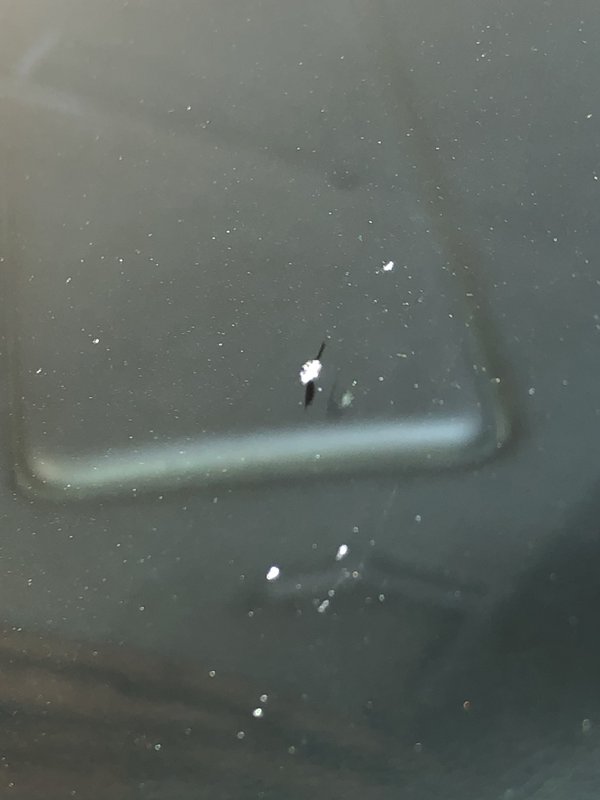

Bonjour
Hier lors du grand bain dominical j'ai relevé des impacts sur mon pare brise et notamment une petite fissure 5 mm et des impacts sans fissure ( en blanc sur la photo )
Ils ne sont pas dans le champ de vision
J'envisage de prendre rdv chez Carglass pour qu'ils injectent leur résine..
Est ce une bonne idée ou bien ils vont me faire un massacre ?

Je pense que c'est une excellente idée et à faire dès que possible.
Leur procédé est éprouvé et stoppe la propagation de fissure qui sinon est inéluctable.

Si ça n'est pas dans le champs de vision, ça passera le CT en l'état (dans le doute, ils peuvent apposer un gabarit sur le parebrise pour voir la zone qui doit être vierge d'impact).
En parallèle, l'adjonction de résine réduira la propagation de la fissure, qui, dans tous les cas se poursuivra un jour ou l'autre. Donc je te conseille de le faire.
C'est invisible pour celui qui ne sait pas où la fissure était et si en plus, ça n'est pas dans ton champs de vision, tu n'y verras que du feu

+ 1 , mais ne pas attendre , j'ai eu un cas similaire sur la Ghibli , ils te fournissent une garantieFroggie a écrit :Je pense que c'est une excellente idée et à faire dès que possible.

Evite seulement les chocs thermiques, genre entrer avec ta voiture dans un garage chauffé alors qu'il fait -20°C dehors
Et aussi les gros cahots, genre un nid de poule sur l'autoroute...

Bonsoir
Merci pour le conseil, je l'ai amené chez A+Glass, partenaire d'Allianz.
Super travail (1h et demi) et on ne vois quasiment rien
Tout a été pris en charge, aucune avance, ni reste à charge

Personnellement plusieurs expériences de réparations d'impacts avec résine, jamais satisfait (carglass ou autre). Ça reste largement visible, peut être que ça limite le risque de fissures, à voir...
