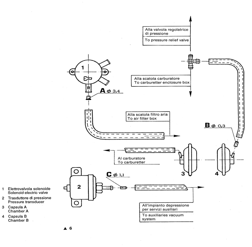

Ou pourrais-je trouver les restricteurs de depressions (A-B-C sur le schema)? Sont-ils vraiment necessaires,ma Biturbo n'en possede aucun...mais ne tourne pas bien.Je dois neanmoins verifier de nombreuses choses afin de comprendre pourquoi le moteur n'en veut pas (calage de distribution,d'allumeur,tubation etc...)J'ai changé tout ce qui est allumage (sauf le Delco en lui meme),courroie de distribution changée,carbu révisé, mais les bougies continue de s'encrasser et apres quelques metres,elle tourne sur quelques cylindres.......................Merci de vos conseils.

Merci , mais rien trouvé.J'ai plutot trouvé ceux ci mais pas le "A"...https://www.pneumatic-systems.com/fr/pr ... ts-droits/

Konimino2 a écrit :Tu coupes
C'est le diametre interieur du restricteur qui n'est pas bon...Je pourrais peut-etre le re-forer a 3.4 ou 3.5,n'ayant pas de foret de 3.4mm...Je dois aussi mesurer le D.I des tuyaux caoutchouc
