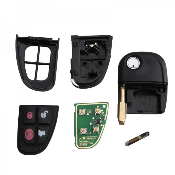

Je ne sais pas si ça peut être utile, mais sur ces télécommandes une "transponder chip" en bon état est indispensable pour transmettre le code crypté à la voiture.
Sur ta photo de la clef ouverte, on devine l'emplacement de ce petit composant dans le petit coffrage brunâtre tout en haut.
Voici par exemple comment c'est fait pour une de mes voitures, on voit l'emplacement de cette chip en haut à droite du boîtier noir ouvert et la chip enlevée qui est ce petit tube en bas à droite:
RIN-4-Button-Complete-Keyless-Entry-Remote-Key-Fob-Clicker-For-Jaguar-S-Type-XJ8-X_904010b0-c24e-4f45-82b5-0615aa9d2e68.jpg
La chip contient une antenne en cuivre et reçoit la puissance par induction, c'est elle qui envoie le code.
Si cette chip est défectueuse, l'appariement ne va pas se faire correctement ou pas du tout...
