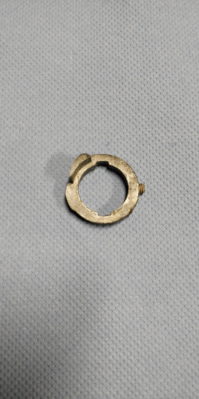

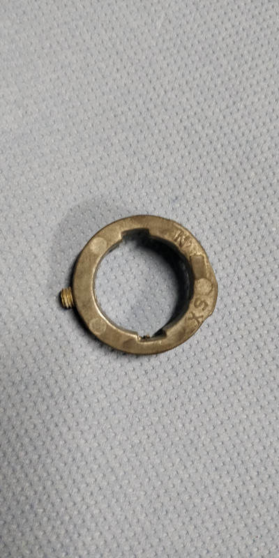

J'ai besoin de vos lumières.
La GranSport ayant droit au même traitement que la 3200, à savoir, je démonte à peu près tout ce qui aurait besoin d'être nettoyé, graissé, resserré, ...
Je me suis donc retrouvé à démonter les panneaux de portes et j'ai trouvé ça dans le fond de la portière :shock:
Il y a une petite vis de serrage sur le côté (elle devait être sacrément bien serrée :roll: )
Si quelqu'un a une idée, je suis preneur

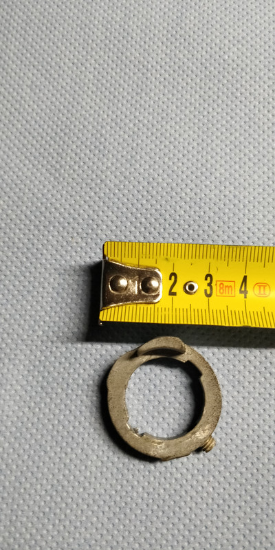

Ca fait quelle taille approximativement ?

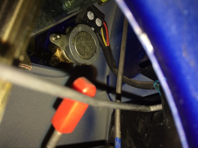

Trouve ! Cette pièce est sur le barillet cote intérieur. Elle doit servir à le bloquer ??
Voici le mien quand je m occupait de la serrure.

Pour le coup, c'est plus que ressemblant, tu es bon pour tout redémonter. :?

Je pense que cette petite pièce actionne un truc avec le petit ergot en fait, microswitch ou actuateur qu on voit au dessus sur ma photo. Donc tu dois avoir un truc qui ne fonctionne pas si tu actionné la serrure avec la clé de ce côté : centralisation ou ouverture de la fenêtre sur 2 cm ?

C'est évidemment le côté que j'ai pas encore remonté. Sinon, j'ai jamais essayé de l'ouvrir à la clef. Je vais étudier le truc et faire ça pépère ce weekend. De toutes façons, là, le cuir boit son huile :P

Voilà, c'est remonté.
Par contre, j'ai du demander à ma fille de placer la pièce.
Impossible de passer ma main jusque là.
C'était çà ou démonter la vitre et le mécanisme :shock:

Du coup, tu sais ce que sa sortie en balade a provoqué comme dysfonctionnement, et comment elle a pu se faire la malle ?
Cooldent
Messages : 1094
Re: [4200/GS] Pièce baladeuse dans la portière
Message par Cooldent »
il y a de fait un contacteur qui doit être activé à l'ouverture.
Je suppose qu'il actionne le verrouillage central.
Aucune idée de comment il s'est détaché
