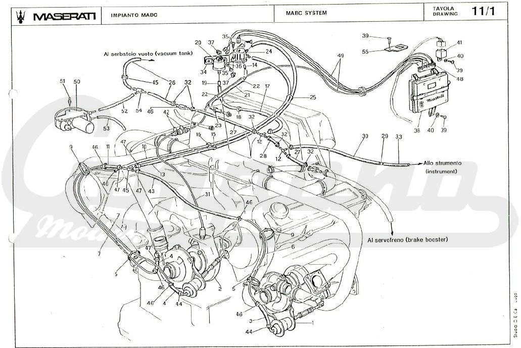

Bonjour.Je cherche un schema ou diagramme des connections des nombreux tubes de depression pour ma Biturbo carbu de '84.Vu qu'elle ne tourne pas bienj'ai un doute sur leur branchement et ne possede aucuns restricteurs dans aucunes lignes.Sur le CD ou sur le net,je ne trouve pas l'information complete.

Tu ne trouves pas ton bonheur dans ces schémas-ci?
https://www.eurospares.co.uk/parts/mase ... o-25-1984/

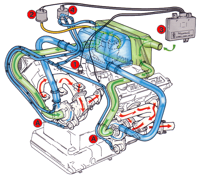

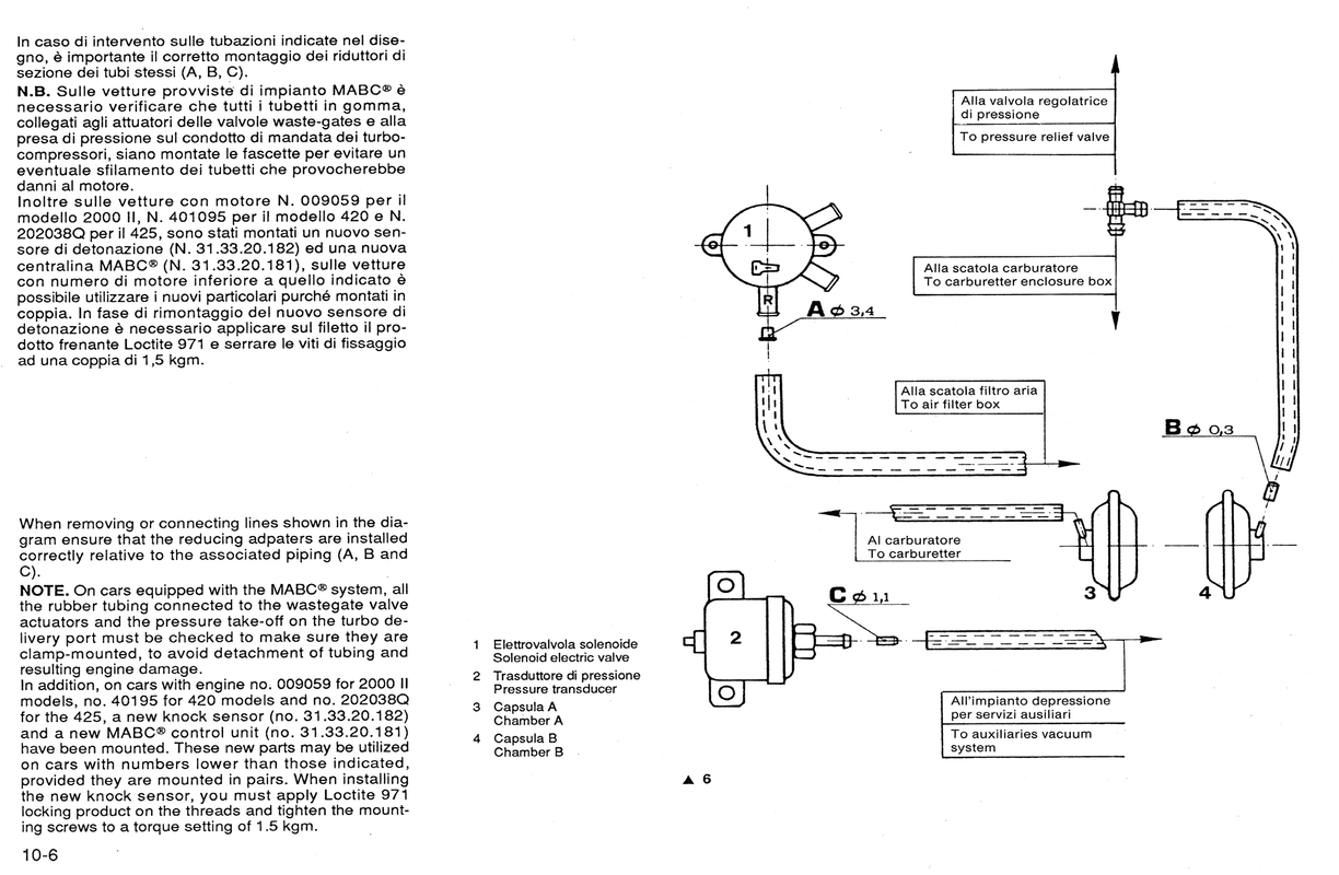

Salut et merci pour ton message. Malheureusement,les diagrammes sont souvent divisés par groupe,mais en realité,ils sont liés.
Deja pour trouver les réducteurs A-B-C (photo 3),c'etait une vrais galere.Ma voiture n'en a aucuns!Meme le A,je n'ai pas trouvé le bon diametre mais j'ai acheté une valve anti-pulse pour mettre a la sortie du Amal control solenoid.Il y a des T partout et,avec les restricteurs,ce sont bien eux qui m'inquietes.La voiture etait en restoration mais,ici dans le coin,personnes ne connait vraiment les Biturbo 1ere serie.
