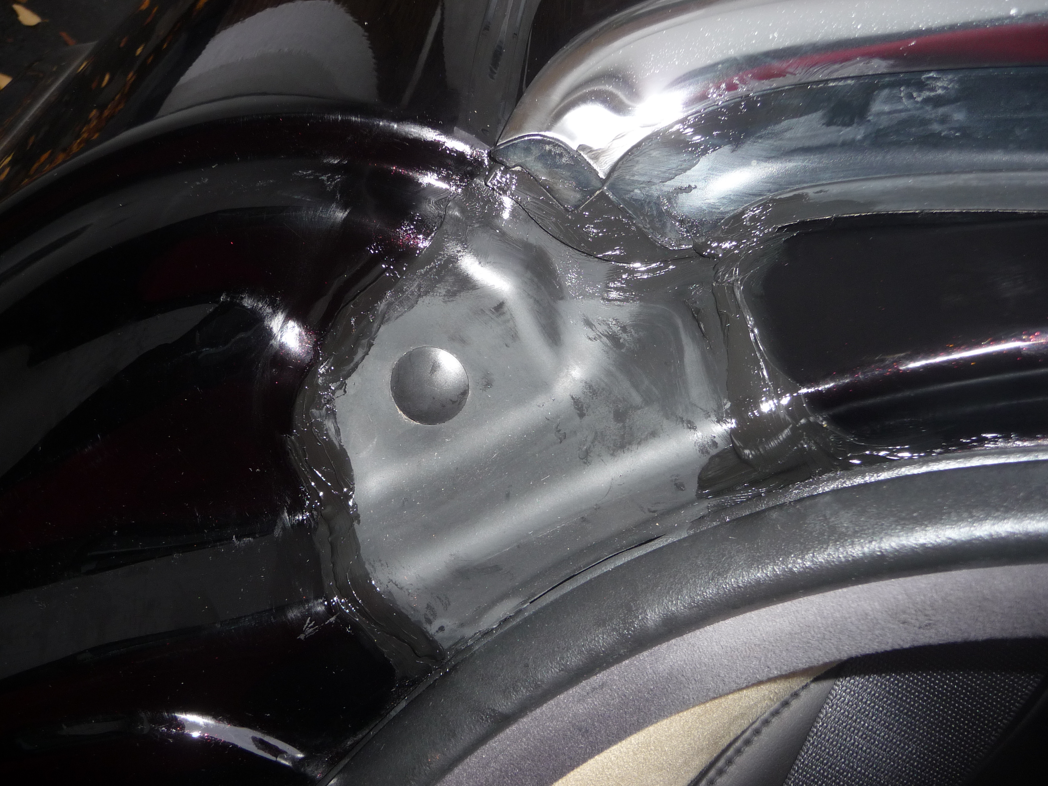

Je vous apporte un peu de nouvelle ....
Apres un periple sur plateau sur 500 kms pour etre sur de ne rien bloquer.
je viens d avoir des nouvelles , la fuite provient d une gaine electrique qui laisse passser l eau et qui la longe pour au final atterir dans mon coffre.
Déjà un bon point on sait la provenance, le garage controle tout le faisceau complet, est en train d assecher tout cela et va regainer derriere.
un traitement anti corrosion va etre appliqué, apparement le moteur de frein de parking va mieux, il est en train de secher et ne presenterait plus aucun defaut, le passage a la valise ne montre rien.
Je crois que j ai eu la chance d avoir eu des temperatures a -10 car l eau gelée a moins fait de degats que de l eau liquide si je puis dire.
Je vous donnerais des nouvelles de la suite .
