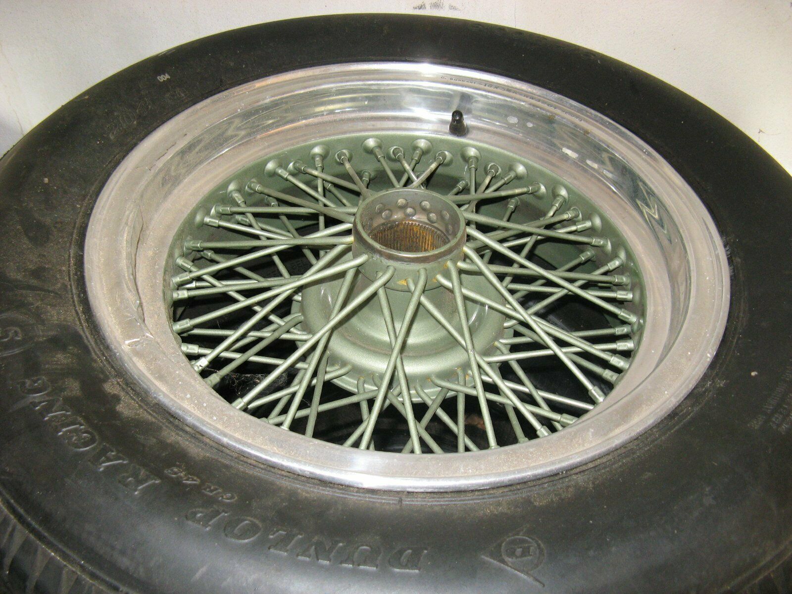

Pour une mise en bouche, voici les deux types de designs habituels rencontrés.

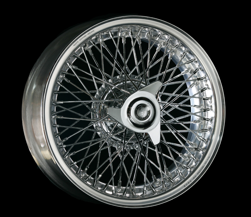

D’abord les roues à double laçage dit bead-laced, c’est-à-dire avec une rangée de rayons allant de la partie arrière du moyeu à la partie frontale de la jante, et une autre allant de la partie avant du moyeu à la partie centrale de la jante, un peu en retrait et légèrement surélevée.
Ci-dessous une roue de Maserati 3500 GT, jante alu poli et rayons chromés, telle que vendue encore aujourd’hui par Borrani, avec le capuchon Borrani à trois oreilles :
Et les roues à laçage central avec tous les rayons du moyeu se fixant sur la partie centrale surélevée et en retrait de la jante, ce qui laisse bien visible toute la partie extérieure « en bol » de la jante.
Ici une roue peinte de 250 GTO, avec un déport particulièrement marqué malgré une largeur de jante relativement petite (6.5)

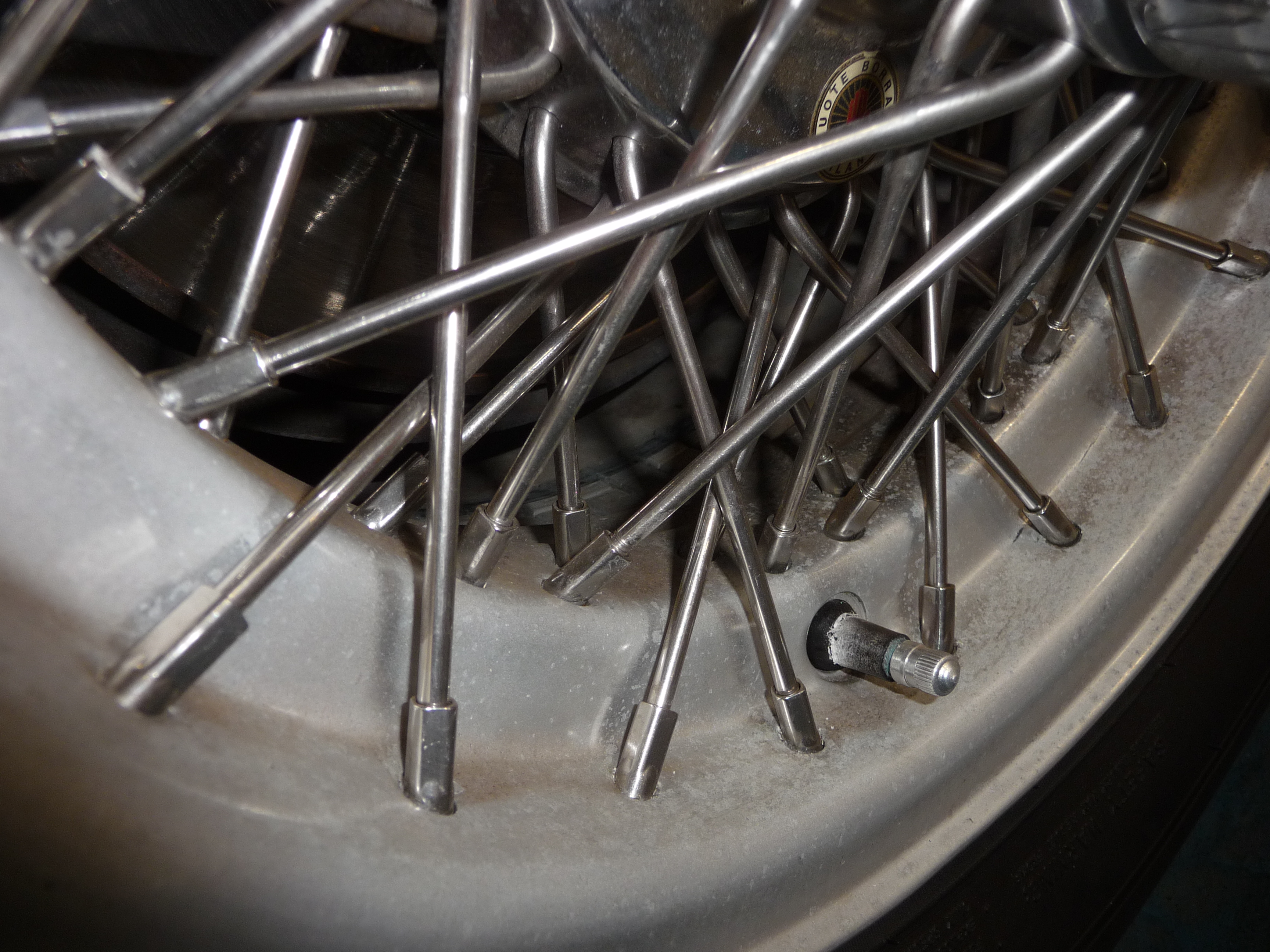

Enfin, à noter que les extrémités des rayons sur la jante sont serrées à l’aide de petits écrous carrés se prolongeant par des têtes:
- soit complètement masquées dans la masse de la jante, jantes alors plus épaisses et donc plus robustes mais aussi plus lourdes, comme sur les roues de la Mexico déjà montrées, ou encore d'une Daytona ci-dessous :
- soit logées dans des protubérances hémisphériques (« nipples ») poinçonnées dans une jante alors d’épaisseur plus fine, donc plus légère et surtout avec moins d’inertie rotationnelle, ici encore sur une Daytona (Borrani pouvait réaliser toutes sortes de combinaisons à la demande du client):

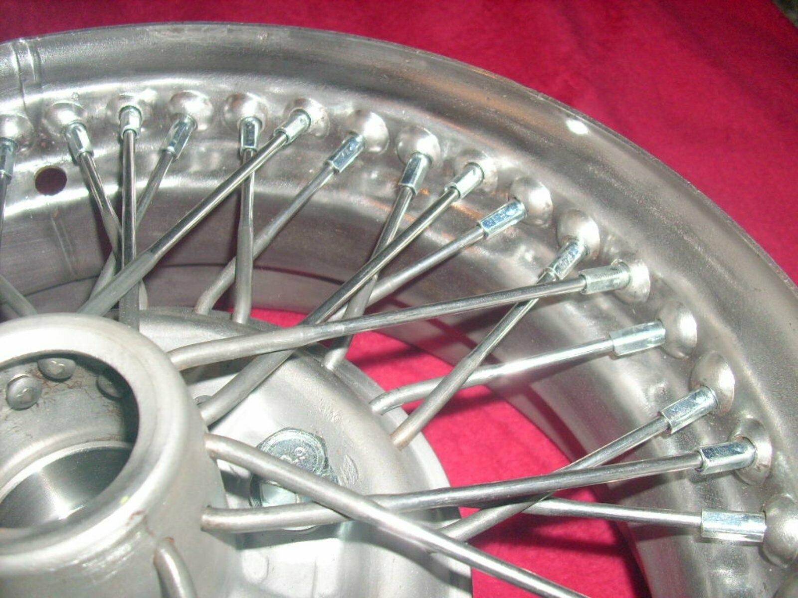

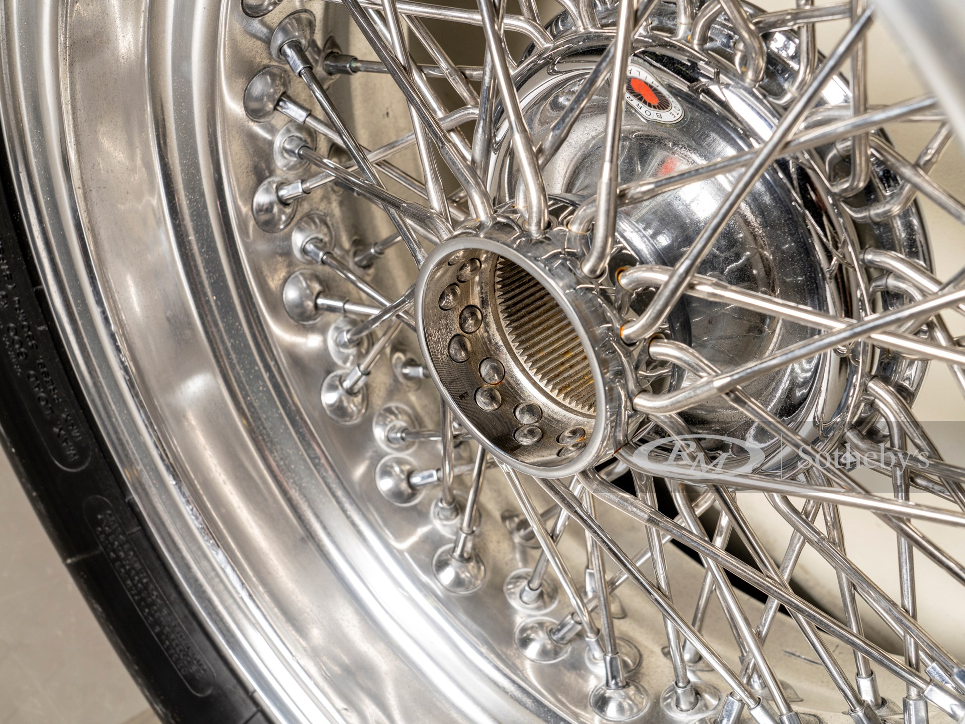

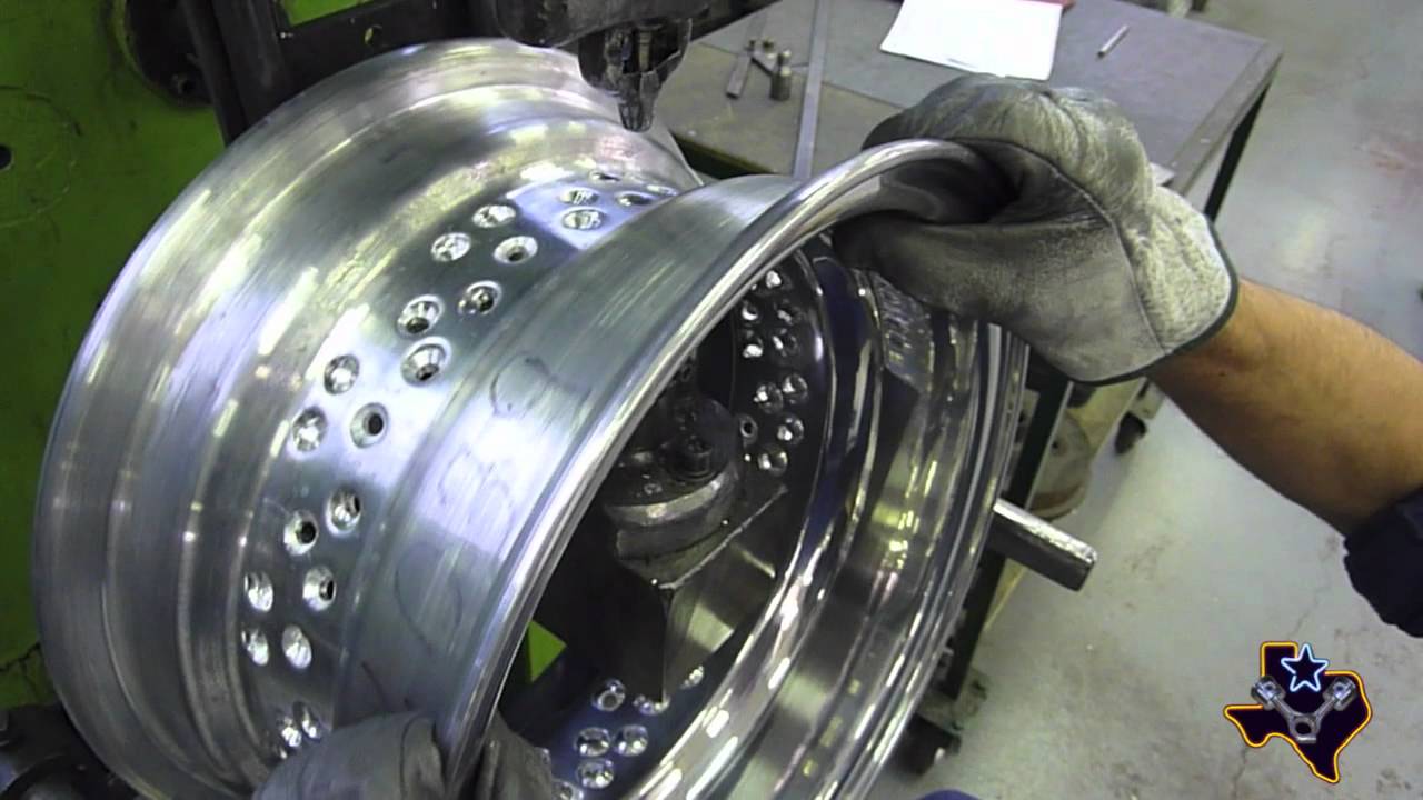

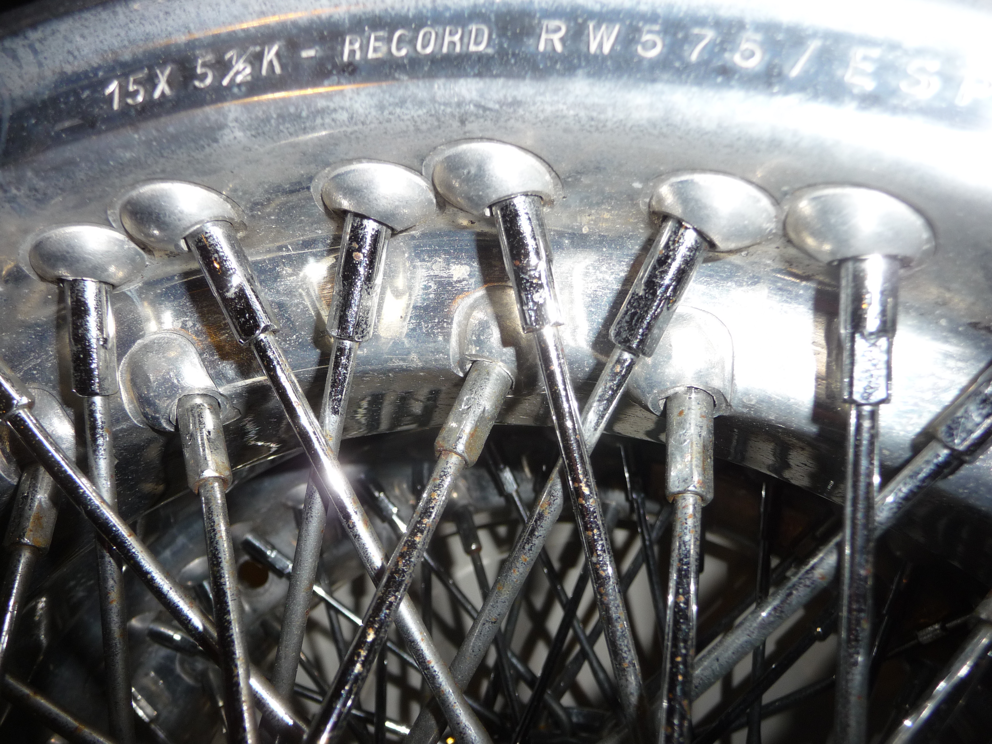

Sur cette vue de détail d'une roue "expérimentale" RW575 ESP (comme Esperienza), on observe comment les nipples sont apparemment sculptées, comme si chacune d'elles était rajoutée/soudée sur un petit méplat à la surface de la jante.
En réalité, ces nipples sont formées artisanalement à l'atelier, par emboutissage du matériau à partir de la partie non visible de la jante en aluminium.
La photo ci-dessous et les vidéos suivantes montrent comment elles sont réalisées:
https://www.youtube.com/watch?v=SbwZLiD ... C0&index=3
https://www.youtube.com/watch?v=fcgoA30 ... C0&index=4
La mise en forme de ces nipples est rendue possible grâce à la déformabilité suffisante de l'alliage d'aluminium choisi, opération effectuée à froid pour éviter une transformation métallurgique du matériau qui se produirait à chaud et qui entraînerait sa fragilisation.

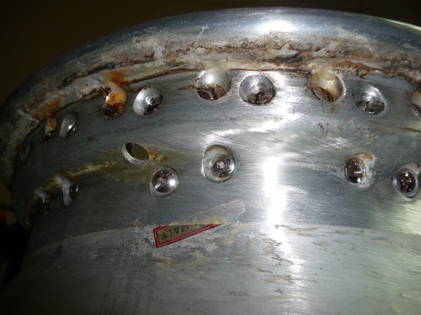

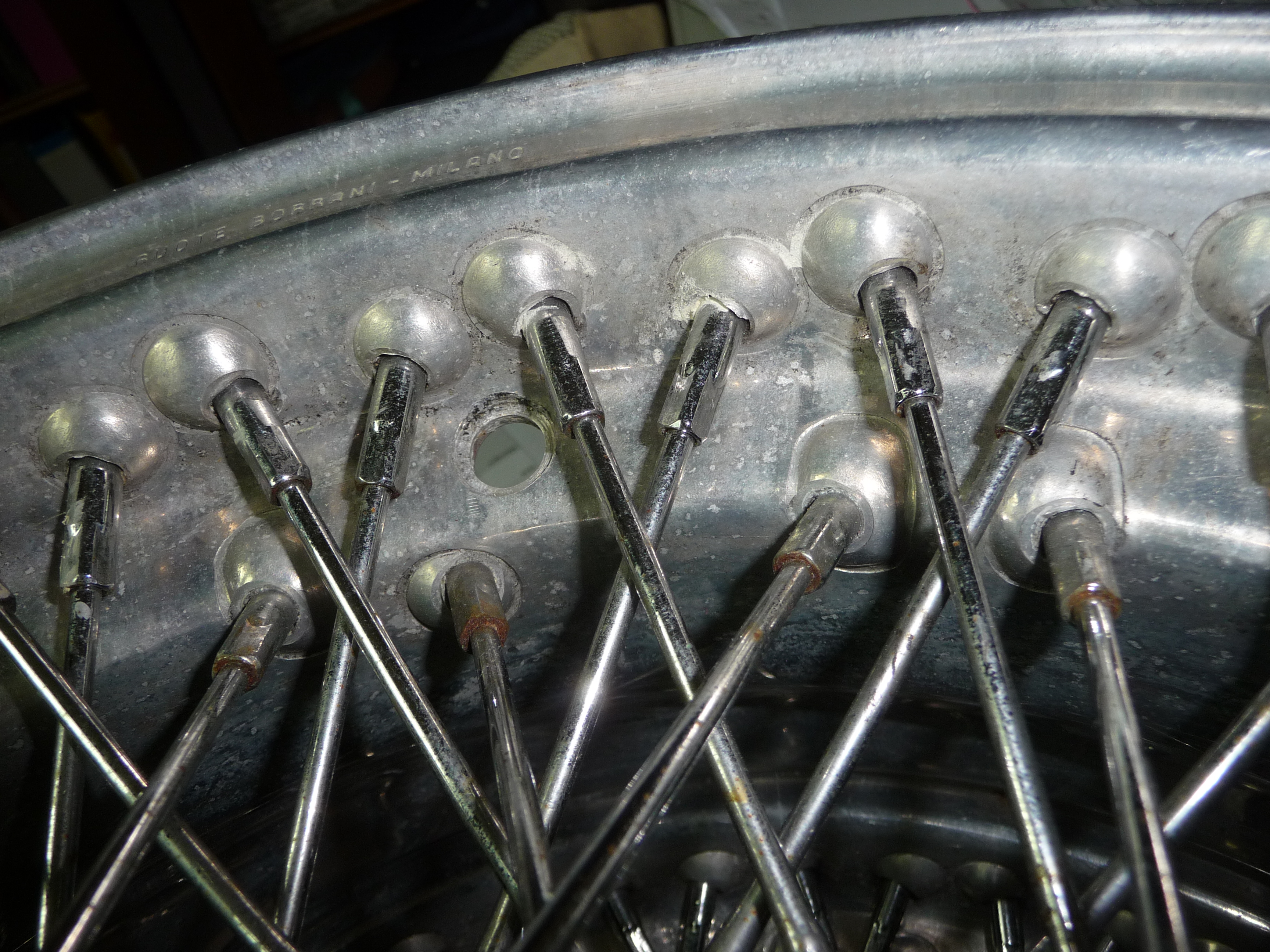

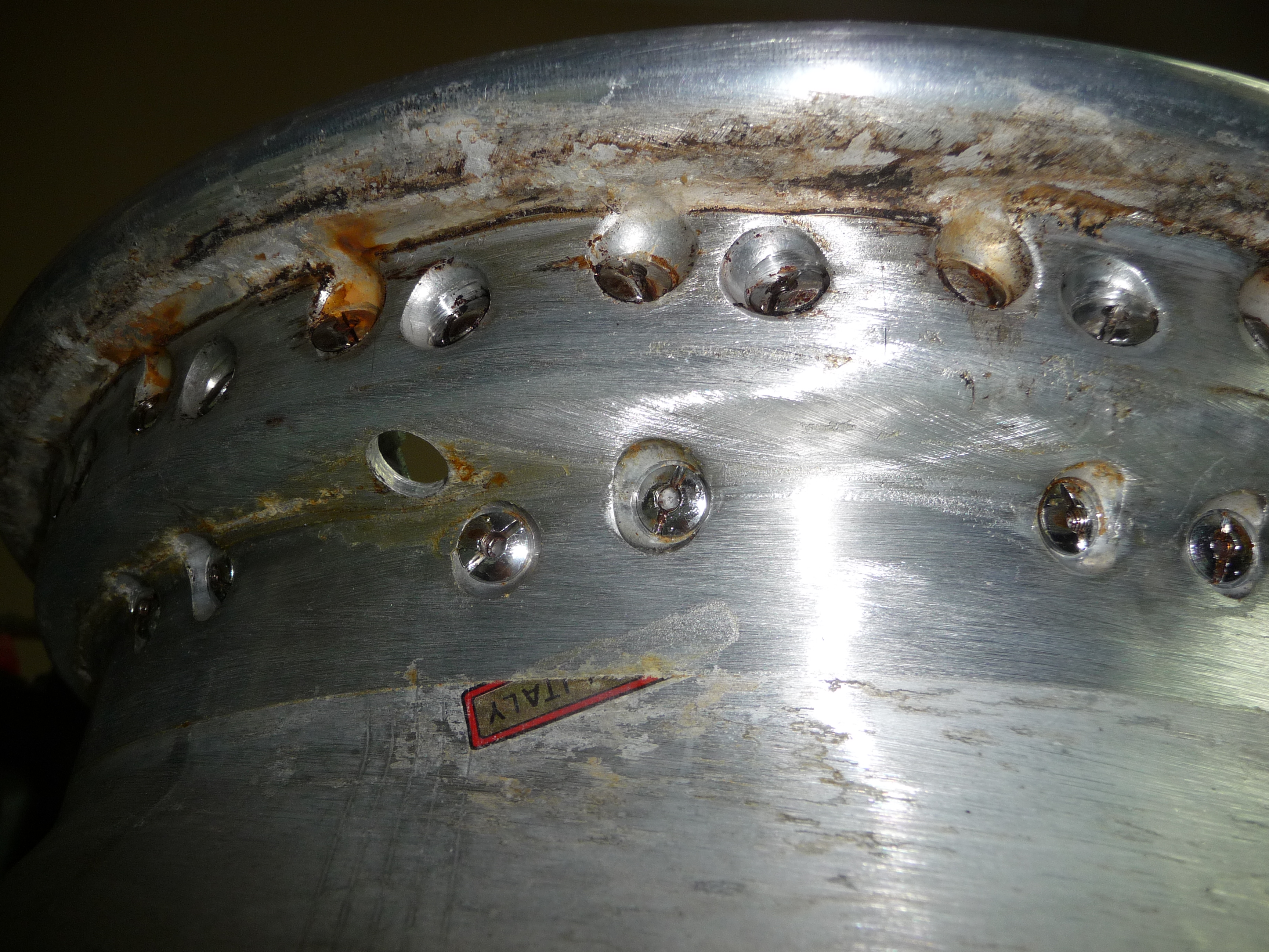

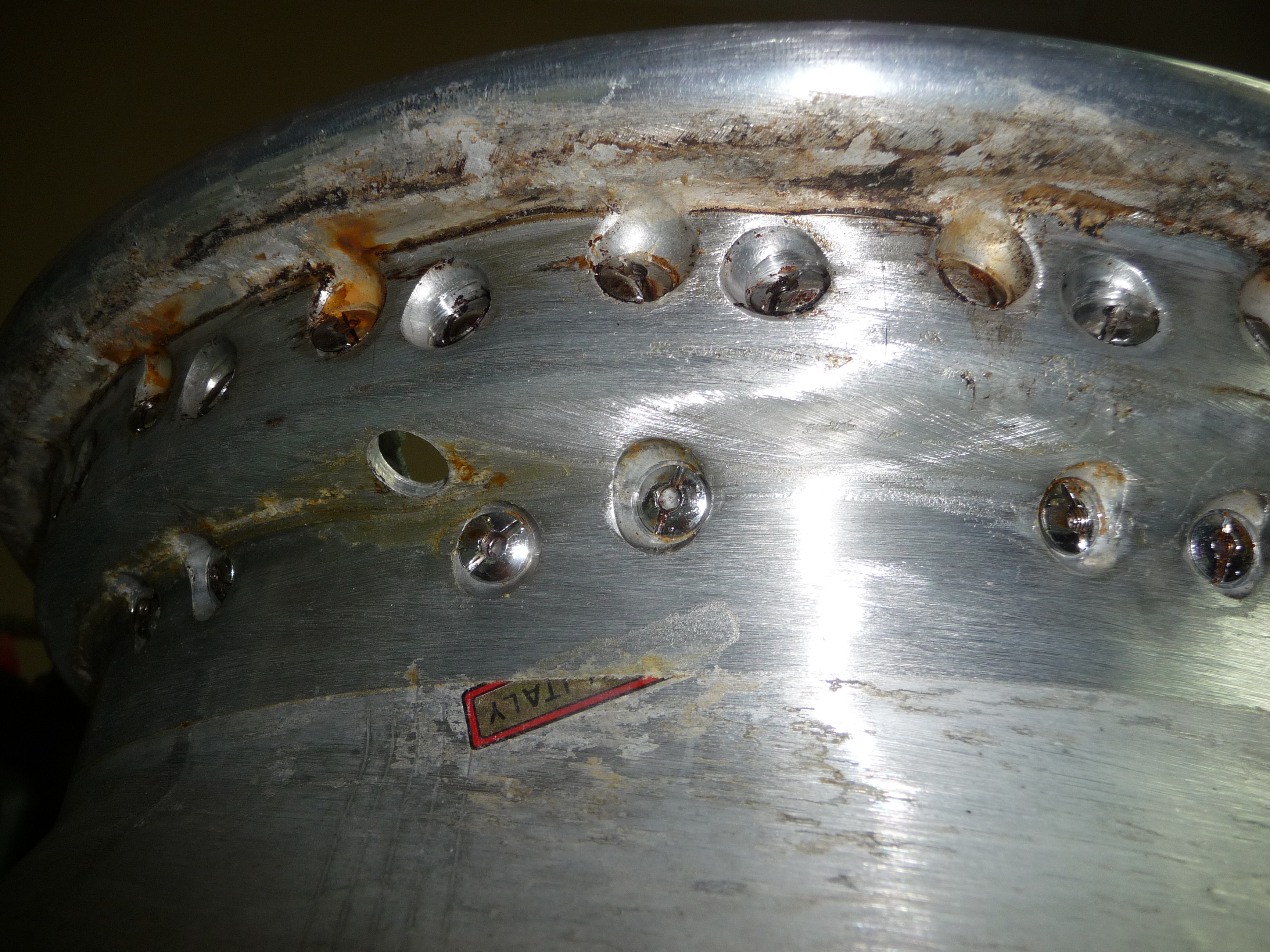

On voit ci-dessous le détail du système de fixation des rayons sur la partie non visible d'une jante usagée, une fois que les adhésifs qui protègent le tube des possibles perforations par les têtes de rayons ont été enlevés.
Il s'agit de sortes de boulons vissables à tête creuse qui viennent enserrer l'extrémité filetée du rayon, comme on l'a entr'aperçu dans la première vidéo ci-dessus.
On peut remarquer deux choses intéressantes:
- alors que tous les orifices des têtes de rayons sont pratiquement alignés en deux cercles concentriques sur la jante, le positionnement d'un seul rayon est modifié à l'endroit de l'orifice pour la valve (plus bas que les autres, pas sur le même cercle) pour permettre un meilleur accès de la valve;
- des traces rougeâtres apparaissent autour du centre de certaines têtes de vis, indiquant une corrosion de l'acier au niveau de la sortie de la tige filetée.
Sur cette vue de l'autre côté, on voit bien aussi la corrosion apparaissant en extrémité de la partie filetée du rayon:
Cette corrosion s'infiltre donc des deux côtés.
Si elle se propage suffisamment, elle va non seulement "souder" les deux parties du boulon et rendre impossible le réglage de tension, mais aussi à terme fragiliser toute la roue.
D'où l'importance d'un nettoyage et d'un entretien régulier de ces roues.

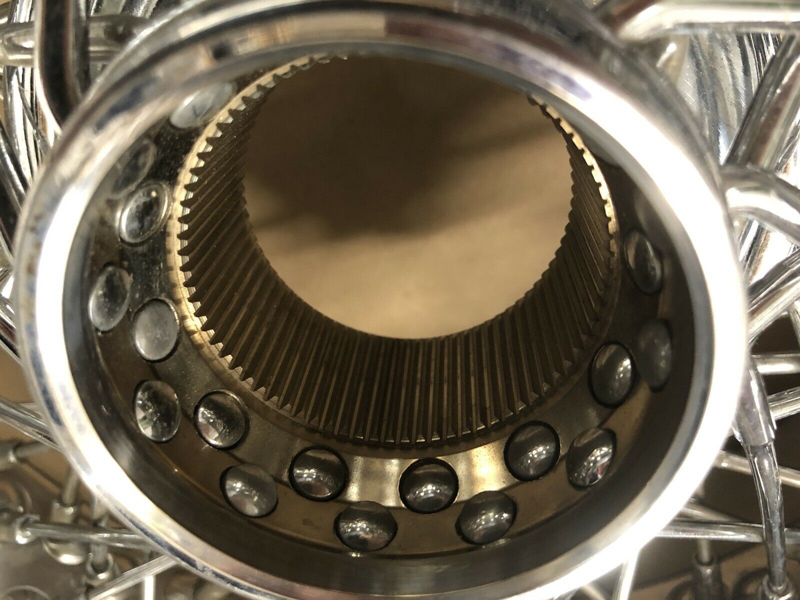

Le moyeu est en acier à haute résistance mécanique car le couple moteur est transmis aux roues par de fines cannelures internes qui sont directement usinées avec précision dans la masse:

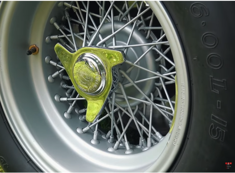

Les roues utilisées en compétition, comme celles de GTO montrées auparavant, étaient peintes car ce type de revêtement ne dégrade aucunement les propriétés mécaniques dans le temps, notamment des rayons.
Le chromage des rayons et des moyeux a aussi été proposé pour les voitures de route (les chromes, ça brille!), sachant que ce type de revêtement peut fragiliser l'acier sous-jacent à cause de la diffusion de l'hydrogène produit lors du chromage.
D'où un chromage fait dans les règles de l'art, avec deux sous-couches, en cuivre et en nickel, pour minimiser ce risque et procurer une bonne adhérence.
Les roues classiques à rayons proposées aujourd'hui sont toutes chromées, avec jante en alu poli.

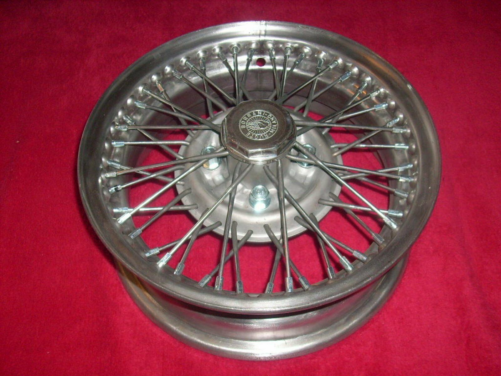

Pour en avoir le cœur net et ne pas me fier aux poids approximatifs annoncés par les revendeurs de roues Borrani sur le web, je viens de peser moi-même une Borrani 5.5 x 15 sur un pèse-personne.
Finalement le poids est encore plus bas que ce que je pensais: 6.2 kg +/- 0.1 kg.
