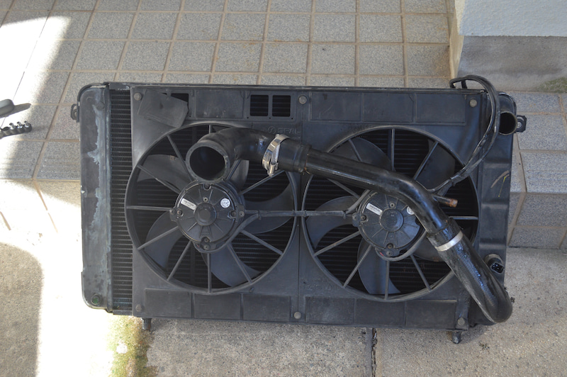

Le radiateur retiré a été envoyé pour réparation.

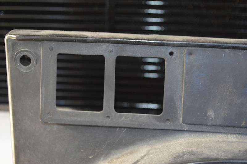

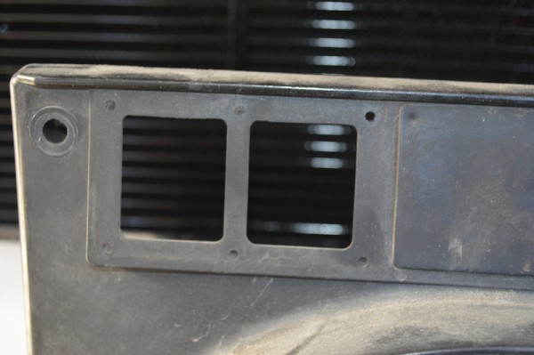

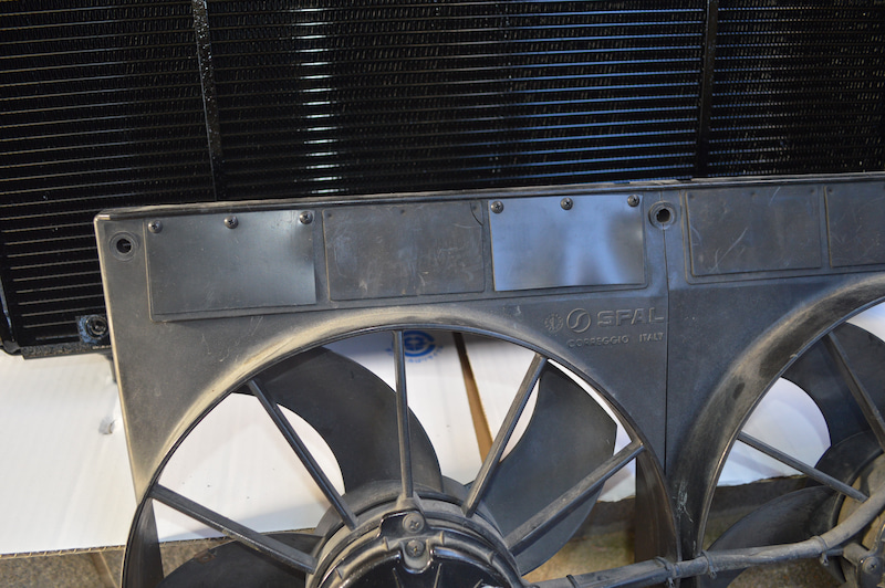

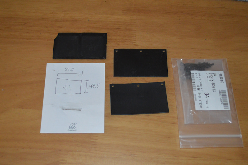

En attendant, corrigez la pièce qui vous intéresse. Il y a 3 fenêtres en haut et en bas du ventilateur et des volets en caoutchouc. L'un d'eux est complètement perdu et l'autre est déchiré et suspendu. Ce rabat est fixé uniquement sur le haut en haut et sur le bas en bas. Peut-être que les volets flottent à cause de la pression du vent pendant la conduite, et le vent passe à partir de là, de sorte que le vent puisse passer modérément à travers le radiateur. Ensuite, lorsque le ventilateur électrique tourne, la face avant du radiateur devient une pression négative, et les volets viennent en contact étroit les uns avec les autres pour améliorer l'efficacité du ventilateur électrique. Le fait est que si ce volet disparaît et qu'il y a un trou , l'effet du ventilateur électrique sera réduit . J'ai peut-être décidé de le découper dans une plaque de caoutchouc de 1 mm pour pouvoir le recouvrir. À l'origine, la saillie en forme de goupille fixée à ce rabat en caoutchouc s'insère dans le trou du cadre de base, mais comme la vis de la plaque de fer d'un diamètre de 3 mm peut être vissée, j'ai décidé de la fixer. J'ai découpé le rabat attaché dans un gabarit, mais il semble que les trous soient légèrement déplacés et qu'il semble un peu déformé. Eh bien, il collera sous pression négative, et si ce n'est pas pratique, je le referai avec une plaque de caoutchouc plus épaisse.
Si quelqu'un a une idée de ou trouver les petits picots en caoutchouc, merci de partager. Lui a mis des vis.

Observation judicieuse pour le refroidissement.
La canalisation du flux à travers les ventilateurs est importante.
D'ailleurs, même lors de la conduite, je ne vois pas trop l'intérêt de ces clapets qui s'ouvriraient. L'air pourrait bien passer au travers des ventilos.
Et à froid, le thermostat bloque de toutes façons le circuit de fluide à travers le radiateur donc pas besoin de dériver le flux d'air.
M'enfin, il y a peut-être une bonne raison à ces clapets...
