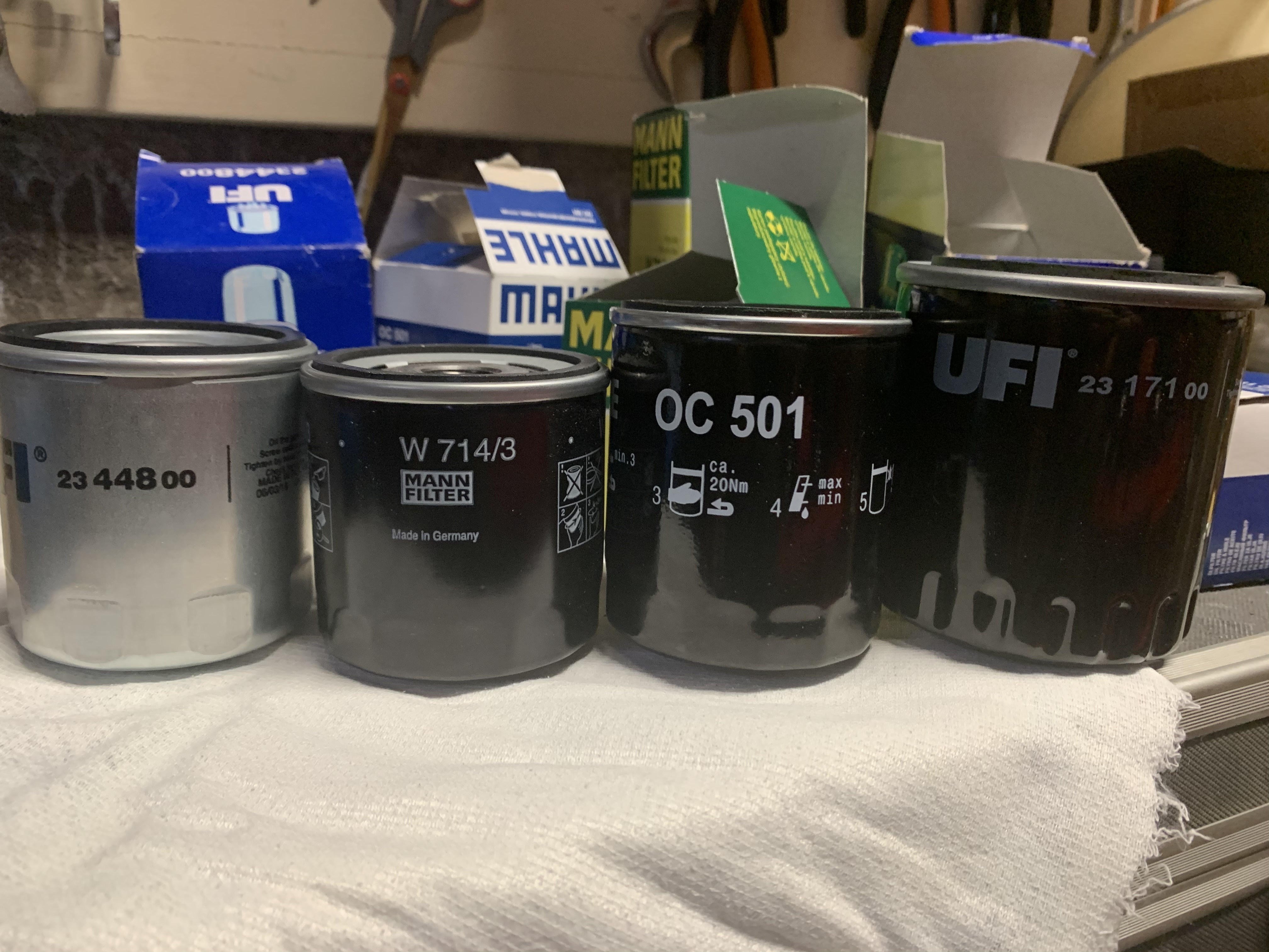

A présent, sur les 18 soupapes ( j imagine) en tout cas Biturbo.
L origine c est le Ufi 311820100
Eurospares 29£ plus machin machin, Birdcage propose le même que 24s
L équivalent ufi actuel est le 23 171 00 autour de 9 e partout je pense
Mais est proposé en équivalence le ufi 23 448 00 et tout une ribambelle de compatible, sur le même principe
Et la, vous allez me dire pourquoi comparer les dimensions entre l origine encore disponible et les compatibles :cry:
Et bien, parce que j ai commencé, et donc je vais pas me gêner de faire partager le truc.
Bref,
Donc le volume de l original est de 570 environ (par calcul 592 cm3, il faudrait suivre la bas au fond :oops: plutot que de s amuser avec vos autos)
Les compatibles 300 cm3 (330)
La encore, le différentiel est encore plus fort, mais bon on va dire 40 %
Oui, et alors?
Alors, alors, je ne sais pas. Je me dis que des moulins qui tournent aussi fort, si on leur met des filtres avec un volume donné, c’est bien qu’il doit y voir une raison. Il faudrait voir avec la pression de la pompe et donc du circuit, en combien de temps un cycle d huile est fait.
Dans le moteur 2,8, il y a 5500 cm d huile, donc le différentiel entre 400 et 250, ça représente un peu plus de 2 % du volume.
Avec la dilatation de l huile (je vous l épargne, j ai pas trouvé le coefficient de dilatation de l huile :cry: ), ça doit être peu perceptible. J imagine que le volume du filtre est conçue en prévision de l inertie de filtration, dans l idéal il ne devrait pas y avoir de volume d inertie ça devrait se filtrer en continue. Est ce que la qualité des huiles ayant augmenté, le volume inertiel du filtre peut être moindre?

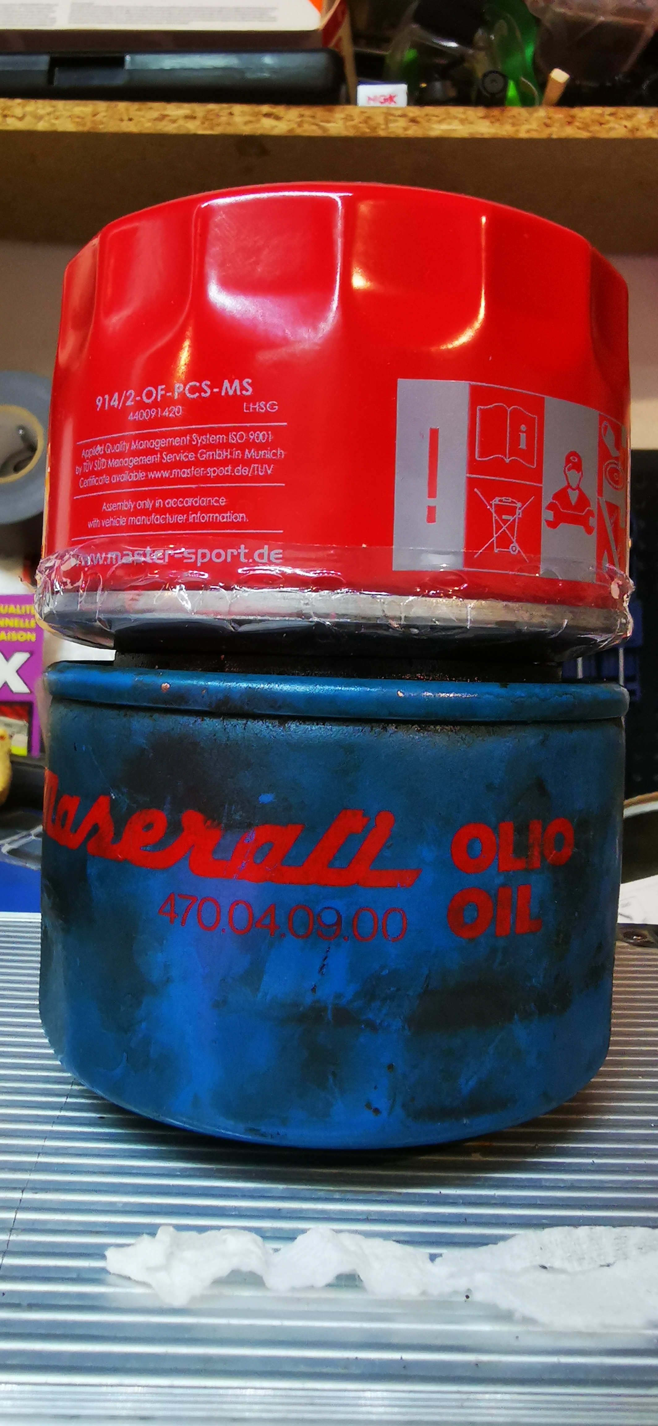

Je ne trouve pas le sujet non plus pourtant j avais participé :? Je crois que c était sur le post special vidange de???
Ceci dit j ai les memes interrogations et le sujet reste entier. Je pense tout de même que le fait de vidanger régulièrement et de peu rouler doit quand même aider mais bon. Je pense mettre un origine sur la racing la prochaine fois, le tout est d en trouver..
Messages : 2176
Re: Équivalence de filtres à huile
Hello,

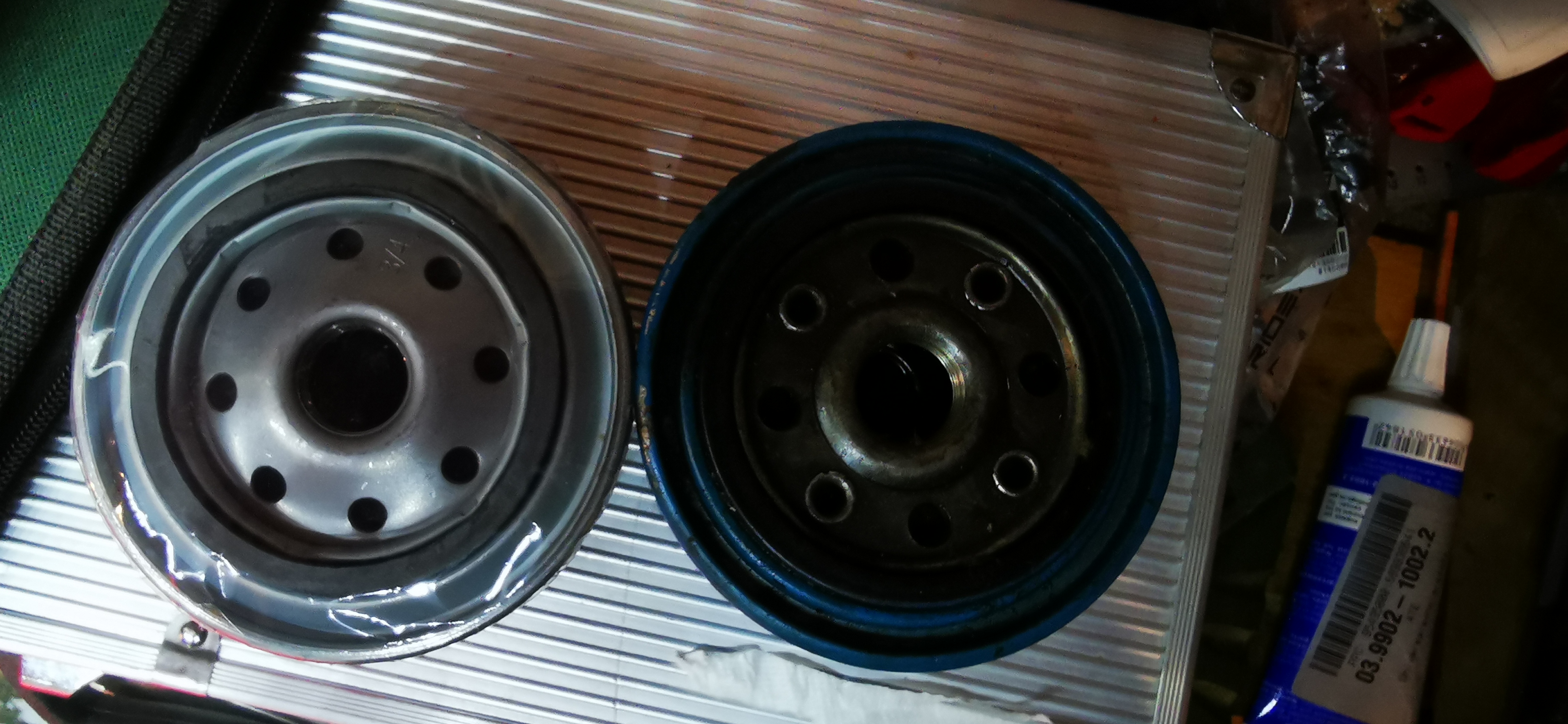

Petit déterrage car après de nombreuses recherches, je pense avoir trouvé un filtre identique à l'original : dimensions strictement identiques, même nombre de trous pour le flux d'huile, et tarage de la valve a 1,5 bars. Il s'agit d'un 914/2
Bizarrement ce n'est pas une équivalence directe, pourtant Alpa parlait bien de cette référence sur le sujet que j'ai retrouvé après avoir trouvé mon filtre, donc tous les chemins mènent à ce filtre :lol: :
viewtopic.php?p=148656&sid=eea010b1b52d ... 82#p148656
J'ai en revanche choisi une autre marque que MANN, un Master Sport, qui est pour moi plus identique à l'original, notamment sur le nombre de trous.
La ref n'est bien sûr plus fabriquée, il reste un peu de stocks, pour ma part, vu le prix modique j'en ai pris pour 10 ans :D

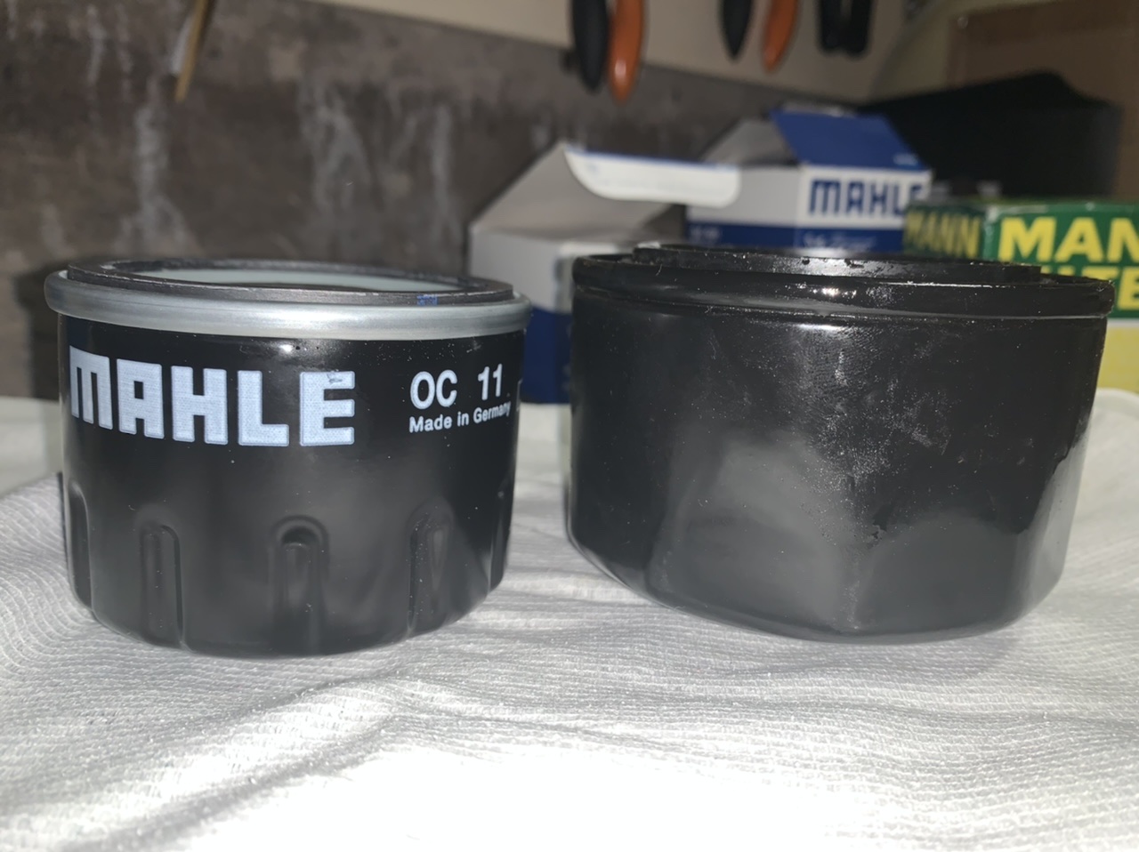

Perso lors de ma dernière vidange j'ai monté cette ref : https://www.amazon.fr/dp/B00AYGT092/ref ... E_SCE_dp_1
Il est plus large que ceux que j'avais monté précédemment, les références qu'on trouve un peu partout. Et depuis je constate que la pression d'huile indiquée au tableau de bord est sensiblement plus faible qu'avant. Au début ça m'a inquiété mais en relisant le manuel utilisateur de la voiture j'ai constaté que les valeurs affichées correspondent à ce qui est "attendu".
En gros avant, 5 bar en charge et 2,5 au ralenti à chaud, maintenant sous les 2000-2500 rpm ça diminue linéairement jusqu'à 2 et quelques bars.
