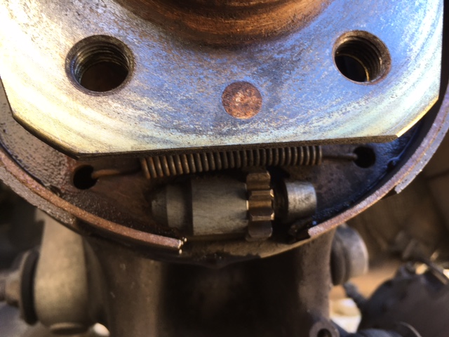

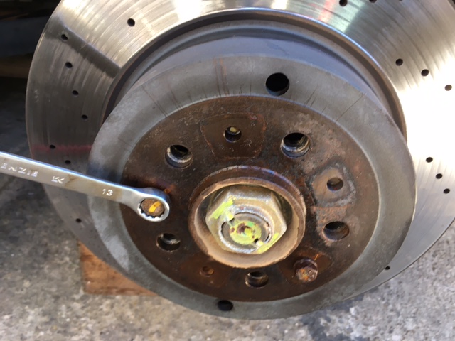

Hello, oui il faut démonter les roues arrières, l’accès et le réglage se fait par un petit trou dans le disque.

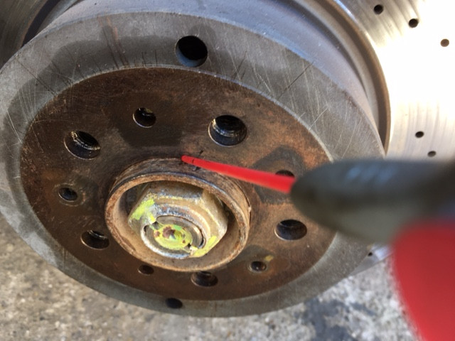

le petit trou est vraiment mini/mini et impossible d'avoir l'ecrou étoile qu'il faut faire tourner dans le bon sens (faudrait peut etre l'agrandir au moins en 14)
le mieux est de tomber le disque du coup nettoyage des mâchoires soufflage de la crasse , wd 40 sur les mecanismes et montage du tambour de disque legerement serré apres reglage des machoires et cable du levier de frein détendu
l'equilibrage de tension entre droite et gauche ne peut pas se faire comme ca!! mais meme en levant les 2 roues arriéres il y a trop de resistance du differenciel pour sentir le point de lechage des machoires dans le tambour
c'est ce que j'ai fait cet am et y a amélioration sensible!!!
